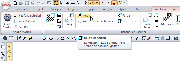

Kolon Betonarme Diyaloğunun Yeri
Analizden sonra, ribbon menü Analiz ve Tasarım sekmesi Betonarme Tasarım başlığı altından Kolon Donatıları komutuna tıklayarak ulaşabilirsiniz.

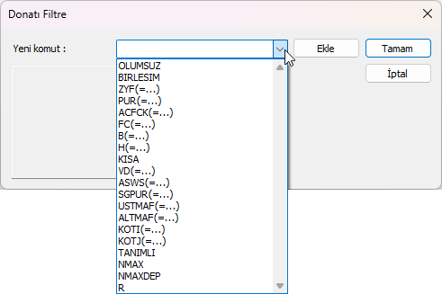

Filtreleme Olanakları
Filtre butonu tıklandığında Donatı Filtre diyaloğu açılır. Listeden istenen koşullar seçilerek Ekle butonu tıklanır.
Kolon Betonarme diyaloğunda seçilen koşulu sağlayan elemanlar filtrelenir.
Filtre
Açıklaması
OLUMSUZ
Olumsuz kolonlar
BİRLEŞİM
Birleşimleri güvensiz kolonlar
ZYF (=…)
Zayıf kolonlar
PUR (=…)
Pursantaj  (1000 ile çarpılmış değer yazılacak)
ACFCK(=…)
Kolon uç bölgesi brüt enkesit alanı * Beton karakteristik silindir basınç dayanımı
B (=…)
Kolon B boyutu
H (=…)
Kolon H boyutu
KISA
Kısa kolonlar (Kısa kolon tanımı kapsamına giren kolonlar)
VD(=…)
Tasarım kesme kuvveti
ASWS(=…)
Etriye alanı
SGPUR(=…)
Statikçe gerekli pursantaj (1000 ile çarpılmış değer yazılacak)
USTMAF(=…)
Üst ucu mafsal kolonlar
ALTMAF(=…)
Alt ucu mafsal kolonlar
KOTI(=…)
Kolon alt kotu
KOTJ(=…)
Kolon üst kotu
TANIMLI
Tanımlı kesit parametreleri tanımlanmış kolonlar
NMAX
Maksimum normal kuvvete göre filtreleme
NMAXDEP
Sadece depremli durumlarda oluşan maksimum normal kuvveti göre filtreleme
R
Kapasite oranı sağlamayan kolonlar

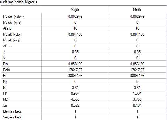

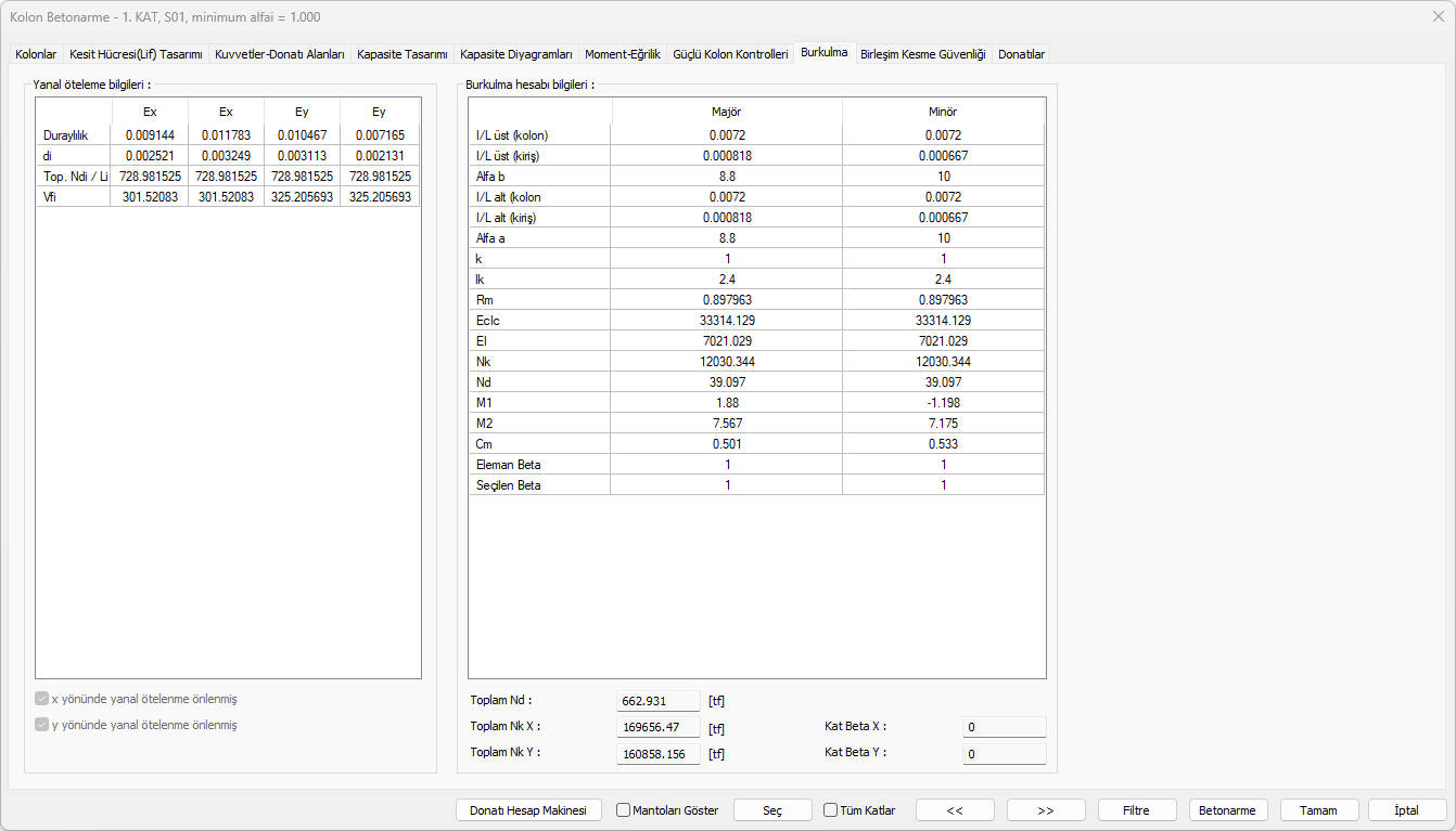

Analiz sonrasında kolon betonarme diyalogunda kolon isminin olduğu sütunda bazı uyarılar kısaltılmış simge halinde verilir. Bu uyarılar, yönetmelik açısından bir olumsuzluğu bildirir.
Olumsuzluk
Açıklaması
B
Kolon-Kiriş Birleşim Kesme Güvenliği sağlamıyor. Kiriş genişliği veya kolonun ilgili yöndeki boyutunu artırmak çözüm olabilir.
Kolon kiriş birleşim bölgesi kesme güvenliği sağlanmadı.
K
Kesme Güvenliği sağlamıyor. Kolon boyutları yetersiz gelmektedir.
Kolon kesme güvenliği sağlanmıyor
F
Kolon sürtünme kesmesi dayanımı sağlanmıyor. Kolon boyuna donatıları artırmak veya Kolon boyutlarını artırmak çözüm olabilir.
Sürtünme Kesmesi Hatası
E
Kolon Maksimum normal kuvvet kontrolü sağlamıyor.
Kolonda Eksenel Kapasite Yetersiz
M
Maksimum pursantaj değeri aşılmıştır. Kolon boyutları yetersiz gelmektedir.
Kolonda Maksimum Pursantaj Aşıldı.
ab
Kolon TDY Madde 7.4.3.1'i sağlamıyor demektir. Kolon küçük boyutunu arttırmak çözüm olabilir.
Kirişin kenetlenme boyu koşulu sağlanamadı.
As(-)
Yetersiz donatı durumu. Donatı seçiminde yeter büyüklükte donatı çapı işaretlenmemiş olabilir.
Kolonda Donatı Yetersiz
s
Enine donatı (etriye) aralığı aralığının yetersiz olma durumu.
Enine Donatı Aralığı Hatası
Z
Kirişsiz döşeme veya kiriş radyede, zımbalama dayanımını aşılıyor demektir. Plak kalınlığını arttırmak veya başlık plağı teşkil etmek çözüm olabilir.
Döşeme zımbalama güvenliği sağlanmıyor.
Radye döşemesi zımbalama güvenliği sağlanmıyor.
R
Eksenel kuvvet ve iki eksenli eğime etkisinde kapasitesi oranı 1'den büyük olduğu durumda verilmektedir.
Kolon kapasite oranı >1

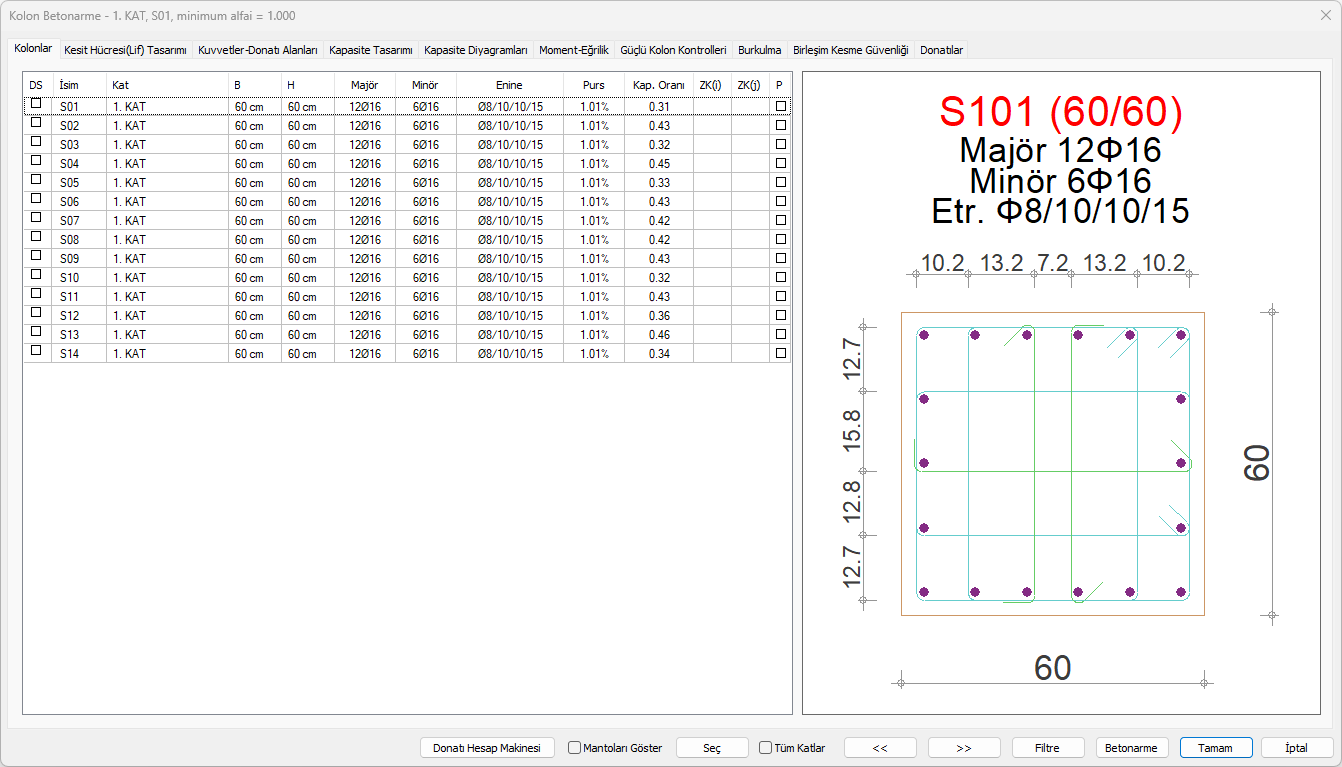

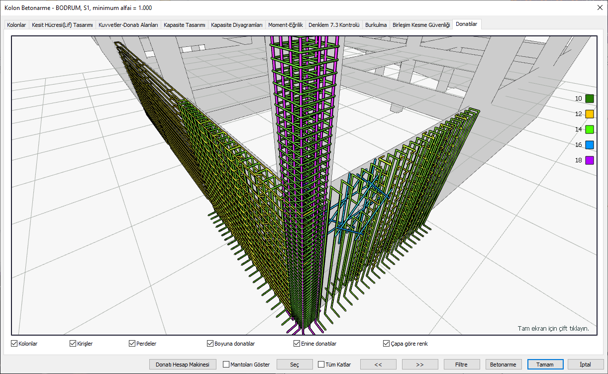

Kolonlar Sekmesi
DS
Donatı sabitleme  sütunudur. İşaretli ise donatı sabitlenir. Kolon donatılarında değişiklik yapıldığında DS otomatik olarak işaretlenir ve betonarme yapıldığında kolon donatısı da sabit kalır. DS işaretli değilse, betonarme yapıldığında, kolon donatıları, donatı seçim koşullarına göre tekrar belirlenir.
Poz
Kolonun plandaki adıdır. (S1, S101, S10 vb) Olumsuzluk durumunda ismin yanında olumsuzlukla ilgili terim eklenir.  S101(M) gibi..
Kat
Kolonun bulunduğu katın adıdır.
B, H
Kolonun boyutlarıdır. B ve H hücrelerinde çift tıklayarak boyutları değiştirme imkanınız vardır. Boyut değiştirildiğinde değiştirilen boyutlara göre kolon donatı hesabı o kolon için yapılır.
Majör
Kolonun majör yönünde (y ekseni doğrultusunda) yerleştirilen donatının çap ve adet olarak değeridir.
Minör
Kolonun minör yönünde (x ekseni doğrultusunda) yerleştirilen donatının çap ve adet olarak değeridir.
Enine
Kolon etriyesinin sırasıyla etriye çapı, orta, sıklaştırma ve birleşim bölgesi aralığıdır.
Purs
Toplam boyuna donatı miktarının kolon alanına yüzde orandır. (Purs = 100* ToplamAs/KolonAlanı)
Kap. Oran
Eksenel kuvvet ve iki eksenli eğilme etkisi altındaki kolonun hesaplanan kapasite oranın ifade etmektedir.
Zk
İşaretli ise kolonların i/j uçlarının kirişlerden daha güçlü olma şartına uymadığını ve zayıf kolonlar olduğunu gösterir.
P
Bu seçeneği ile alfas oranını bulurken herhangi bir kolonu perdeymiş gibi kabul ederek, kolon kesme kuvvetini perde kesme kuvveti olarak kullanılmasını sağlayabilirsiniz. Özellikle kolları perde gibi olan büyük poligon kolonlarda bu seçeneği kullanmak isteyebilirsiniz.

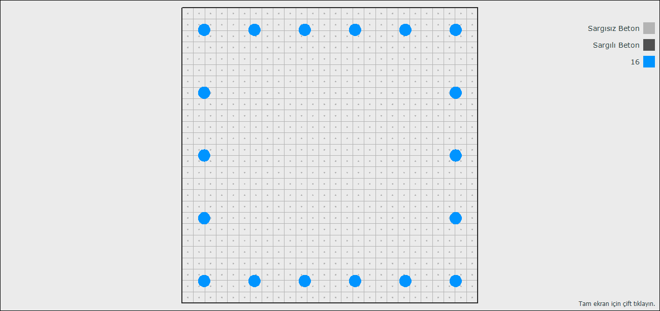

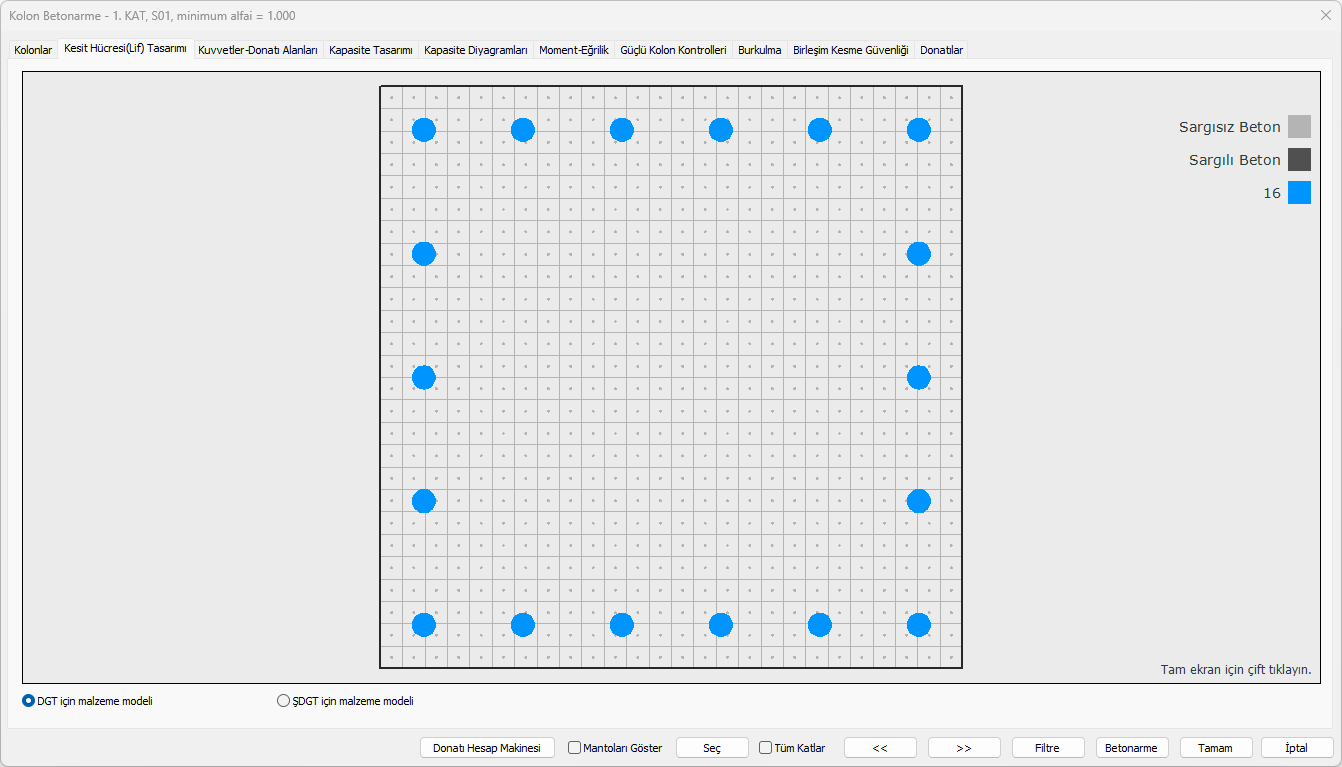

Kesit Hücresi (Lif) Tasarımı Sekmesi
Öngörüntü ve lejant
Kesit hücresi öngörüntüsü ve renklerin neleri ifade ettikleri gösterilir.
DGT için malzeme modeli
Kesit hücreleri ve donatıları TS500 de tanımlanan beton ve donatı malzeme modeli kriterlerine göre gösterimini sağlamaktadır.
ŞGDT için malzeme modeli
Kesit hücreleri ve donatıları TBDY de tanımlanan beton ve donatı malzeme modeli için ŞGDT kriterlerine göre gösterimini sağlamaktadır.

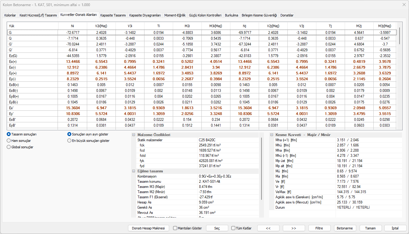

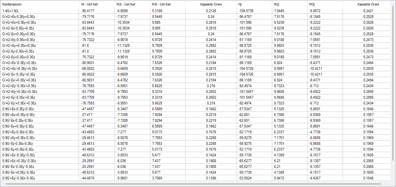

Kuvvetler - Donatı Sekmesi

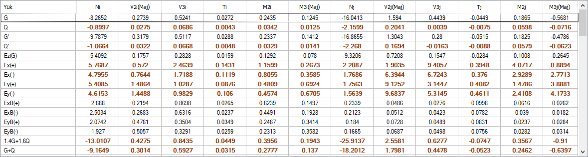

Kuvvetler tablosu
Yük: İlgili yükleme veya yük kombinasyonlarının adıdır.
i: Yatay elemanda elemanın sol ucu, düşey elemanda elemanın alt ucudur.
j: Yatay elemanda elemanın sağ ucu, düşey elemanda elemanın üst ucudur.
N: Elemanın eksenel kuvvetidir
V2, V3:  Elemanın 2 ve 3 yönündeki kesme kuvvetleridir.
Tasarım sonuçları
Analiz sonrasında yönetmelik koşulları uygulanmış, bu nedenle değişime uğramış ve dizayna giden uç kuvvetlerini gösterir. Ayrıca kullanılan değerler kalınlaştırılarak gösterilir. Uç kuvvetleri eleman lokal eksenlerinde hesaplanan değerlerdir.
Ham sonuçlar
Analiz sonrasında yönetmelik koşulları uygulanmamış ham uç kuvvetlerini gösterir. Uç kuvvetleri eleman lokal eksenlerindeki etkilerdir.
Global sonuçlar
Analiz sonrasında yönetmelik koşulları uygulanmamış uç kuvvetlerin global koordinatlardaki değerlerdir.
Sonuçları ayrı ayrı göster
4 modal analiz durumu için her deprem yüklemeli kombinsyondan 4 farklı sonuç elde edilir. Her modal durum için elde edilen değerlerin tek tek gösterilmesi istenirse bu seçenek işaretlenir.
En büyük sonuçları göster
4 ayrı modal durum için her yük kombinasyonundan elde edilen 4 farklı sonucun en büyük değerleri tabloda gösterilir.

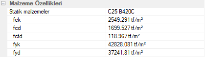

Malzeme özellikleri
Statik malzeme: Döşemenin statik malzemesi gösterilir.
fck: Betonun karakteristik basınç dayanımıdır.
fcd: Betonun karakteristik hesap basınç dayanımıdır.
fctd: Betonun karakteristik hesap çekme dayanımıdır.
fyk: Donatı çeliğin akma dayanımıdır.
fyd: Donatı çeliğin hesap dayanımıdır.

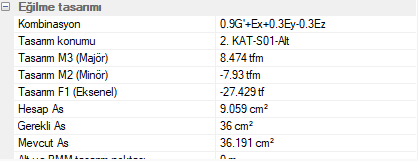

Eğilme tasarımı
Kombinasyon: Kolon boyuna donatı hesabında kullanılan kombinasyonun adıdır.
Tasarım konumu: Uygulanabilir her faktörlü yük kombinasyonu için en elverişsiz koşulu üreten konum.
M3 (majör): Kolon boyuna donatı hesabında kullanılan kombinasyonunun 3 eksenindeki moment değeridir.
M2 (minör): Kolon boyuna donatı hesabında kullanılan kombinasyonunun 2 eksenindeki moment değeridir.
F1 (eksenel): Kolon boyuna donatı hesabında kullanılan kombinasyonunun normal kuvvet değeridir.

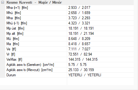

Kesme kuvveti - Majör/Minör
Major: Majör aks doğrultusunu belirtir.
Minör: Minör aks doğrultusunu belirtir.
Mha(i+1): Bir üst kolonun alt ucunda TBDY Bölüm 3 ve 4'e göre bulunan moment değeridir.
Mhü: Kolonun üst ucunda TBDY Bölüm 3 ve 4'e göre bulunan moment değeridir.
Mha: Kolonun alt ucunda TBDY Bölüm 3 ve 4'e göre bulunan moment değeridir.
Mhü(i-1): Bir alt kolonun üst ucunda TBDY Bölüm 3 ve 4'e göre bulunan moment değeridir.
Mp üst: Kolonun serbest yüksekliğinin üst ucunda hesaplanan pekleşmeli taşıma gücü moment değeridir.
Mp alt: Kolonun serbest yüksekliğinin alt ucunda hesaplanan pekleşmeli taşıma gücü moment değeridir.
Mü: Kolonun serbest yüksekliğinin üst ucunda, kolon kesme kuvvetinin hesabında esas alınan moment değeridir.
Ma: Kolonun serbest yüksekliğinin alt ucunda, kolon kesme kuvvetinin hesabında esas alınan moment değeridir.
Ve: Kolon enine donatı hesabına esas alınan kesme kuvveti değeridir.

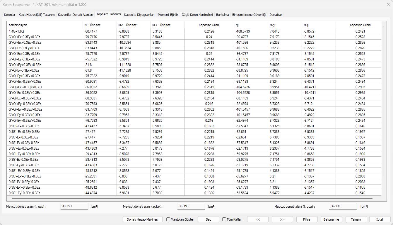

Kapasite Tasarımı Sekmesi
Kapasite tablosu
Kombinasyon: İlgili kombinasyon gösterilir.
Kapasite oranı: İlgili yükleme/kombinasyonda elemanın i ve j ucunda aldığı etkinin, o yüklemedeki kapasitesine oranını gösterir. Değer 1’den büyükse elaman maksimum kapasiteyi aşıyor demektir.
Mevcut donatı alanı
i ucu, açıklık ve j ucu için mevcut donatı alan değerleri gösterilir.

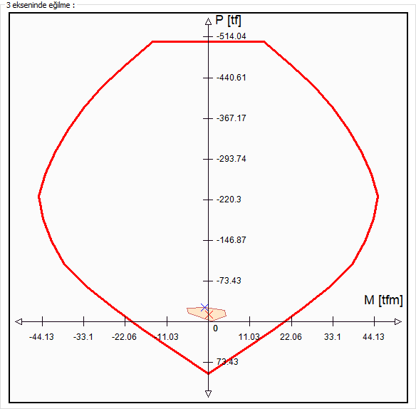

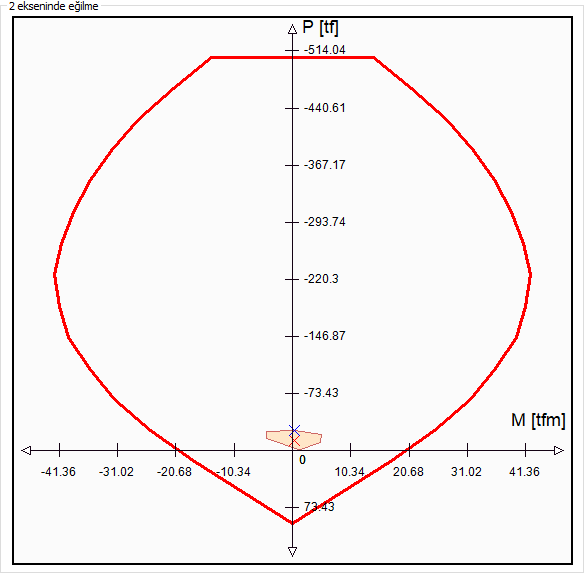

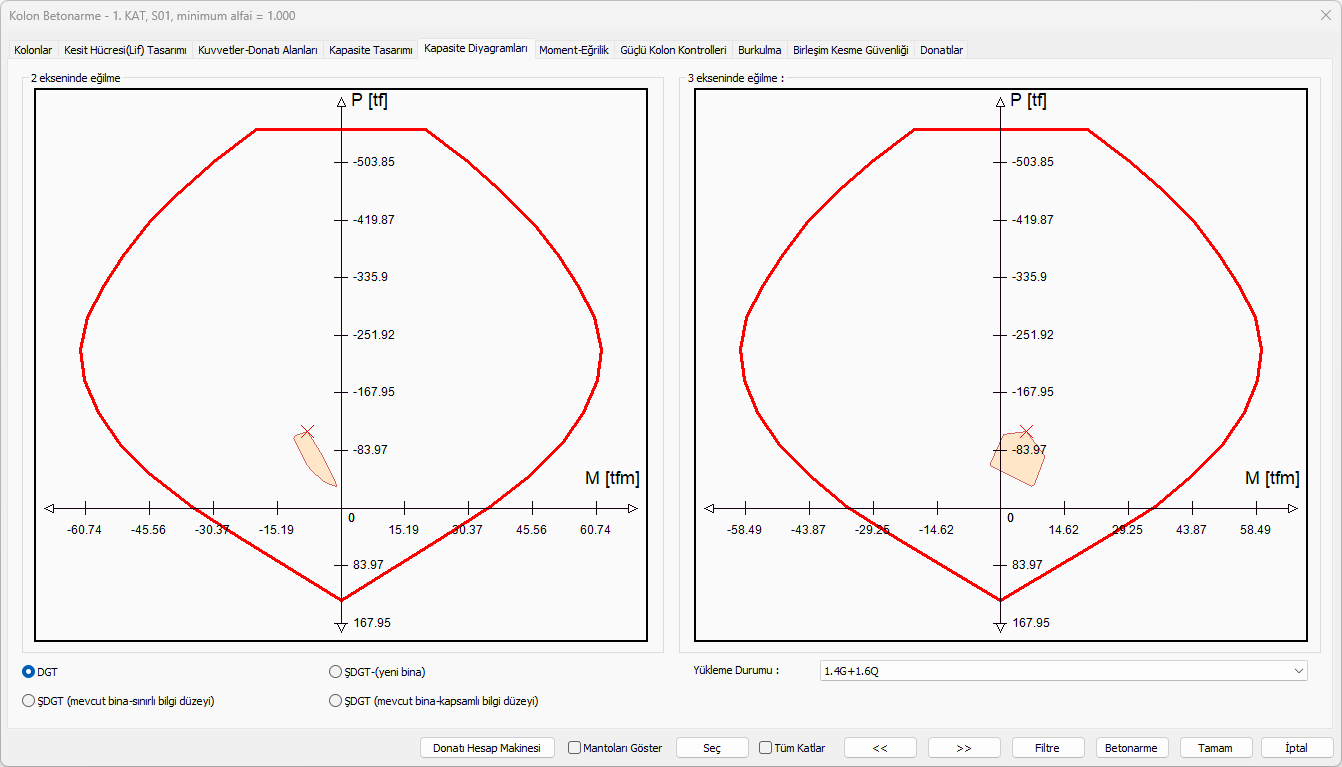

Kapasite Diyagramları Sekmesi
2 ekseninde eğilme diyagramı
3 ekseninde eğilme diyagramı
Yükleme durumu
İncelenmek istenen kapasite diyagramlarına ilişkin kombinasyon listeden seçilebilir.
DGT
Kapasite eğrisinin TS500 de tanımlanan beton ve donatı malzeme modeli kriterlerine uyularak elde edilmesini sağlamaktadır.
ŞGDT
Kapasite eğrisinin TBDY de tanımlanan beton ve donatı malzeme modeli için ŞGDT kriterlerine uyularak elde edilmesini sağlamaktadır.

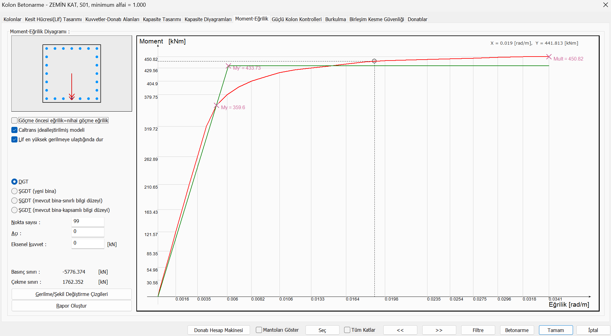

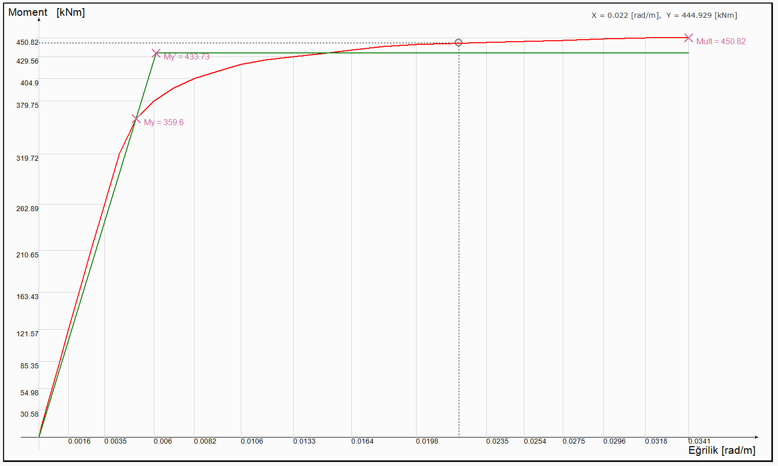

Moment - Eğrilik Sekmesi
Moment - eğrilik diyagramı
Göçme öncesi eğrilik = nihai göçme eğrilik
Bu seçenek işaretlendiğinde performans düzeylerinin belirlenmesi için kullanılan plastik dönme sınır değerlerin hesabında beton ve donatı malzemesinin maksimum kopma birim şekildeğiştirme değeri kullanılır.
Caltrans idealleştirilmiş modeli
İşaretlenmesi halinde Moment-Eğrilik grafiği idealleştirilir. Akma momentinin üzerinden geçen eğimli bir doğru ile kesişen ve moment eğrilik grafiğinin arasındaki alanları eşitleyecek yatay bir doğrunun çizilmesi ile elde edilen bir moment eğrilik ilişkisidir.
Lif en yüksek gerilmeye ulaştığında dur
İşaretlenmesi halinde moment eğrilik grafiği beton veya donatı liflerinden birinin en yüksek gerilmeye ulaştığı noktaya kadar çizilir. Bu nokta elemanın taşıma gücüne ve ulaşabileceği en yüksek eğriliğe denktir.
DGT
Moment eğriliğin TS500 de tanımlanan beton ve donatı malzeme modeli kriterlerine uyularak elde edilmesini sağlamaktadır.
ŞGDT
Moment eğriliğin TBDY de tanımlanan beton ve donatı malzeme modeli için ŞGDT kriterlerine uyularak elde edilmesini sağlamaktadır.
Nokta sayısı
Momet eğrilik grafiğinin kaç noktadan oluştuğunu belirlemek için kullanılmaktadır.
Açı
Moment eğrilik ilişkisinin elde edildiği tarafsız eksen açısını göstermektedir. Yukarıdaki görselde kırmızı ok ile belirtilmiştir.
Eksenel kuvvet
Moment eğrilik ilişkisinin hangi eksenel kuvvet etkisi altında çizildiğini göstermektedir.
Basınç sınırı
Belirlenen malzeme modeli moment-normal kuvvet etkileşiminde kesitin alabileceği en büyük eksenel basınç kuvvetidir.
Çekme sınırı
Belirlenen malzeme modeli moment-normal kuvvet etkileşiminde kesitin alabileceği en büyük eksenel çekme kuvvetidir.
Gerilme/şekil değiştirme çizgileri
Moment eğrilik ilişkisinin her bir adımında kesitteli gerilme ve şekil değiştirme durumunun renklendirilmiş bir şekilde gösterir.
Rapor oluştur
Moment Eğrilik detaylı raporunu oluşturur.

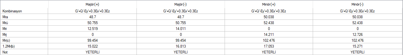

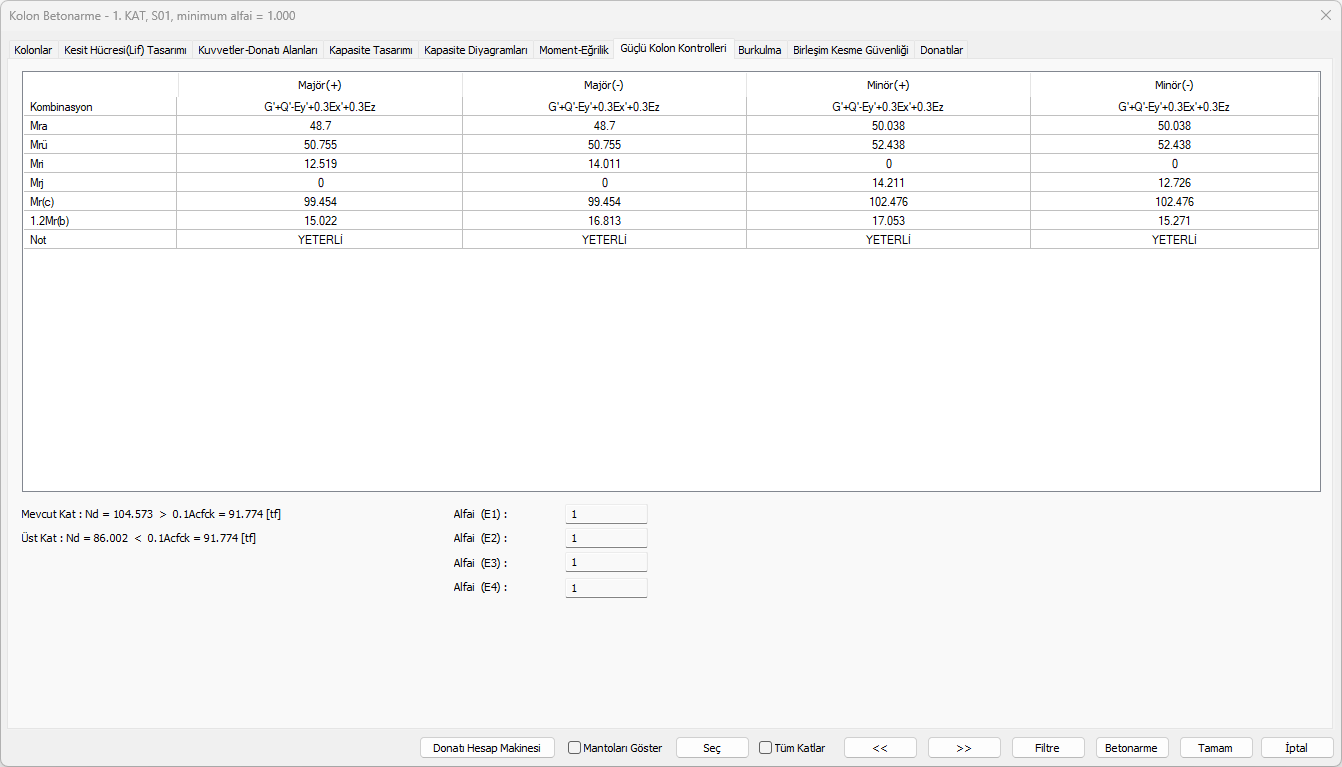

Güçlü Kolon Kontrolleri Sekmesi
Kontrol tablo
Majör(+): Major yönde kolon ve kirişlerin, deprem + yönüne göre hesaplanan taşıma gücü momentleridir.
Majör(-): Major yönde kolon ve kirişlerin, deprem - yönüne göre hesaplanan taşıma gücü momentleridir.
Minör(+): Minör yönde kolon ve kirişlerin, deprem + yönüne göre hesaplanan taşıma gücü momentleridir.
Minör(-): Minör yönde kolon ve kirişlerin, deprem - yönüne göre hesaplanan taşıma gücü momentleridir.
Mra, Mrü: Kolonun sırasıyla alt ve üst taşıma gücü momentleridir.
Mri, Mrj: Kirişlerin sırasıyla sol ve sağ taşıma gücü momentleridir.

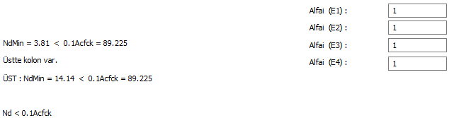

Not: Bazı kolonların, kirişlerden daha sağlam olması şartını karşılayamadığı durum hakkında bilgi verilir.
Nd: Kolon  taşıma gücü momentleri hesabında, depremin yönü ile uyumlu olarak bu momentleri en küçük yapan eksenel kuvveti değeridir.
Ac: Kolonun brüt enkesit  alanı değeridir.
fck: Betonun karakteristik basınç dayanımı değeridir.
Düğüm  noktasına  birleşen  kolonların  birinde   Nd ≥ 0.10 Ac fck olması ve sistemde (Mra+Mrü) ≥  1.2( Mri + Mrj) koşulunu sağlamayan kolonların olması durumunda, göz önüne alınan deprem doğrultusunda binanın herhangi i’ inci bir katında,
Alfai = Vis / Vik >= 0.70 koşulu sağlanıyorsa, ilgili katın alt ve/veya üstündeki bazı kolonlarda (Mra+Mrü) ≥  1.2( Mri + Mrj) ‘ün sağlanmamasına izin verilir.
Nd ≤ 0.10 Ac fck koşulunu sağlayan kolonlar (Mra+Mrü) ≥  1.2( Mri + Mrj) koşulunu sağlamasa bile Vis’ nin hesabında kullanılabilir.
Vik: Binanın i’inci katındaki tüm kolonlarda göz önüne alınan deprem doğrultusunda hesaplanan kesme kuvvetlerinin toplamıdır.
Vis: Binanın i’inci katında, (Mra+Mrü) ≥  1.2( Mri + Mrj)’ ün hem alttaki hem de üstteki düğüm noktalarında sağlandığı kolonlarda, göz önüne alınan deprem doğrultusunda hesaplanan kesme kuvvetlerinin toplamıdır.
alfai = Vis / Vik >= 0.70 sağlanması durumunda 0.70< alfai< 1 aralığında (Mra+Mrü) ≥  1.2( Mri + Mrj)’ ün hem alttaki, hem de üstteki düğüm noktalarında sağladığı kolonlara etki eden eğilme momentleri ve kesme kuvvetleri  1/alfai oranı ile çarpılarak arttırılır.
Herhangi bir katta Alfai = Vis / Vik >= 0.70 koşulu sağlamıyorsa, ideCAD uyarı verir.
(Mra+Mrü) ≥  1.2( Mri + Mrj) koşulunu sağlamayan kolonlar,  Kolonlar sekmesinde ZK sütununda işaretlenir.
Alfai (E1), Alfai (E2), Alfai (E3), Alfai (E4): Sırasıyla 4 deprem yüklemesi için alfai değerleridir.

Kolon burkulma hesapları Şubat 2000 TS500 de açıklanan Moment Büyütme Yöntemine göre yapılmaktadır. Bu sekmede hesap ile ayrıntı bilgiler verilmektedir.

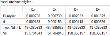

Yanal öteleme bilgileri
Duraylılık: 1.5 di [toplam(Ndi/li)/vfi] <= 0.05
di: i'inci katın göreli kat ötelemesi değeridir.
toplam(Ndi/li): Her bir kolonun tasarım eksenel kuvvetinin eksenden eksene ölçülen kolon boyuna bölünmesinden elde edilen değerlerin toplamıdır.
vfi: i katındaki toplam kesme kuvveti değeridir.
Yukarıdaki koşul sağlanıyorsa, o katta yeterli rijitlik bulunduğu ve yanal ötelenmenin önlenmiş olduğu varsayılır. Aksi durumda yanal ötelenmenin önlenmemiş olduğu varsayılır.
Burkulma hesabı bilgileri
Toplam Nd: Kattaki tüm kolonlara etkiyen toplam eksenel yüktür. İncelenen kolonu en elverişsiz yapan yük kombinasyonu dikkatte alınır.
Toplam Nkx: X yönü için kattaki tüm kolonların burkulma yüklerinin toplamıdır.
Toplam Nky: Y yönü için kattaki tüm kolonların burkulma yüklerinin toplamıdır.
Kat Beta X: X yönünde kat için arttırma katsayısı değeridir.
Kat Beta Y: Y yönünde kat için arttırma katsayısı değeridir.

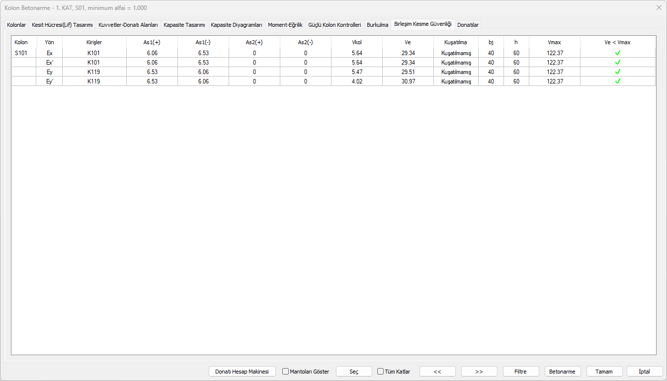

Birleşim Kesme Güvenliği Sekmesi
Kolon
İncelenen kolonun planda görünen adıdır.
Yön
Yatay x ve dikey y olarak iki farklı yönü belirtmek üzere, her bir yönde %5 eksantriste ile uygulanan deprem yüklemeleri birer satır olarak görünür. EX1, EX2; x ekseni yönünde + ve - %5 eksantristeli deprem yüklemelerini,  EY1, EY2 ise; Y ekseni yönünde + ve - %5 eksantristeli deprem yüklemelerini belirtir. Kolon-kiriş kesme güvenliği hesapları 2 yönde, 4 deprem yüklemesi için yapılır ve detaylar listelenir.

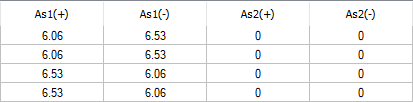

Kirişler
İlgili yönde kolona bağlı olan kirişlerin listesi verilir. Örneğin EX1, EX2 satırlarında görünen kirişler, x yönünde kolona bağlı olan kirişlerdir. Sırasıyla 1. kiriş kolonun solunda, 2. kiriş ise kolonun sağında bulunmaktadır. Benzer şekilde EY1 veya EY2 satırlarında görünen kirişler, y yönünde kolona bağlı olan kirişlerdir ve sırasıyla 1. satırda bulunan kiriş, kolonun altından bağlanan, 2. satırda bulunan kiriş ise kolonun üstünden bağlanan kirişlerdir.
As1(+)/As1(-), As2(0+)/As2(-)
Kirişin sol veya uçlarında, bakılan yöne göre, kesitin altında veya üsttünde bulunan donatıların cm2 cinsinden değerleridir.
Vkol
Her bir yön ve yükleme için ayrı ayrı olmak üzere, kontrolü yapılan birleşimin üstünde ve altında hesaplanan kolon kesme kuvvetlerinden küçük olanıdır.
Ve
fyk çelik akma dayanımı olmak üzere;  Ve= 1.25fyk(As1 + As2) - Vkol formülünden hesaplanır.
Kuşatılma
Kirişlerin kolona dört taraftan birleşmesi,  her bir kirişin genişliğinin kolon genişliğinin 3/4'ünden daha az olmaması durumunda birleşim, kuşatılmış birleşim, diğer durumlarda ise birleşim, kuşatılmamış birleşim olarak tanımlanır. Birleşimin kuşatılmış veya kuşatılmamış olması, birleşimin güvensizliğini belirtmez, maksimum kesme kuvveti değeri Vmax'ın hangi formülle bulunacağını belirler.
bj
Kontrolün  yapıldığı yönde, birleşim bölgesine saplanan kirişin, düşey orta ekseninden itibaren kolon kenarlarına olan uzaklıklardan küçük olanının iki katıdır. (Bakınız : TBDY Şekil 7.10)
h
Kontrolün yapıldığı yöne paralel kolonun boyutudur.
Vmax, Ve<Vmax
fcd, beton karakteristik hesap dayanımı olmak üzere;
Kuşatılmış birleşimlerde -> Vmax=1.7 bj h √fck
Kuşatılmamış birleşimlerde -> Vmax=1.0 bj h √fck
Ve<Vmax :  Ve <= Vmax ise kolon kiriş birleşim kesme güvenliği sağlanıyordur. Değilse sağlanmıyordur. Birleşim güvensizse "çarpı (x)", güvenli ise "onay işareti" ilgili satırda görünecektir.

3 boyutlu görüntü
Kolonlar
Seçenek işaretli ise kolon donatıları ekranda gösterilir.
Kirişler
Seçenek işaretli ise kiriş donatıları ekranda gösterilir.
Perdeler
Seçenek işaretli ise perde donatıları ekranda gösterilir.
Boyuna donatılar
Seçenek işaretli elemanlara ait boyuna donatılar ekranda gösterilir.
Enine donatılar
Seçenek işaretli elemanlara ait enine donatılar ekranda gösterilir.
Çapa göre renk
Seçenek işaretli ise farklı çaplardaki donatılar farklı renkte gösterilir. Hangi rengin hangi çapı temsil ettiği ekranın sağında yer almaktadır. Seçenek kapalı ise donatıların tamamı kırmızı olarak gösterilir.
