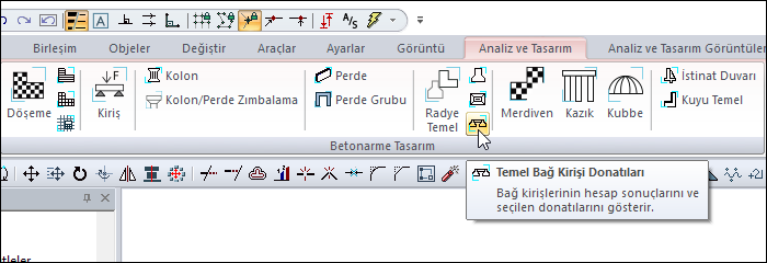

Analizden sonra, ribbon menü Analiz ve Tasarım sekmesi Betonarme Tasarım başlığı altından Temel Bağ Kirişi Donatıları komutuna tıklayarak ulaşabilirsiniz.

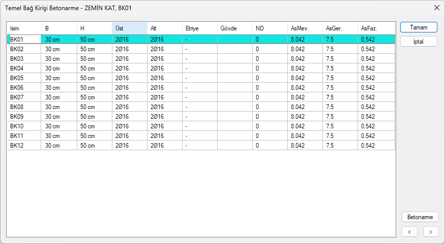

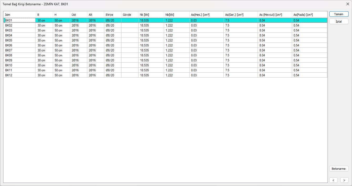

Temel Bağ Kirişi Betonarme
Özellikler
İsim
Bağ kirişinin plandaki adıdır.
B, H
Bağ kirişin sırasıyla genişliği ve yüksekliğidir.
Üst donatı adedi ve çapıdır.
Alt
Alt donatı adedi ve çapıdır.
Etriye
Etriyesinin çapı, orta bölge ve sıklaştırma bölgesi aralığıdır.
Gövde
Gövde donatısı adedi ve çapıdır.
Nk
Temel bağ kirişinin bağlandığı kolon veya perdedeki en büyük eksenel kuvvettir.
Nb
Temel bağ kirişi tasarım eksenel kuvvetidir.
As (Hes)
Kesitte hesaplanan donatı alanıdır.
As (Ger)
Hesap sonucunda kesite konulması gereken donatı alanıdır..
As (Mevcut)
Kesitte bulunan toplam donatı alanıdır.
As (Fazla)
Kesitte bulunan fazla donatı alanıdır.
