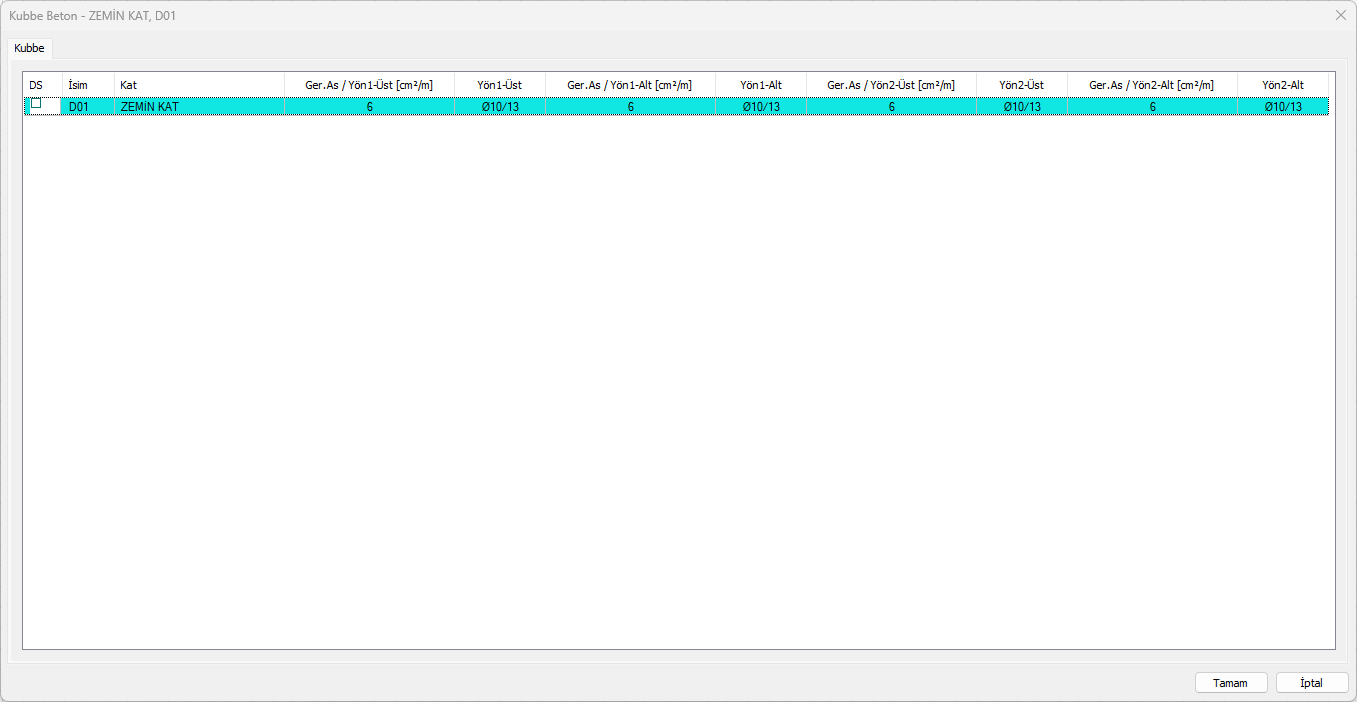

Kubbe betonarme tasarım sonuçları ve kubbeye ilişkin yetersizlik durumları Kubbe Betonarme diyaloğunda gösterilir. Kubbe Betonarme diyaloğunda donatı sonuçları verilir.

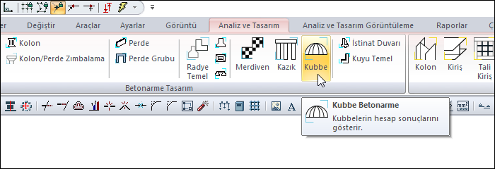

Kubbe Betonarme Diyaloğunun Yeri
Analizden sonra, ribbon menü Analiz ve Tasarım sekmesi Betonarme Tasarım başlığı altından Kubbe komutuna tıklayarak ulaşabilirsiniz.
Kubbe Beton
Özellikler
DS
Donatı sabitleme  sütunudur. İşaretli ise donatı sabitlenir.
İsim
Kubbenin plandaki adıdır. (D01, D02, D012 vb) Olumsuzluk durumunda ismin yanında olumsuzlukla ilgili terim eklenir.  D09(M) gibi..
Kat
Kubbenin bulunduğu katın adıdır.
Ger. As/ Yön 1 - üst
Kubbede üst 1 yönü için hesaplanan gerekli donatı alanıdır.
Yön 1 (üst)
Kubbede yön 1 (üst)'e yerleştirilen donatılarının çap ve adet olarak değeridir.
Ger. As/ Yön 1 - alt
Kubbede alt 1 yönü için hesaplanan gerekli donatı alanıdır.
Yön 1 (alt)
Kubbede yön 1 (alt)'a yerleştirilen donatılarının çap ve adet olarak değeridir.
Ger. As/ Yön 2 - üst
Kubbede üst 2 yönü için hesaplanan gerekli donatı alanıdır.
Yön 2 (üst)
Kubbede yön 2 (üst)'e yerleştirilen donatılarının çap ve adet olarak değeridir.
Ger. As/ Yön 2 - alt
Kubbede alt 2 yönü için hesaplanan gerekli donatı alanıdır.
Yön 2 (alt)
Kubbede yön 2 (alt)'a yerleştirilen donatılarının çap ve adet olarak değeridir.
