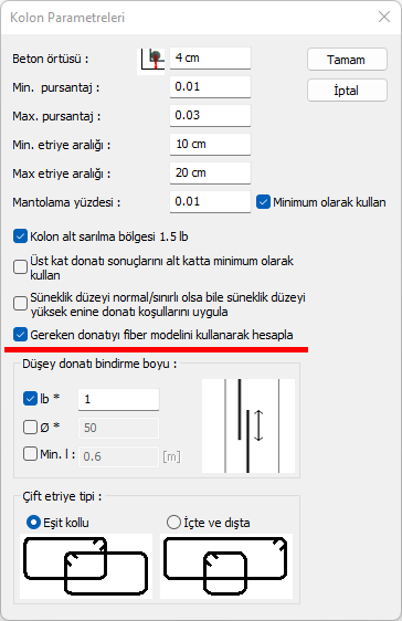

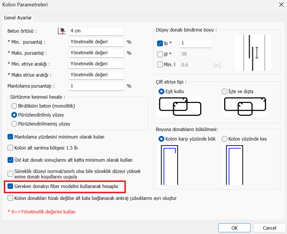

  • Kolon Parametreleri penceresinden “Gereken donatıyı fiber modelini kullanarak hesapla” seçeneğini aktif hale getirebilirsiniz.

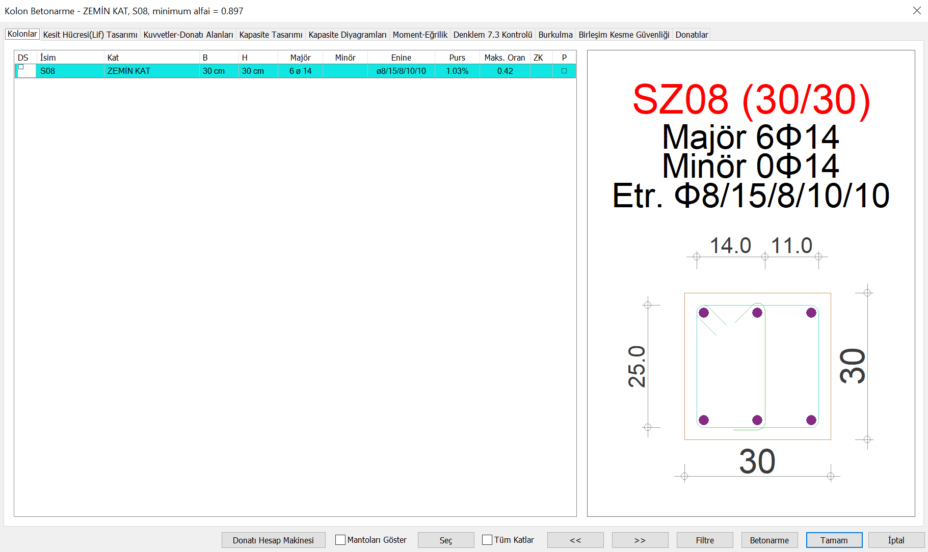

  • Kolon Betonarme penceresinden donatı artışı yapılabilir veya kolon boyutları büyütülebilir.

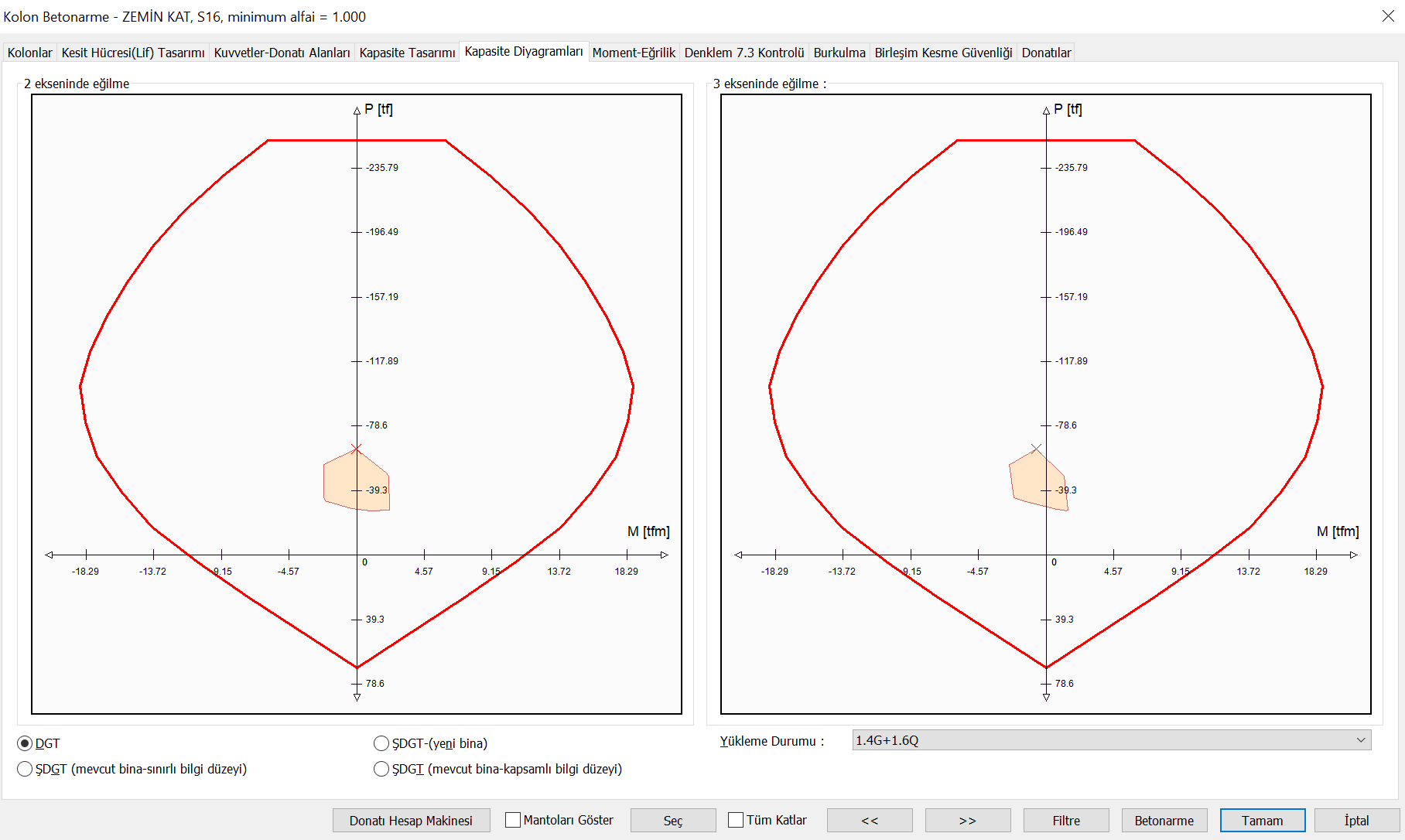

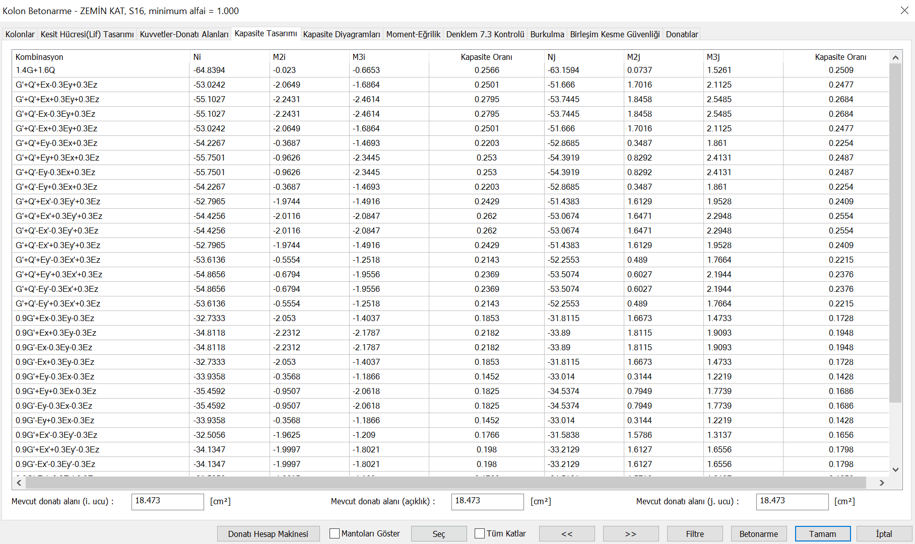

  • Kolonlarda kapasite oranlarının detaylı bilgisi Kolon Betonarme penceresinin Kapasite tasarımı sekmesinde görülmektedir. Bu bölüm kullanılarak kolonun hangi ucunda hangi kombinasyon etkisi altında kapasite oranının aşıldığı görülebilir ve uygun şekilde müdahale edilebilir.
  • Kolon Betonarme penceresinin Kapasite Diyagramları sekmesinde kolonun 2 ve 3 yönündeki eksenel kuvvet ve iki eksenli eğilme etkisi altındaki etkileşim diyagramı görülmektedir. Bunun yanında tüm yükleme kombinasyonlarından ötürü oluşan zarf alanı da görülmektedir. Kapasite Diyagramları sekmesini kullanarak kolonun hangi kuvvet etkisi altında zorlandığı belirlenebilir.
