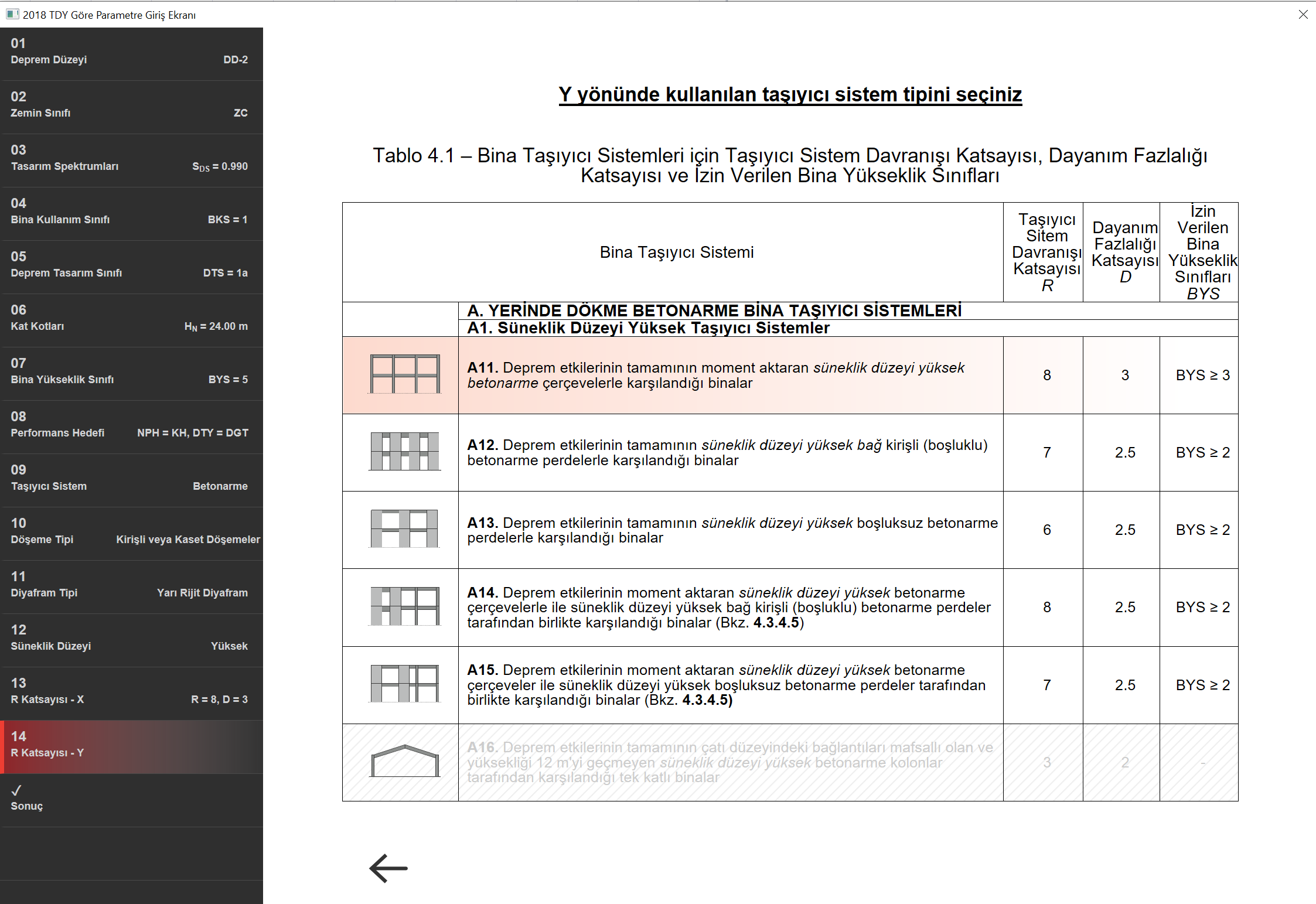

TBDY Madde 4.3.4.2 'ye göre birbirlerine dik doğrultularda taşıyıcı sistemlerin süneklik düzeyleri aynı olmalıdır. Birbirlerine dik doğrultularda farklı taşıyıcı sistemler ve farklı R ve D katsayıları seçilebilir ancak bu taşıyıcı sistemlerin süneklik düzeyleri aynı olmak zorundadır. Eğer yapının ( X ) yönündeki taşıyıcı sistemi süneklik düzeyi normal ise ( Y ) yönündeki süneklik düzeyi normal olmak zorundadır.
TBDY 2018 Sihirbazı ile birbirlerine dik doğrultularda taşıyıcı sistemlerin süneklik düzeyleri aynı seçilmektedir. Aşağıdaki resimde görüldüğü gibi süneklik düzeyi yüksek seçilen bir yapının R katsayısı seçim ekranında Tablo 4.1 ’de bulunan süneklik düzeyi yüksek taşıyıcı sistem seçenekleri bulunmaktadır.
