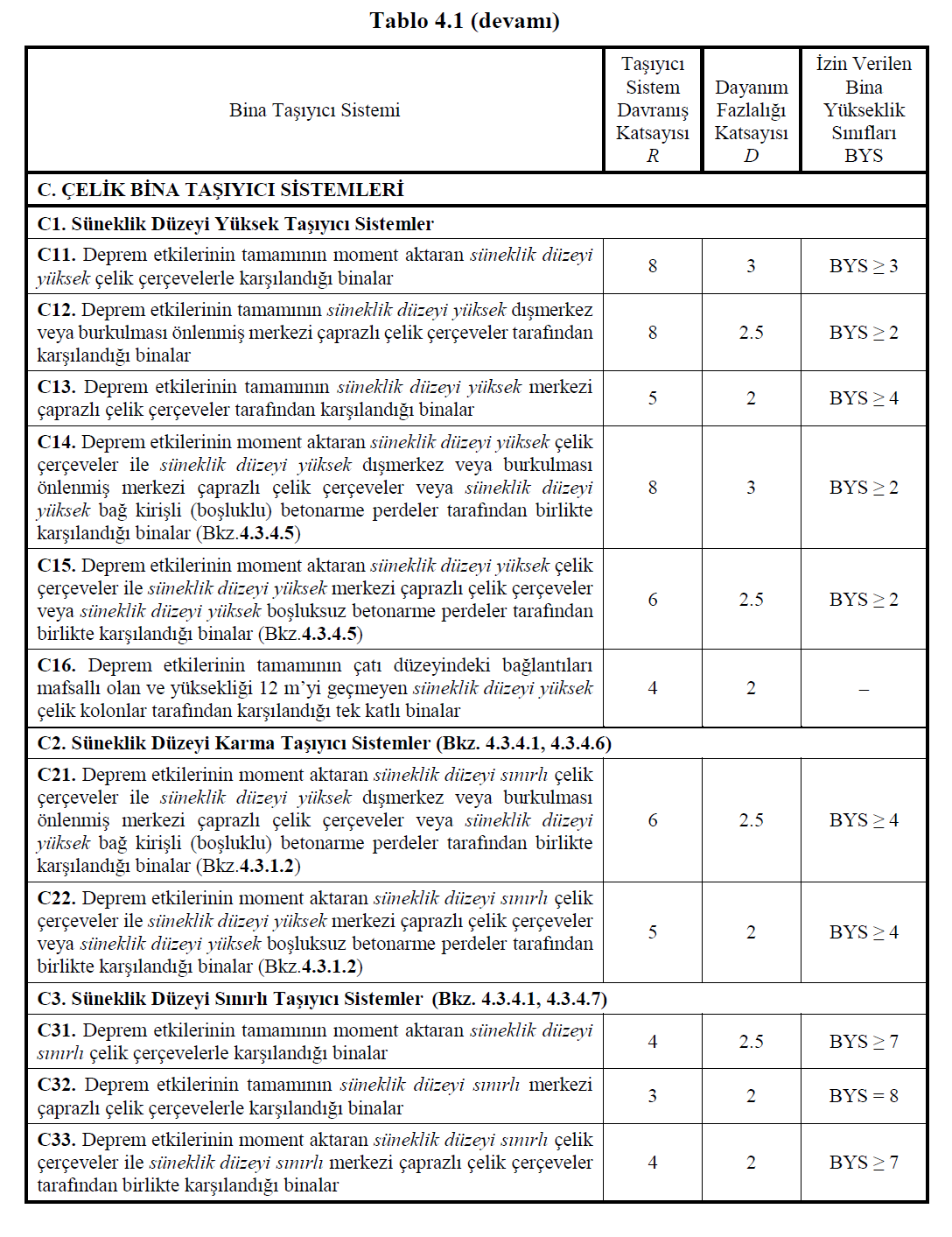

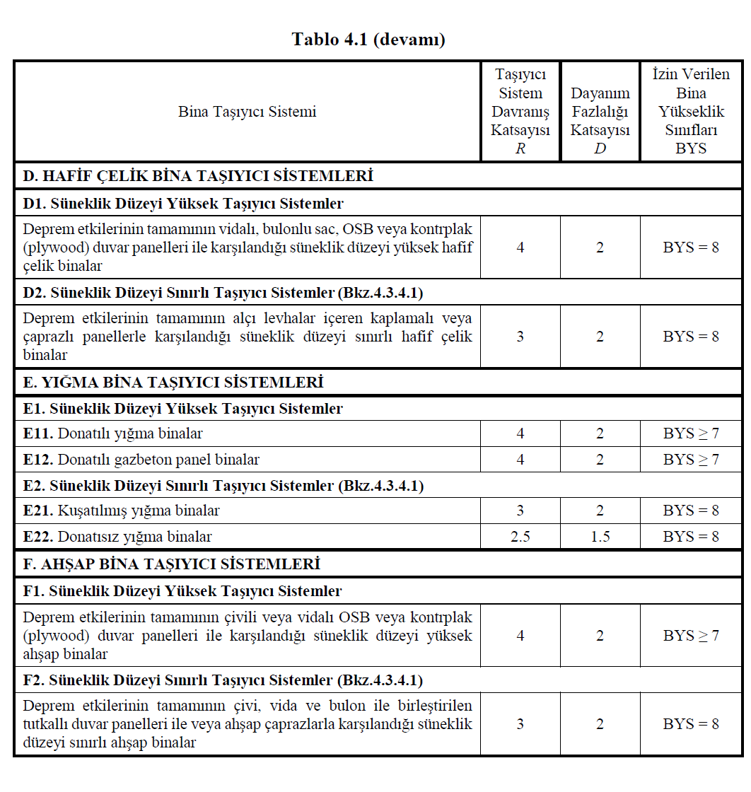

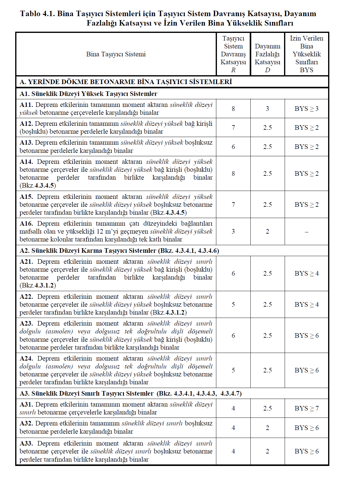

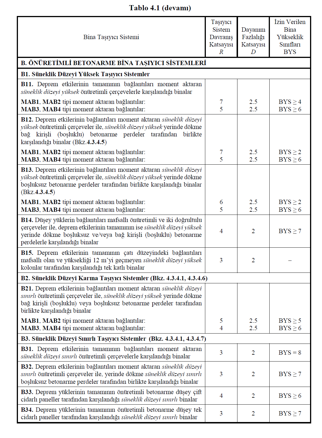

4.3.2. Taşıyıcı Sistem Türüne Göre R ve D Katsayıları
4.3.2.1 – Yerinde dökme ve önüretimli betonarme, çelik, hafif çelik, yığma, ahşap bina taşıyıcı sistemleri ve 4.3.3 ’te tanımlanan çeşitli süneklik düzeyleri için EK 4A ’da tanımlanan Taşıyıcı Sistem Davranış Katsayısı R ve Dayanım Fazlalığı Katsayısı D Tablo 4.1 ’de verilmiştir.
