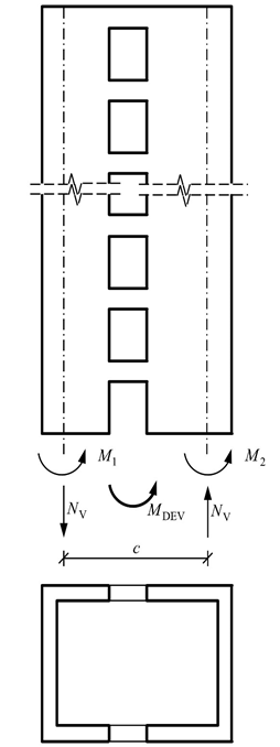

4.5.4.2 – Bağ kirişli perdeyi oluşturan perde parçalarının enkesit şekilleri dikdörtgen veya genellikle bina çekirdeklerinde olduğu gibi U veya C şeklinde olabilir (Şekil 4.1).
4.5.4.3 – Bağ kirişli (boşluklu) perdenin taban devrilme momenti Denk.(4.13) ile hesaplanır:
Burada MDEV bağ kirişli (boşluklu) perdenin tabanındaki toplam devrilme momentini, M1 ve M2 bağ kirişli perdeyi oluşturan perde parçalarında deprem etkisinden tabanda elde edilen eğilme momentlerini, NV ise deprem etkisinde bağ kirişlerinde oluşan kesme kuvvetlerinin tüm perde yüksekliği boyunca toplamı olarak, perde parçalarının tabanında oluşan birbirine eşit çekme ve basınç eksenel kuvvetlerine karşı gelmektedir. c, perde parçalarının enkesit ağırlık merkezleri arasındaki uzaklığı göstermektedir (Şekil 4.1). Denk.(4.13)’ten elde edilen büyüklük 4.3.4.5 ve 4.3.4.6’da perde taban devrilme momenti MDEV olarak kullanılacaktır.
