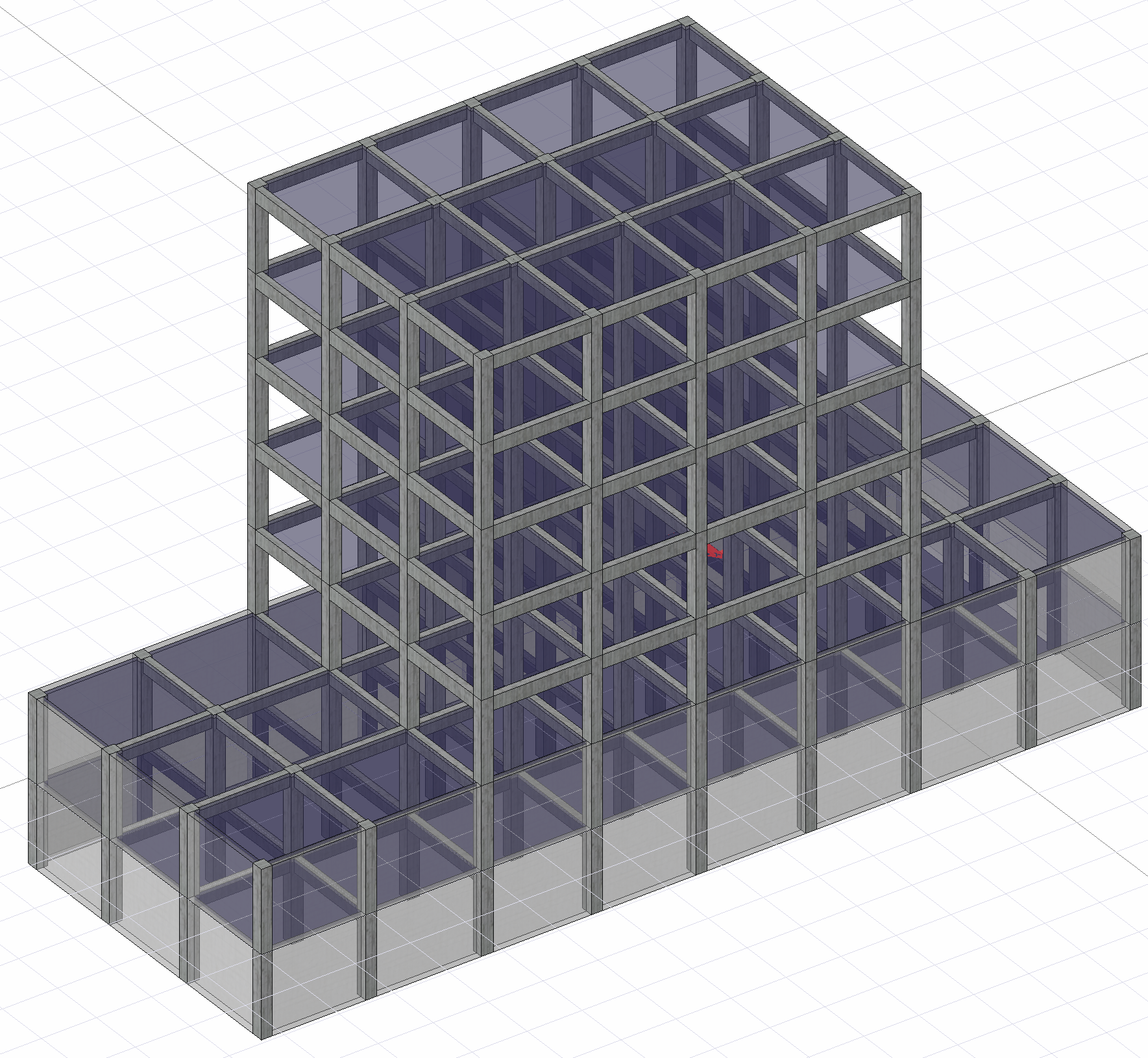

Aşağıdaki resimde görüldüğü gibi, 2 bodrum kat, 5 normal kat bulunan bir binada rijit bodrum perdeleri dışında bir perde tanımlanmamıştır. Bu tür bir binanın Tablo 4.1 'e göre taşıyıcı sistem seçimi yapılırken rijit bodrum perdeleri gözönüne alınmaz. Bu nedenle aşağıda gösterilen binanın taşıyıcı sistemi, deprem etkilerinin tamamının süneklik düzeyi yüksek(veya sınırlı) betonarme çerçeveler ile taşındığı binalar sınıfına girebilir.
