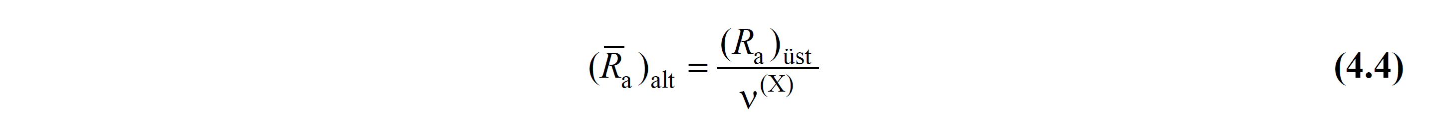

(c) Alt bölüm ’deki taşıyıcı sistem elemanlarının sünek davranışına karşı gelen azaltılmış iç kuvvetler için eşdeğer deprem yükü azaltma katsayısı (Ra)alt Denk.(4.4) ile belirlenecektir:

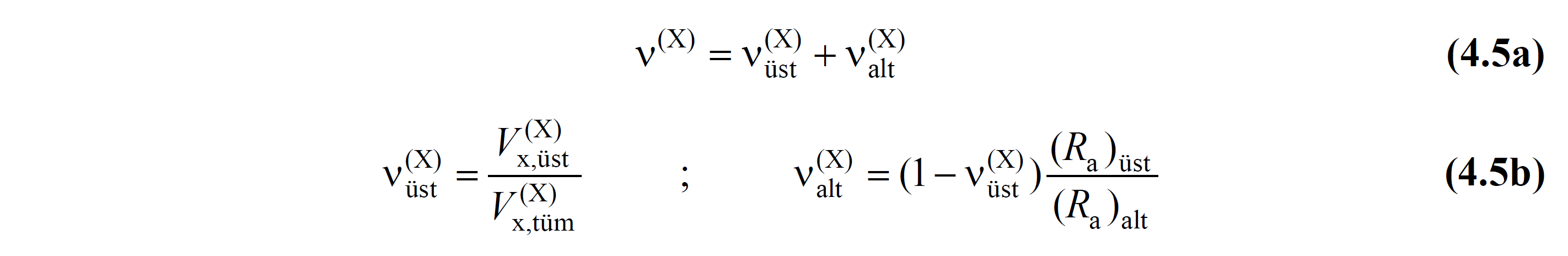

Bu denklemdeki ν(X) katsayısı aşağıda verilmiştir:
Denk.(4.5a) ’daki ilk terim νüst(X) , üst bölüm ’den alt bölüm ’e aktarılan azaltılmış kuvvetleri, ikinci terim (X) νalt(X) ise alt bölüm ’ün kendi titreşiminden oluşan azaltılmış kuvvetleri hesaplamak için kullanılan katsayılara karşı gelmektedir. (Ra)alt alt bölüm ’deki taşıyıcı sistem için Tablo (4.1) ’den seçilen Ralt ve Dalt katsayılarına ve Tp(X) ’e bağlı olarak Denk.(4.1) ’den hesaplanan Deprem Yükü Azaltma Katsayısı ’nı göstermektedir. νüst(X) , azaltılmamış deprem yükleri altında üst bölüm ’ün taban kesme kuvvetinin tüm taşıyıcı sistem’in (üst bölüm + alt bölüm) taban kesme kuvvetine oranı olarak tanımlanır.

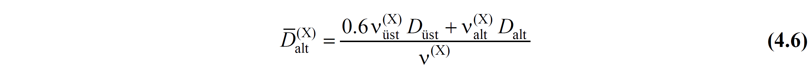

(d) Alt bölüm ’deki taşıyıcı sistem elemanlarının sünek olmayan davranışına karşı gelen azaltılmış iç kuvvetler (c) ’de elde edilen iç kuvvetlerin aşağıda tanımlanan eşdeğer dayanım fazlalığı katsayısı ile çarpımından elde edilecektir:

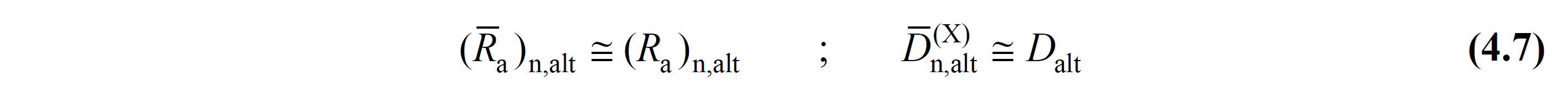

(a) Denk.(4.4), Denk.(4.5) ve Denk.(4.6) ’daki tüm işlemler, her bir n ’inci titreşim modu için ve ilgili doğal titreşim periyodu Tn gözönüne alınarak uygulanacaktır. n ’inci modda Denk.(4.5b) ’deki taban kesme kuvvetleri oranı yerine, aynı modda bu kesme kuvvetlerine karşı gelen modal etkin kütleler’in oranı da kullanılabilir (Bkz. 4B.1.4).
(b) Ralt < Rüst olan rijit bodrumlu binalarda, bütün titreşim modları için Denk.(4.5b) ’den νn,üst(X) ’ün hesaplanmasından kaçınılması durumunda, daima daha elverişsiz sonuç veren νn,üst(X) = 0 varsayımı yapılabilir. Bu durumda, alt bölüm için n ’inci modda aşağıdaki basitleştirmeler yapılabilir:
4.3.2.3 ’e göre bodrumlar için Dalt =1.5 alınacaktır.
