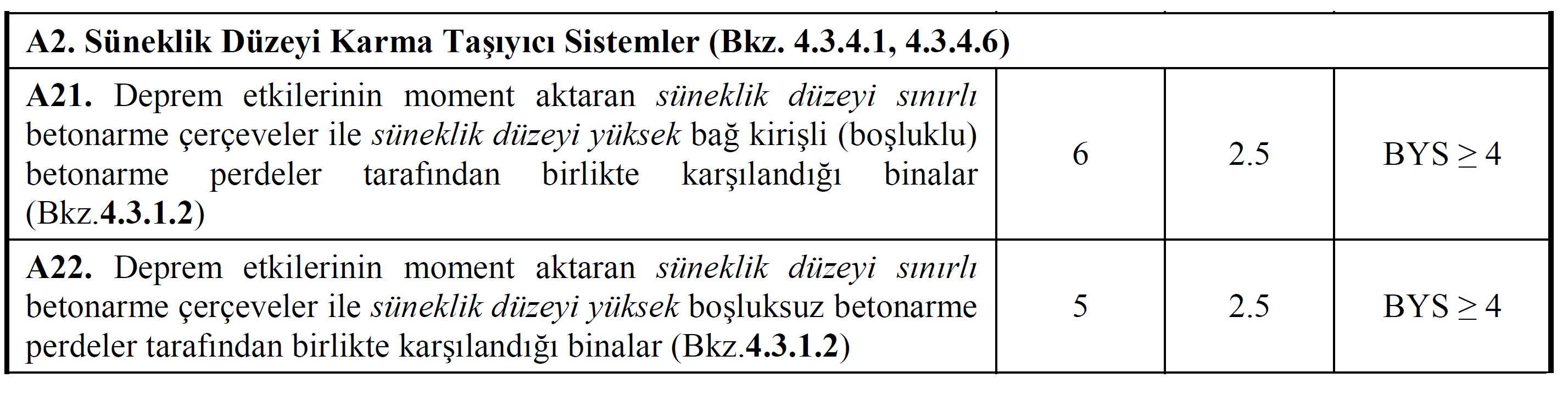

Denklem 4.3 sağladığı durumlarda, süneklik düzeyi sınırlı betonarme çerçeveler ile süneklik düzeyi yüksek betonarme perdelerin oluşturduğu süneklik düzeyi karma taşıyıcı sistemler için Tablo 4.1 'de verilen R ve D katsayıları dikkate alınır. (A21 ve A22 taşıyıcı sistemleri)

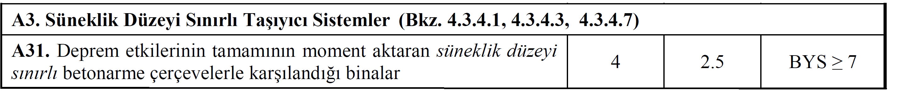

Denklem 4.3 sağlamadığı durumlarda, [ ∑MDEV < 0.75Mo ] deprem etkilerinin tamamının süneklik düzeyi sınırlı çerçevelerle karşılandığı durumlar için Tablo 4.1 'de verilen R ve D katsayıları ile izin verilen en üst BYS dikkate alınır.

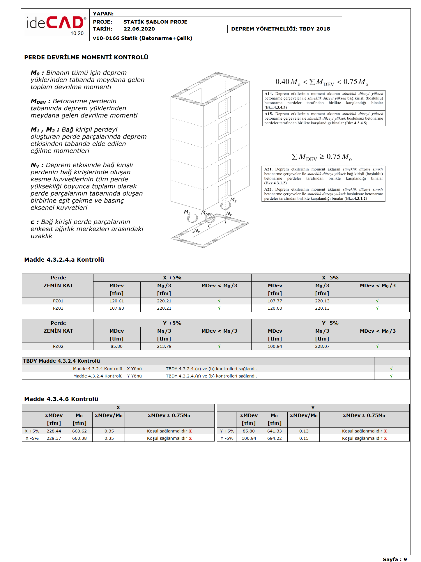

Aşağıda örnek olarak “Perde Devrilme Momenti Kontrolü” raporu gösterilmiştir. Bu raporda Denklem 4.3 sağlamadığı için, deprem etkilerinin tamamının süneklik düzeyi sınırlı çerçevelerle karşılandığı durumlar için Tablo 4.1 'de verilen R ve D katsayıları ile izin verilen en üst BYS dikkate alınmalıdır.
