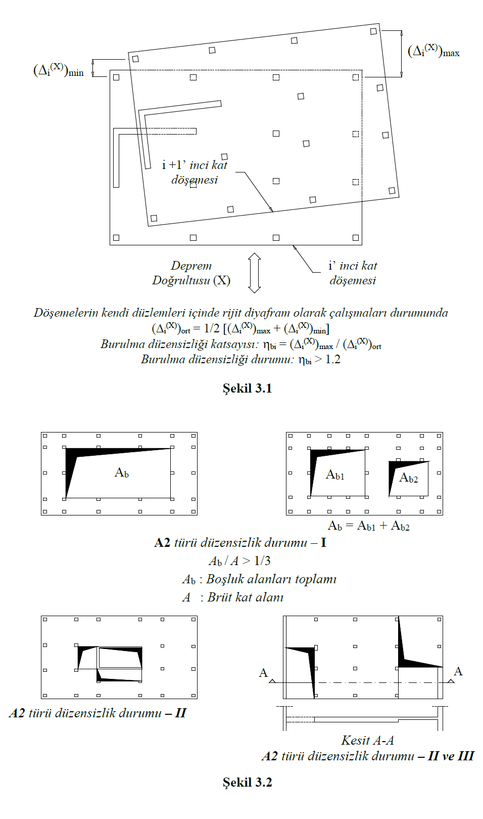

(Δi(x))ort = Binanın i’inci katındaki ortalama azaltılmış göreli kat ötelemesi
(Δi(x))max = Binanın i’inci katındaki maksimum azaltılmış göreli kat ötelemesi
ηbi = i’inci katta tanımlanan Burulma Düzensizliği Katsayısı

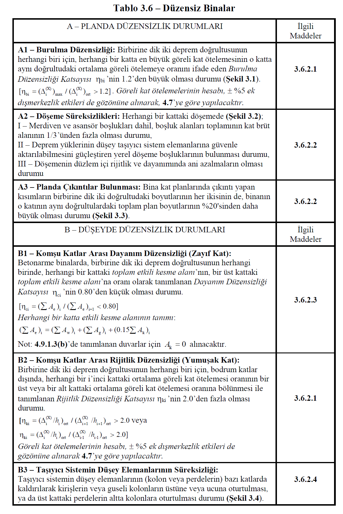

3.6.1. Düzensiz Binaların Tanımı
Depreme karşı davranışlarındaki olumsuzluklar nedeni ile tasarımından ve yapımından kaçınılması gereken düzensiz binalar’ın tanımlanması ile ilgili olarak, planda ve düşey doğrultuda düzensizlik meydana getiren durumlar Tablo 3.6 ’da, bunlarla ilgili koşullar ise 3.6.2 ’de verilmiştir.
3.6.2. Düzensiz Binalara İlişkin Koşullar
Tablo 3.6 ’da tanımlanan düzensizlik durumlarına ilişkin koşullar aşağıda belirtilmiştir:
3.6.2.1 – A1 ve B2 türü düzensizlikler, 4.6 ’ya göre deprem hesap yönteminin seçiminde etken olan düzensizliklerdir.

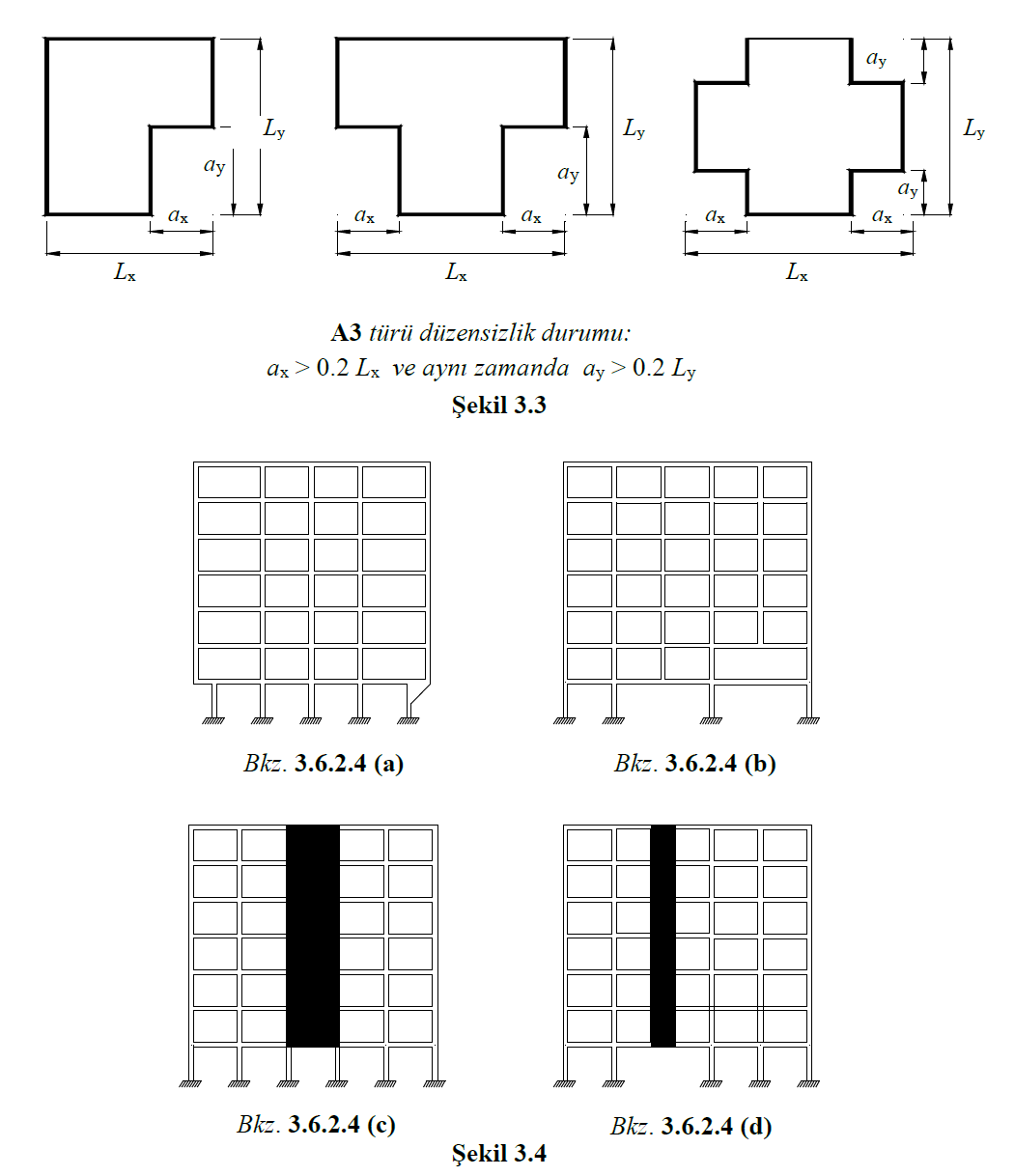

3.6.2.2 – A2 ve A3 türü düzensizliklerin bulunduğu binalarda, kat döşemelerinin kendi düzlemleri içinde deprem kuvvetlerini düşey taşıyıcı sistem elemanları arasında güvenle aktarabildiğini göstermek üzere iki boyutlu levha (membran) veya kabuk sonlu elemanlar ile modellenecektir (Bkz.4.5.6.2).
3.6.2.3 – B1 türü düzensizliğinin bulunduğu binalarda, gözönüne alınan i’inci kattaki dolgu duvarı alanlarının toplamı bir üst kattakine göre fazla ise, ηci’nin hesabında dolgu duvarları gözönüne alınmayacaktır. ηci’nin en küçük olduğu kat dikkate alınarak 0.60 ≤ (ηci)min < 0.80 aralığında Tablo 4.1 ’de verilen taşıyıcı sistem davranış katsayısı, 1.25(ηci)min değeri ile çarpılarak her iki deprem doğrultusunda da binanın tümüne uygulanacaktır. Ancak hiçbir zaman ηci< 0.60 olmayacaktır. Aksi durumda, zayıf katın dayanımı ve rijitliği arttırılarak deprem hesabı tekrarlanacaktır.
3.6.2.4 – B3 türü düzensizliğin bulunduğu binalara ilişkin koşullar aşağıda (a) ila (d) ’de belirtilmiştir:
(a) Kolonların binanın herhangi bir katında konsol kirişlerin veya alttaki kolonlarda oluşturulan guselerin üstüne veya ucuna oturtulmasına hiçbir zaman izin verilmez.
(b) Kolonun iki ucundan mesnetli bir kirişe oturması durumunda, 4.4.3 ’e göre düşey deprem hesabı yapılması yeterlidir.
(c) Üst katlardaki perdenin altta kolonlara oturtulmasına hiçbir zaman izin verilmez.
(d) Perdelerin binanın herhangi bir katında, kendi düzlemleri içinde kirişlerin üstüne açıklık ortasında oturtulmasına hiçbir zaman izin verilmez.
