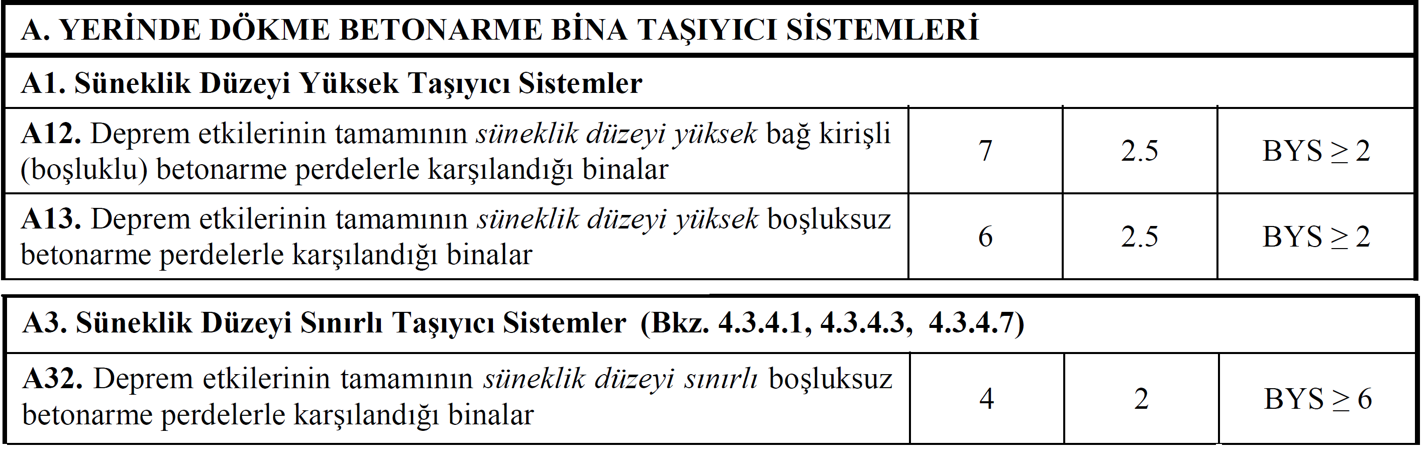

Sadece kirişsiz döşemeler içeren betonarme taşıyıcı sistemlerde deprem etkilerinin tamamı süneklik düzeyi yüksek boşluklu ve/veya boşluksuz veya süneklik düzeyi sınırlı boşluksuz perdeler tarafından karşılanacaktır. Bu durumda kirişsiz döşemeler içeren yerinde dökme betonarme binalar için yalnızca aşağıda gösterilen A12, A13 ve A32 taşıyıcı sistemleri kullanılabilir.

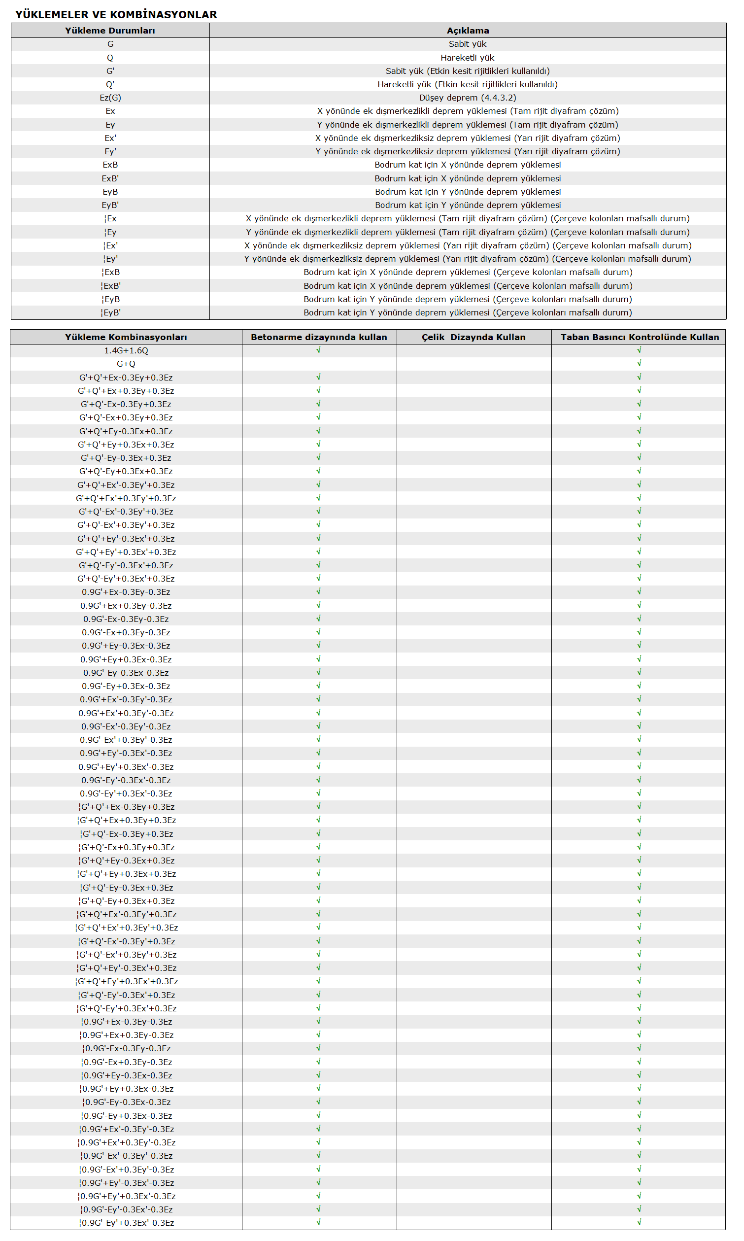

Aşağıda gösterilen raporda kirişsiz döşeme içeren bir betonarme binanın yükleme durumları ve yük birleşimleri (kombinasyonları) görülmektedir. Bu tabloda Ex , Ey , Ex' , Ey' gibi başında herhangi bir işaret bulunmayan yükleme durumları ikinci aşama hesaptan, diğer bir deyişle çerçeve kolonlarının mafsallı olmadığı durumdan elden sonuçları göstermektedir. :ExExEx: gibi başında çift çizgi bulunan yükleme durumları ise birinci aşama hesaptan, diğer bir deyişle çerçeve kolonlarının mafsallı olduğu durumdan elden sonuçları göstermektedir. Yükleme kombinasyonlarında da benzer bir uygulama yapılmaktadır.
Örneğin,
G'+Q'+Ex+0,3Ey+0,3Ez yükleme kombinasyonu ikinci aşama hesaptan elde edilen sonuçları göstermektedir.
|G'+Q'+Ex+0,3Ey+0,3Ez yükleme kombinasyonu ise birinci aşama hesaptan diğer bir deyişle kolonların iki ucu mafsallı olarak alınan hesaptan elde edilen sonuçları göstermektedir.

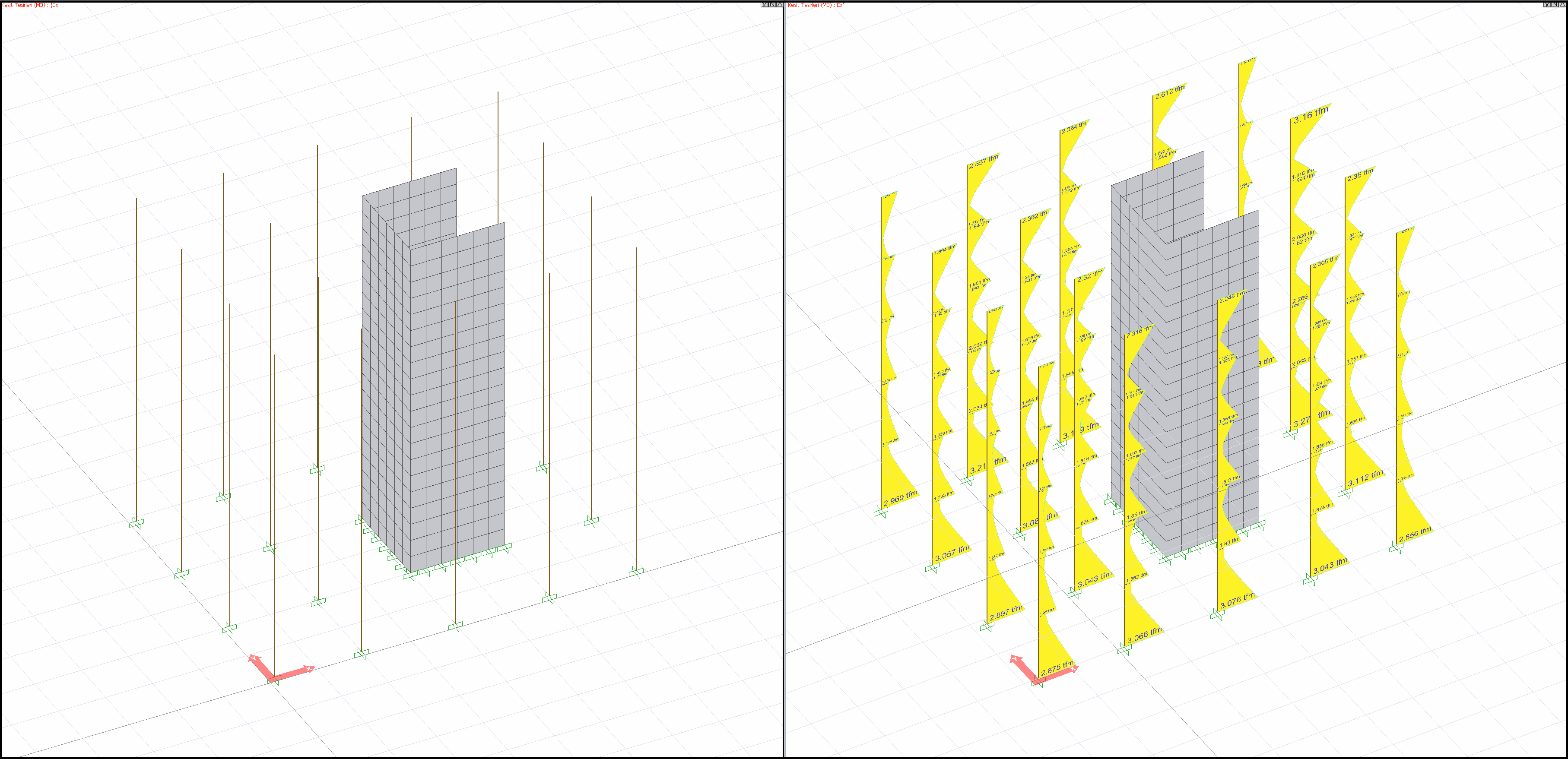

Aşağıdaki resimde kirişsiz döşeme içeren bir binanın mod birleştirme yöntemi ile deprem hesabı sonucu kolonlarda oluşan moment değerleri görülmektedir. Görselin sol tarafındaki hesap birinci aşama hesap (kolonların iki ucu mafsallı) sonucu elde edilen sonuçlardır. Görüldüğü üzere kolonların iki ucu mafsallı olduğundan herhangi bir moment değeri görülmemektedir. Sağ taraftaki hesap, ikinci aşama hesap sonucu elde edilen sonuçlardır. Görüldüğü üzere kolonlar monolitik bağlandığından kolon uçlarında momentler oluşmaktadır.
