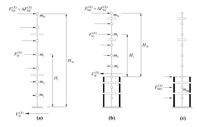

3.3.1’de verilen tanıma göre, dıştan rijit perdelerle çevrelenen bodrumların bulunduğu binalarda, binanın üst bölümü ve bodrumlu alt bölümü birarada ortak tek bir taşıyıcı sistem olarak modellenecektir. Bu tür binaların deprem hesabında aşağıda belirtilen iki yöntemden biri kullanılabilir:
(a)   4.3.6.1’de açıklanan hesap yöntemi,
(b)  4.7.5.1, 4.7.5.2 ve 4.7.5.3’te açıklanan iki yükleme durumlu hesap yöntemi
4.7.5.1 – Bodrumlu binalarda, yatay rijitlik bakımından üst bölüm ile göreceli olarak çok rijit olan alt bölüm (bodrum katları), dinamik davranış ve dayanım açılarından da çok farklı özelliklere sahiptir. Bu tür binaların modal hesap yöntemleri ile doğrusal deprem hesabı için uygulanabilen yaklaşık iki yükleme durumlu hesap yaklaşımı’nda, binanın üst bölümü ve bodrumlu alt bölümü birarada tek bir taşıyıcı sistem olarak modellenir, ancak üst bölüm ile alt bölüm’ün birbirlerine çok uzak modlarda titreşmeleri nedeni ile deprem hesabı iki yükleme durumu olarak ayrı ayrı yapılır:
4.7.5.2 – İlk yükleme durumunda ortak tek taşıyıcı sistem modelinde 4.7.2.3 veya 4.7.2.5’e göre hesaplanan eşdeğer deprem yükleri sadece üst bölüm’e etki ettirilir (Şekil 4.2b). Hesapta üst bölüm için Tablo (4.1)’den seçilen Rüst ve Düst katsayıları ve deprem doğrultusundaki Tp(X) hakim titreşim periyoduna göre Denk.(4.1)’den hesaplanan deprem yükü azaltma katsayısı
(Ra üst) kullanılacaktır. Birinci yükleme durumu için yapılan hesap sonucunda, hem üst bölüm’de, hem de alt bölüm’de azaltılmış iç kuvvetler elde edilir.
4.7.5.3 – İkinci yükleme durumunda, yine ortak tek taşıyıcı sistem modelinde sadece alt bölüm’deki bodrum katlarının kütleleri, Denk.(4.8)’de T=0 konularak elde edilen azaltılmış spektral ivme SaR (0) ile çarpılarak bu katlara etkiyen yaklaşık eşdeğer deprem yükleri hesaplanır (Şekil 4.2c). Hesapta alt bölüm (bodrum) için Denk.(4.1)’den hesaplanan deprem yükü azaltma katsayısı (Ra )alt = Dalt =1.5 kullanılacaktır. İkinci yükleme durumu için yapılan hesap sonucunda, alt bölüm’deki azaltılmış iç kuvvetler elde edilir.
