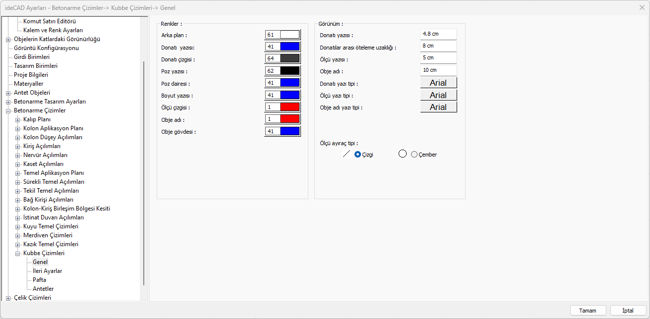

Genel Sekmesi
Özellikler - Renkler
Arka plan
Arka plan rengini ayarlar. Renk kutucuğu tıklandığında açılan pencereden uygun renk seçilir.
Donatı yazısı
Donatı yazısının rengini ayarlar. Renk kutucuğu tıklandığında açılan pencereden uygun renk seçilir.
Donatı çizgisi
Donatı çizgisinin rengini ayarlar. Renk kutucuğu tıklandığında açılan pencereden uygun renk seçilir.
Poz yazısı
Poz yazısı rengini ayarlar. Renk kutucuğu tıklandığında açılan pencereden uygun renk seçilir.
Poz dairesi
Poz dairesi rengini ayarlar. Renk kutucuğu tıklandığında açılan pencereden uygun renk seçilir.
Boyut yazısı
Boyut yazısı rengini ayarlar. Renk kutucuğu tıklandığında açılan pencereden uygun renk seçilir.
Ölçü çizgisi
Ölçü çizgi rengini ayarlar. Renk kutucuğu tıklandığında açılan pencereden uygun renk seçilir.
Obje adı
Obje adının rengini ayarlar. Renk kutucuğu tıklandığında açılan pencereden uygun renk seçilir.
Obje gövdesi
Obje gövdesinin rengini ayarlar. Renk kutucuğu tıklandığında açılan pencereden uygun renk seçilir.
Özellikler - Görünüm
Donatı yazısı
Donatı yazısının yüksekliği girilir.
Donatılar arası öteleme mesafesi
İki donatı yazısı arasındaki mesafe girilir.
Ölçü yazısı
Ölçü yazısının yüksekliği girilir.
Obje adı
Obje adının yüksekliği girilir.
Donatı yazı tipi
Donatı yazı tipi seçilir.
Ölçü yazı tipi
Ölçü yazı tipi seçilir.
Obje adı yazı tipi
Obje adı yazı tipi seçilir.
Ölçü ayıraç tipi
Ölçü ayıraç tipi seçilir.

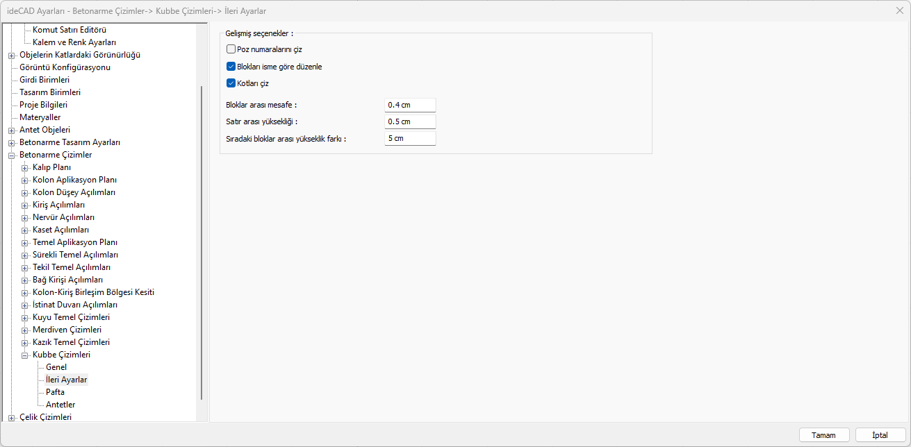

İleri Ayarlar Sekmesi
Özellikler
Poz numaralarını çiz
İşaretlenirse, çizimlerde poz numaraları gösterilir. İşaretlenmezse gösterilmez.
Blokları isme göre düzenle
Açılımlarda, objeler paftaya yerleştirme yapılırken eleman isimlerine göre yerleştirilmek isteniyorsa işaretlenir. işaretlenmezse, açılımlar paftanın en ekonomik kullanılması ilkesine göre yerleştirilir. İsim dikkate alınmaz. İsimler karışık olabilir. Obje isimleri; örneğin kirişten bahsediliyorsa, K101, K104 v.b. gibi isimleridir. Açılım ise, kiriş açılımı, temel açılımı, nervür açılımı v.b’dir.
Kotları çiz
İşaretlenirse, çizimlerde kotlar gösterilir. İşaretlenmezse gösterilmez.
Bloklar arası mesafe
Bloklar arası minimum yatay mesafe girilir. Blok, donatılarıyla, kesitleriyle ve ölçülendirmesiyle her bir açılımın kendisidir.
Satır arası yüksekliği
Bloklar arası minimum dikey mesafe girilir. Blok, donatılarıyla, kesitleriyle ve ölçülendirmesiyle her bir açılımın kendisidir.
Sıradaki bloklar arasındaki yükseklik farkı
Sıradaki(dikey doğrultuda) bulunan her bir bloğun maksimum yükseklik farkı girilir.  Yerleştirilecek bloğun yüksekliği ile daha önce yerleştirilmiş bloğun yüksekliği arasındaki fark, bu satıra yazılan değerden küçük ise yerleşim yapılır. Büyük ise yerleşim yapılmaz.  Bir sonraki sıraya bırakılır. Blok, donatılarıyla, kesitleriyle ve ölçülendirmesiyle her bir açılımın kendisidir.

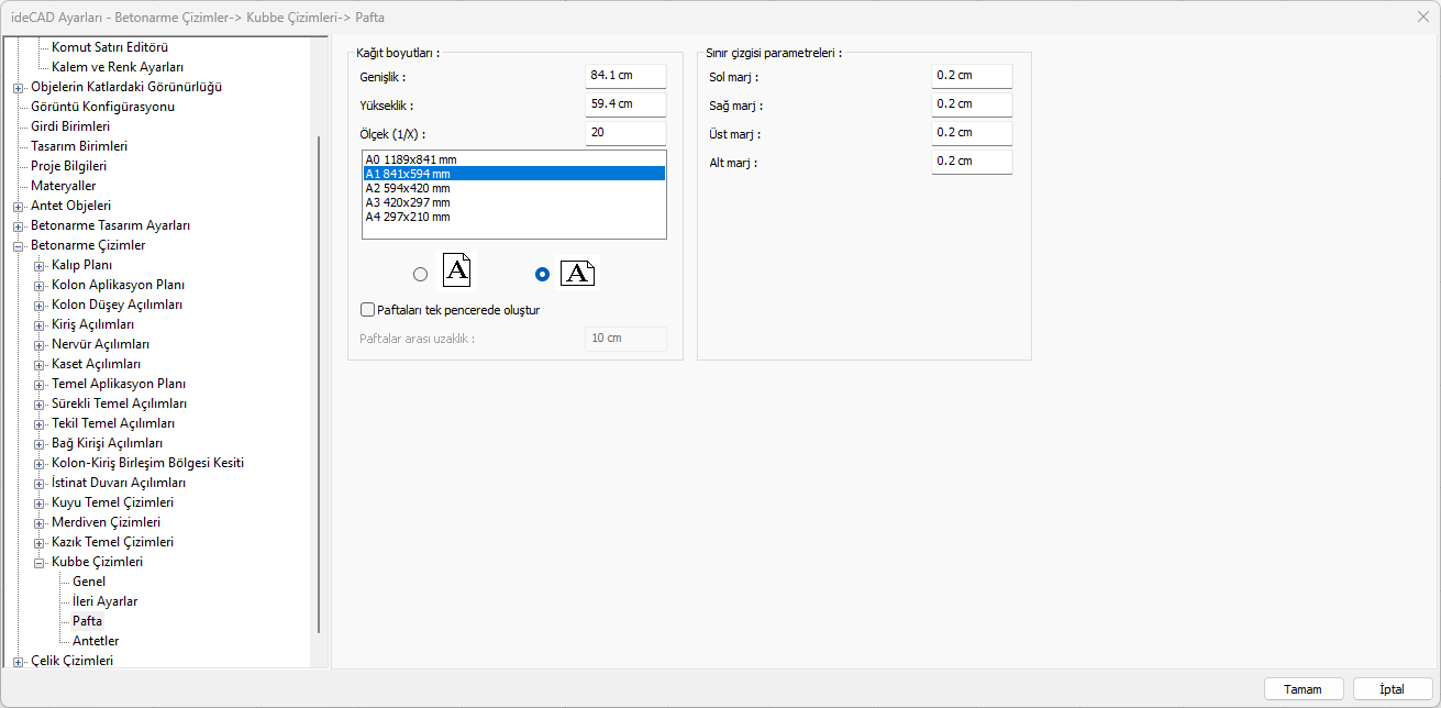

Pafta Sekmesi
Özellikler
Genişlik
Standart pafta boyutları da seçilebildiği gibi, herhangi bir pafta eni değeri de girilebilir.
Yükseklik
Standart pafta boyutları da seçilebildiği gibi, herhangi bir pafta boyu değeri de girilebilir.
Ölçek
Açılımlar hangi ölçekte çizilecekse o değer girilir.
Standart pafta boyutları listelenir. Listeden pafta boyutu seçilebildiği gibi, genişlik ve yükseklik değeri girilerek de pafta boyutları belirlenebilir.
Dikey/Yatay kullanım
Paftanın yatay ya da dikey kullanılacağı belirlenir.
Paftaları tek pencerede oluştur
Seçenek işaretlenerek paftaların tek pencerede oluşması sağlanır.
Paftalar arası uzaklık
Yan yana oluşturulacak paftalar arasındaki mesafe girilir.
Sol marj
Pafta sınırının aks sınırından sol tarafa olan uzaklığı girilir.
Sağ marj
Pafta sınırının aks sınırından sağ  tarafa olan uzaklığı girilir.
Üst marj
Pafta sınırının aks sınırından üst tarafa olan uzaklığı girilir.
Alt marj
Pafta sınırının aks sınırından alt tarafa olan uzaklığı girilir.

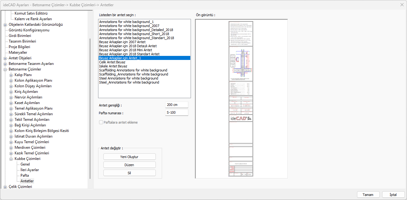

Antetler Sekmesi
Özellikler
Listeden bir antet seçin
Tanımlı antetler listelenir.

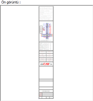

Ön görüntü
Listeden seçilen antetin öngörüntüsü yer alır.
Antet genişliği
Antet genişliği belirlenir.
Pafta Numarası
Pafta numarası belirlenir.
Yeni Oluştur
Yeni antet oluşturulur.
Düzen
Antet Düzeni seçilir.
Sil
Antet silinir.
