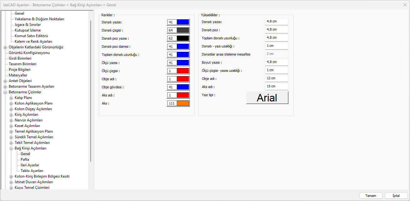

Genel Sekmesi
Özellikler - Renkler
Donatı yazısı
Donatı yazısının rengini ayarlar. Renk kutucuğu tıklandığında açılan pencereden uygun renk seçilir.
Donatı çizgisi
Donatı çizgisinin rengini ayarlar. Renk kutucuğu tıklandığında açılan pencereden uygun renk seçilir.
Donatı poz yazısı
Donatı poz yazısının rengini ayarlar. Renk kutucuğu tıklandığında açılan pencereden uygun renk seçilir.
Donatı poz dairesi
Donatı poz dairesinin rengini ayarlar. Renk kutucuğu tıklandığında açılan pencereden uygun renk seçilir.
Toplam donatı uzunluğu
Toplam donatı uzunluğunun rengini ayarlar. Renk kutucuğu tıklandığında açılan pencereden uygun renk seçilir.
Ölçü yazısı
Ölçü yazısının rengini ayarlar. Renk kutucuğu tıklandığında açılan pencereden uygun renk seçilir.
Ölçü çizgisi
Ölçü çizgisinin rengini ayarlar. Renk kutucuğu tıklandığında açılan pencereden uygun renk seçilir.
Obje adı
Obje adının rengini ayarlar. Renk kutucuğu tıklandığında açılan pencereden uygun renk seçilir.
Obje gövdesi
Obje gövdesinin rengini ayarlar. Renk kutucuğu tıklandığında açılan pencereden uygun renk seçilir.
Aks adı
Aks adının rengini ayarlar. Renk kutucuğu tıklandığında açılan pencereden uygun renk seçilir.
Aks
Aksın rengini ayarlar. Renk kutucuğu tıklandığında açılan pencereden uygun renk seçilir.
Özellikler - Yükseklikler
Donatı yazısı
Donatı yazısının yüksekliği girilir.
Donatı poz
Donatı poz yazısının yüksekliği girilir.
Toplam donatı uzunluğu yazısının yüksekliği girilir.
Donatı - yazı uzaklığı
Donatı ile yazı arasındaki mesafe girilir.
Boyut yazısı
Boyut yazısının yüksekliği girilir.
Ölçü çizgisi - yazı uzaklığı
Ölçü çizgisi ile yazı arasındaki mesafe girilir.
Obje adı
Obje adının yüksekliği girilir.
Aks adı
Aks adının yüksekliği girilir.
Yazı tipi
Yazıların yazı tipi seçilir.

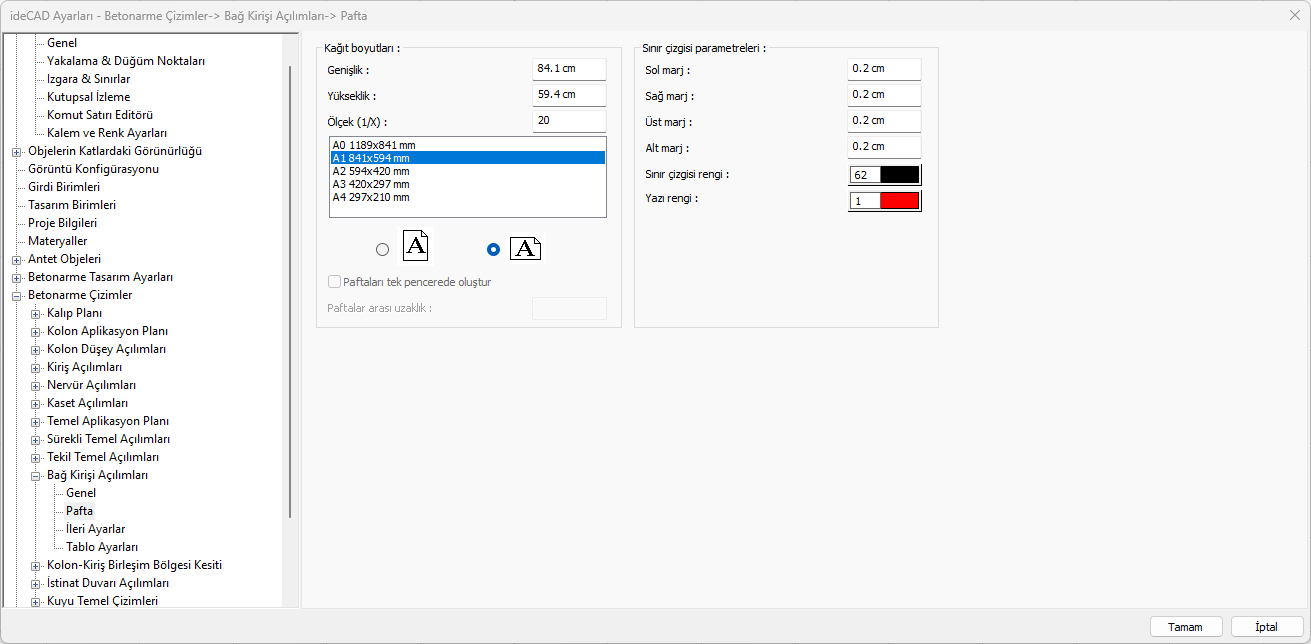

Pafta Sekmesi
Özellikler
Genişlik
Standart pafta boyutları da seçilebildiği gibi, herhangi bir pafta eni değeri de girilebilir.
Yükseklik
Standart pafta boyutları da seçilebildiği gibi, herhangi bir pafta boyu değeri de girilebilir.
Ölçek
Açılımlar hangi ölçekte çizilecekse o değer girilir.
Standart pafta boyutları listelenir. Listeden pafta boyutu seçilebildiği gibi, genişlik ve yükseklik değeri girilerek de pafta boyutları belirlenebilir.
Dikey/Yatay kullanım
Paftanın yatay ya da dikey kullanılacağı belirlenir.
Paftaları tek pencerede oluştur
Seçenek işaretlenerek paftaların tek pencerede oluşması sağlanır.
Paftalar arası uzaklık
Yan yana oluşturulacak paftalar arasındaki mesafe girilir.
Sol marj
Pafta sınırının aks sınırından sol tarafa olan uzaklığı girilir.
Sağ marj
Pafta sınırının aks sınırından sağ  tarafa olan uzaklığı girilir.
Üst marj
Pafta sınırının aks sınırından üst tarafa olan uzaklığı girilir.
Alt marj
Pafta sınırının aks sınırından alt tarafa olan uzaklığı girilir.
Sınır çizgisi rengi
Çerçeve rengini, tıkladığınızda ekrana çıkan renk paletinden seçebilirsiniz. Shift tuşu ile birlikte tıklanırsa, ilgili rengin kalem kalınlığı ayarlanabilir. Burada girilen kalem kalınlık değeri sadece püskürtmeli yazıcılarda kullanılır.
Yazı rengi
Paftanın altına yazılan yazının rengini, tıkladığınızda ekrana çıkan renk paletinden seçebilirsiniz. Shift tuşu ile birlikte tıklanırsa, ilgili rengin kalem kalınlığı ayarlanabilir. Burada girilen kalem kalınlık değeri sadece püskürtmeli yazıcılarda kullanılır.

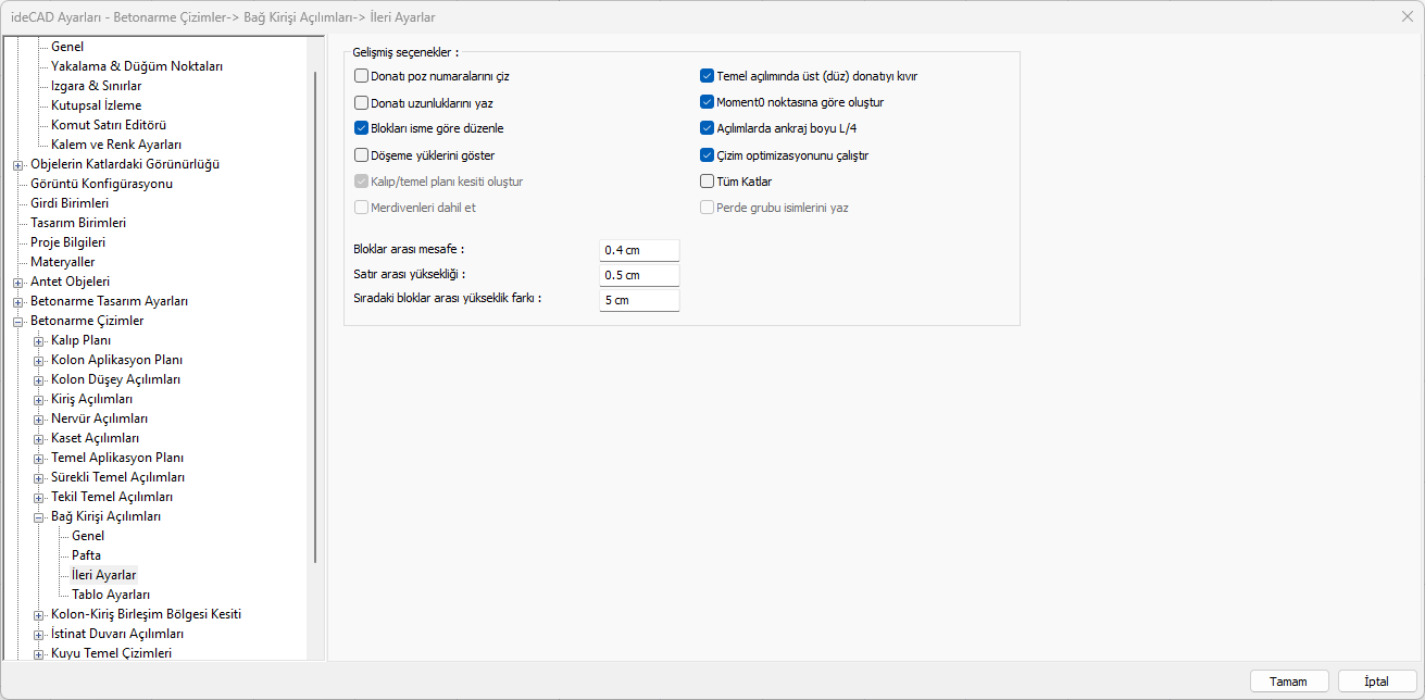

İleri Ayarlar Sekmesi
Özellikler
Donatı poz numaralarını çiz
İşaretlenirse, çizimlerde donatıların poz numaraları gösterilir. İşaretlenmezse gösterilmez.
Donatı uzunluklarını yaz
İşaretlenirse, kalıp planında döşeme donatılarının her bir kıvrımın uzunluğu ile birlikte donatı toplam uzunluğu donatının üstüne yazılır. İşaretlenmezse, sadece donatının toplam uzunluğu donatı üzerine yazılır.
Blokları isme göre düzenle
Açılımlarda, objeler paftaya yerleştirme yapılırken eleman isimlerine göre yerleştirilmek isteniyorsa işaretlenir. işaretlenmezse, açılımlar paftanın en ekonomik kullanılması ilkesine göre yerleştirilir. İsim dikkate alınmaz. İsimler karışık olabilir. Obje isimleri; örneğin kirişten bahsediliyorsa, K101, K104 v.b. gibi isimleridir. Açılım ise, kiriş açılımı, temel açılımı, nervür açılımı v.b’dir.
Döşeme yüklerini göster
Seçenek işaretlendiğinde kat tavanı planındaki döşeme yükleri kalıp planında gösterilir.
Temel açılımında üst (düz) donatıyı kıvır
İşaretlenirse, temel açılımında düz donatı, sürekli olmayan mesnette kiriş içine kıvrılarak çizilir. İşaretlenmezse, düz donatı sürekli olmayan mesnette kıvrılmadan bırakılır.
Moment 0 noktasına göre oluştur
Kirişlerde, pilyelerin düşey hesap moment sıfır noktasına göre kırılarak çizilmesi isteniyorsa işaretlenir. İşaretli değilse, pilyelerin kırım yeri, mesnetten 30 cm veya kiriş yüksekliğinin yarısı kadardır.
Açılımlarda ankraj boyu L/4
İşaretlenirse, komşu açıklığın 1/4'ü  ve lb hesaplanır,  açılımlarda montaj ve pilyeler hangisi büyükse komşu açıklığa o kadar uzatılır. İşaretlenmezse sadece lb kadar uzatılır. (lb donatı kilitlenme boyu. Lb hesabı için TS500'e bakınız.)
Çizim optimizasyonunu çalıştır
İşaretlenirse ideCAD çizimlerdeki karışıkları gidermek için bazı yazıların yerlerini otomatik kaydırır.
Tüm katlar
Tüm katların çizimlerini tek seferde hazırlar.
Bloklar arası mesafe
Bloklar arası minimum yatay mesafe girilir. Blok, donatılarıyla, kesitleriyle ve ölçülendirmesiyle her bir açılımın kendisidir.
Satır arası yüksekliği
Bloklar arası minimum dikey mesafe girilir. Blok, donatılarıyla, kesitleriyle ve ölçülendirmesiyle her bir açılımın kendisidir.
Sıradaki bloklar arasındaki yükseklik farkı
Sıradaki(dikey doğrultuda) bulunan her bir bloğun maksimum yükseklik farkı girilir.  Yerleştirilecek bloğun yüksekliği ile daha önce yerleştirilmiş bloğun yüksekliği arasındaki fark, bu satıra yazılan değerden küçük ise yerleşim yapılır. Büyük ise yerleşim yapılmaz.  Bir sonraki sıraya bırakılır. Blok, donatılarıyla, kesitleriyle ve ölçülendirmesiyle her bir açılımın kendisidir.

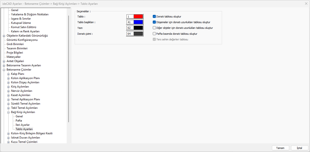

Tablo Ayarları Sekmesi
Özellikler
Tablo
Tablonun rengini ayarlar. Renk kutucuğu tıklandığında açılan pencereden uygun renk seçilir.
Tablo başlıkları
Tablo başlıklarının rengini ayarlar. Renk kutucuğu tıklandığında açılan pencereden uygun renk seçilir.
Yazı
Tablo yazılarının rengini ayarlar. Renk kutucuğu tıklandığında açılan pencereden uygun renk seçilir.
Donatı çizimi
Donatı çizimi rengini ayarlar. Renk kutucuğu tıklandığında açılan pencereden uygun renk seçilir.
Donatı tablosu oluştur
İşaretlenirse, donatılar tiplere ayrılır ve adedi, çapı, boyu, tipi ve ağırlıklarını belirten bir tablo oluşturularak donatı metrajı çizimde gösterilir.
Döşemeler için donatı uzunlukları tablosu oluştur
İşaretlenirse kalıp ve temel aplikasyonlarda plak donatılarının her bir kıvrımına ait parçasının uzunluklarını tiplere ayırarak gösteren tabloyu çizimin kenarında oluşturur.
Diğer objeler için donatı tablosu uzunlukları oluştur
İşaretlenirse her bir kıvrımına ait parçasının uzunluklarını tiplere ayırarak gösteren tabloyu çizimin kenarında oluşturur.
Pafta bazında donatı tablosu oluştur
İşaretlenirse çizimlerde birden fazla paftalarda, metraj her bir paftadaki çizim için ayrı ayrı hazırlanıp, son paftada toplamı verilir. İşaretlenmezse,  toplam metraj her bir paftada gösterilir. Örneğin 3 paftalık bir kiriş açılımı olsun. Seçenek işaretli ise, 1. paftada sadece o paftadaki kirişlerin metrajı, 2. paftada sadece 2.paftada bulunan kirişlerin metrajı, 3. paftada ise, 1. , 2. ve 3. paftadaki bulunan tüm kirişlerin toplamı metraj olarak verilir. Seçenek işaretli değilse, 1., 2. ve 3. paftalarda 1. ,2. ,3. paftadaki tüm kirişler gösterilir.
