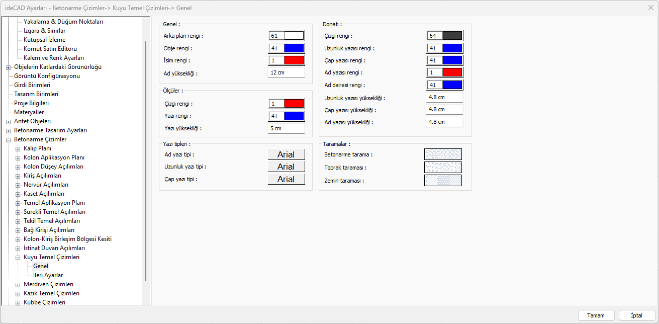

Genel Sekmesi
Özellikler - Genel
Arka plan rengi
Arka plan rengini ayarlar. Renk kutucuğu tıklandığında açılan pencereden uygun renk seçilir.
Obje rengi
Obje rengini ayarlar. Renk kutucuğu tıklandığında açılan pencereden uygun renk seçilir.
İsim rengi
İsim rengini ayarlar. Renk kutucuğu tıklandığında açılan pencereden uygun renk seçilir.
Ad yüksekliği
Ad yüksekliği girilir.
Özellikler - Ölçüler
Çizgi rengi
Ölçü çizgi rengini ayarlar. Renk kutucuğu tıklandığında açılan pencereden uygun renk seçilir.
Yazı rengi
Ölçü yazısının rengini ayarlar. Renk kutucuğu tıklandığında açılan pencereden uygun renk seçilir.
Yazı yüksekliği
Ölçü yazı yüksekliği girilir.
Ayraç tipi
Ayraç tipi seçilir.
Özellikler - Yazı Tipleri
Ad yazı tipi
Ad yazı tipi seçilir.
Uzunluk yazı tipi
Uzunluk yazılarının yazı tipi seçilir.
Çap yazı tipi
Çap yazı tipi seçilir.
Özellikler - Donatı
Çizgi rengi
Donatı çizgilerinin rengini ayarlar. Renk kutucuğu tıklandığında açılan pencereden uygun renk seçilir.
Uzunluk yazısı rengi
Uzunluk yazısı rengini ayarlar. Renk kutucuğu tıklandığında açılan pencereden uygun renk seçilir.
Çap yazısı rengi
Çap yazısı rengini ayarlar. Renk kutucuğu tıklandığında açılan pencereden uygun renk seçilir.
Ad yazısı rengi
Ad yazısı rengini ayarlar. Renk kutucuğu tıklandığında açılan pencereden uygun renk seçilir.
Ad dairesi rengi
Ad daire rengini ayarlar. Renk kutucuğu tıklandığında açılan pencereden uygun renk seçilir.
Uzunluk yazısı yükseklik
Uzunluk yazı yüksekliği girilir.
Çap yazısı yükseklik
Çap yazı yüksekliği girilir.
Ad yazısı yükseklik
Ad yazı yüksekliği girilir.
Özellikler - Taramalar
Betonarme tarama
Betonarme için geçerli olan tarama tipidir. Tarama üzerine tıklandığında Tarama Ayarları diyalogu açılır. Bu diyalogdaki tarama tablosundan tarama tipi seçilir.
Toprak taraması
Toprak için geçerli olan tarama tipidir. Tarama üzerine tıklandığında Tarama Ayarları diyalogu açılır. Bu diyalogdaki tarama tablosundan tarama tipi seçilir.
Zemin taraması
Zemin için geçerli olan tarama tipidir. Tarama üzerine tıklandığında Tarama Ayarları diyalogu açılır. Bu diyalogdaki tarama tablosundan tarama tipi seçilir.

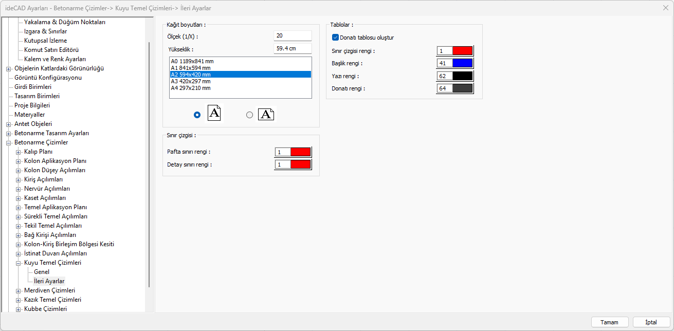

İleri Ayarlar Sekmesi
Özellikler
Ölçek (1/X)
Açılımlar hangi ölçekte çizilecekse o değer girilir.
Yükseklik
Standart pafta boyutları da seçilebildiği gibi, herhangi bir pafta boyu değeri de girilebilir.
Standart pafta boyutları listelenir. Listeden pafta boyutu seçilebildiği gibi, genişlik ve yükseklik değeri girilerek de pafta boyutları belirlenebilir.
Dikey/Yatay kullanım
Paftanın yatay ya da dikey kullanılacağı belirlenir.
Pafta sınırı rengi
Pafta sınırı rengini, tıkladığınızda ekrana çıkan renk paletinden seçebilirsiniz. Shift tuşu ile birlikte tıklanırsa, ilgili rengin kalem kalınlığı ayarlanabilir. Burada girilen kalem kalınlık değeri sadece püskürtmeli yazıcılarda kullanılır.
Detay sınırı rengi
Detay sınırı rengini, tıkladığınızda ekrana çıkan renk paletinden seçebilirsiniz. Shift tuşu ile birlikte tıklanırsa, ilgili rengin kalem kalınlığı ayarlanabilir. Burada girilen kalem kalınlık değeri sadece püskürtmeli yazıcılarda kullanılır.
Donatı tablosu oluştur
İşaretlenirse, çizime donatı tabloları eklenir.
Sınır çizgisi rengi
Tablo sınır çizgilerinin rengini ayarlar. Renk kutucuğu tıklandığında açılan pencereden uygun renk seçilir.
Başlık rengi
Tablo başlık rengini ayarlar. Renk kutucuğu tıklandığında açılan pencereden uygun renk seçilir.
Yazı rengi
Tablo yazılarının rengini ayarlar. Renk kutucuğu tıklandığında açılan pencereden uygun renk seçilir.
Donatı rengi
Donatı rengini ayarlar. Renk kutucuğu tıklandığında açılan pencereden uygun renk seçilir.
