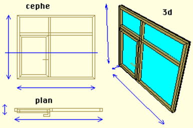

Kapı/pencere kolları poligon ile tasarlandıktan sonra uzatma işlemi ile üç boyutlu hale getirilir. Kasa ya da kanatla bağlantı kurulduğu zaman beraber hareket eder.
Kapı/Pencere Kolu Çizme
Pencere kolu çizmek:
  • Çizim/Poligon satırını tıklayın.
  • Plan görüntüsünde kolun üstten görünüşünü çizin.
  • Değiştir/Uzat satırını tıklayın.
  • Poligona tıklayın.
  • Ekrana gelen diyalog kutusundan x=0, y=0, z=0.3 değerlerini girin (Uzatma işlemini fare ile uzayan kısmı hareket ettirerek yapabilirsiniz ancak değerlerin tam sayı olmasını sağlamak için diyalog kutusundan değer girmek yararınıza olacaktır.).

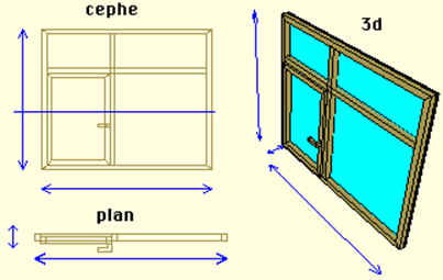

Kapı/Pencere Kolunu Kanada Bağlama
Uzattığınız kolu kanata bağlamanız gerekmektedir çünkü bağlama işleminden sonra kol kanatın bir parçasıymış gibi kanat döndürüldüğü zaman kanata olan yerleşimi bozulmadan kanatla birlikte dönecektir.
  • Oluştur/Kasa-Kanat Obje Bağlantısını Kur satırını tıklayın.
  • Kasaya tıklayın.
  • Kola tıklayın
