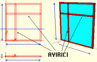

Ayırıcılar bir kasayı birden çok cama sahipmiş gibi göstermek amacıyla kullanılan, en son yaratılan profil ile oluşan, kasa kenarları ile benzerlik gösteren objelerdir. Ayırıcının üzerinde yaratıldığı kasada bir bölünme olmaz. Sadece görünüş olarak ayrı camlar varmış gibi görünür. Ayırıcılar tek çizgi halinde olabileceği gibi birçok ayrıcının artarda gelmesiyle de oluşabilir. Ayırıcılar tanım noktaları kadar düğüm noktalarına sahiptirler.
