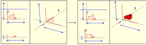

Uzat
Bir poligon veya spline 3 boyutlu obje haline getirilebilir. Bunu genelde kapı veya pencere kolu yapmak için kullanabilirsiniz.
  • Değiştir/Uzat satırını tıklayın.
  • Poligona tıklayın.
  • Ekrana gelen diyalog kutusundan x=0, y=0, z=0.3 değerlerini girin (Uzatma işlemini fare ile uzayan kısmı hareket ettirerek yapabilirsiniz ancak değerlerin tam sayı olmasını sağlamak için diyalog kutusundan değer girmek yararınıza olacaktır.).

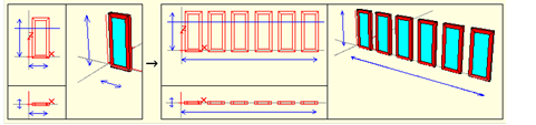

Obje Çoğalt (Dizi)
Bir objeyi kullanarak aynı objeden birden fazla çoğaltabilirsiniz.
  • Oluştur/Obje Çoğalt (Dizi) satırını tıklayın.
  • Objenin(objelerin) üstüne tıklayıp farenin sağ tuşuna tıklayın.
  • Açılan diyalogdan obje sayısını ve her obje için objeden objeye aralık değerlerini girdikten sonra uygula butonuna tıklayarak objeleri dizi halinde çoğaltabilirsiniz.
