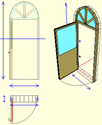

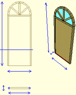

ODT Adım Adım Kapı Oluşturma
Adımlar izlenerek aşağıdaki görseldeki kapı oluşturulur. Bu başlıkta aşağıda görülen kapının yapılışı adım adım anlatılacaktır.
Kâğıt Üzerinde Planlama
Pencere veya kapı yapmadan önce bunun planını kâğıt üzerinde yapmanız yararınıza olacaktır. Bu sayede boyutlandırma işlemleri kolaylaşırken hata yapma olasılığı azalacaktır.
Dio Dizayn Ayarları

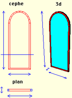

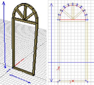

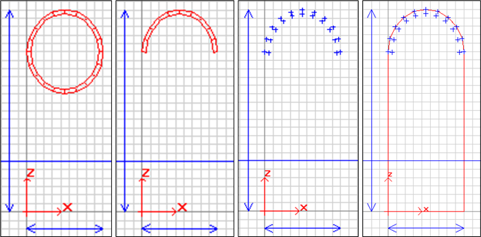

Kasa Dış Hatlarını Belirleme
Kasanın dış hattını çizilen yardımcı objelerin düğüm noktalarını referans alarak belirleyebilirsiniz. Üst kemer yarım daire olarak düşünülüp daire kasa ile çizilebilir. Daire kasanın yarısını kullanılacağı için boyutları x=90, y=100 cm olarak düşünülmelidir. Böylece kemer ölçüleri x=90, y=50 cm olacaktır.
  • Çizim/Daire Kasa-Kanat satırını tıklayın.
  • 90 cm eninde, 100 cm boyunda bir daire kasa çizin.
  • Bu daire kasayı sağ kenarı x=0 noktasına, üst kenarını da y=240 noktasına gelecek şekilde taşıyın.  (Kasanın üzerinde sağ tuşa basın. Açılan menüden taşı komutunu seçin. Kasanın üstüne sol tuş ile tıklayın. Kasa fareye bağlı hareket etmeye başlayacaktır. Uygun yere geldikten sonra sol tuş ile tıklayarak kasayı yerleştirin.)
  • Değiştir/Kasa-Kanat Kenarlarını Sakla satırını tıklayın.
  • Daire kasanın alt yarısında kalan bütün kenarları üzerlerine tıklayarak teker teker saklayın.
  • Destek/Obje Noktalarına Atla satırını tıklayın.
  • Daire kasayı seçin (Daire kasanın atlama noktaları aktif hale geldi.).
  • Daire Kasayı Silin.
Sonraki aşama olarak kasa dış hattını oluşturabilirsiniz.
  • Çizim/Poligon satırını tıklayın.
  • X=0, Y=0 noktasına ilk noktanızı tıklayarak poligona başlayın. İkinci nokta olarak daire kasanın sağ ilk dış atlama noktasını tıklayın ve dairenin etrafında dış atlama noktalarına tıklayarak dolaşın. En son olarak X=0, Y= 0 noktasında bulunan sol alt köşe düğüm noktasına tıklayın. Bitir butonuna tıklayarak poligonu sonlandırın.
  • Destek/Serbest Atlama Noktalarını Sil satırını tıklayın. Düğüm noktaları kaybolacaktır.
  • Değiştir/Transformasyon/Poligon->Kasa/Kanat Transformasyonu satırını tıklayın.
  • Poligona tıklayın. Tanımladığınız dış hat üzerinde kasanız oluşacaktır.

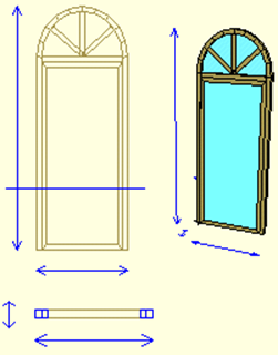

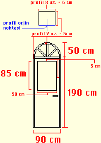

Profili Ayarlamak
Oluşturulacak kapı için kayıt genişlikleri 5 cm, kalınlıkları 6 cm olarak tasarlanmıştır. Seçilecek profil ölçüleri 5/6 cm olacaktır. Bu nedenle ilk olarak genişliği 5 cm, kalınlığı 6 cm olan profil tanımlayalım.
  • Konstrüksiyon/Profil Editörü satırını tıklayın.
  • Izgara bölümünde yer alan X/Y değerleri için 0.01 girin. Bu değerler ızgaradaki atlama noktalarının birbirine olan uzaklıklarını temsil etmekte.
  • Sağ alt köşedeki Yeni butonuna tıklayın. Yaratmak istediğiniz profili için bir isim girin. Karşınıza x=6 cm y=6 cm büyüklüğünde bir profil gelecektir.
  • Izgara bölümünde Izgaraya kitlen seçeneğini işaretleyin böylece boyutlandırmaları tam sayılar olarak yapmanız mümkün olacaktır.
  • Profilde Y ekseninde yaptığınız değişiklikler kasa kenarlarının genişliğine, X ekseninde yaptığınız değişikliklerde kalınlığına yansıyacaktır.
  • Tasarlanan kasa kenar kalınlığı 6 cm, genişliği 5 cm olacaktır. Bu durumda profilin yüksekliğini 1 cm kısaltarak x=6, y=5 cm boyutlarında bir profil elde ederek, kasa tasarlanan şekilde oluşturulabilir. Bunun için sağ üst köşedeki noktaya tıklayın ve ızgarada bir alt noktaya hareket ettirin. Aynı işlemi sol üst köşedeki nokta içinde yapın.
  • Kasa kenarları düğüm noktalarından içeri doğru uzayarak dizayn sınırları içerisinde oluşmasını sağlamak için bu profilin orijin noktasını sağ alt köşeye almamız gerekiyor.
  • Orjin noktasını belirle ikonunu tıklayın.
  • Profilin sağ alt düğüm noktasına tıklayın.
  • Tamam butonuna tıklayın. Karşınıza Profil Değişti Kayıt Edilsin mi? mesajı gelecektir. Evet butonuna tıklayın.
Profili Kasaya Atamak
  • Kasanın üzerine gelip farenin sağ tuşuna tıkladığınızda açılan listeden Özellikler satırını tıklayın.
  • Kasa/Kanat diyaloğu ekrana gelecektir. Ortadaki parametreler kısmından Profil satırından oluşturduğunuz profilin ismini seçin.
  • Tip bölümünden Boş seçeneğini işaretleyin.
  • Tamam butonunu tıkladığınız da seçtiğiniz profil kasaya atanacak, kasanın içi boşaltılacaktır.

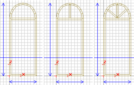

Ayırıcıları Çizmek
  • Çizim/Ayırıcı satırını tıklayın.
  • Kemerin altına ayırıcı çizin.
  • Birinci ayırıcının ortasından yukarı, dik bir ayırıcı çizin.
  • Sağ ve sol ayırıcıları da çizin.
  • Ayırıcının üzerine gelip farenin sağ tuşuna tıkladığınızda açılan listeden Özellikler satırını tıklayın.
  • Ayırıcı diyaloğu ekrana gelecektir. Ortadaki parametreler kısmından Profil satırından oluşturduğunuz profilin ismini seçin.
  • Tamam butonunu tıkladığınız da seçtiğiniz profil ayırıcıya atanacaktır.

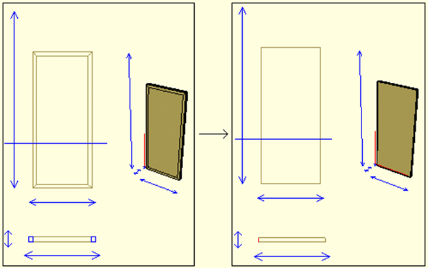

Kanadın Profilini Ayarlama
Tasarlanan kapı kanadını hem dolu hem de camlı boş kısımları mevcuttur. Bu nedenle ilk olarak kanat dolu hale getirilmelidir. Bunun için;
  • Kanadı seçip özelliklerine girin.
  • Tipler bölümünden Dolu seçeneğini işaretleyin.
Dolu hale getirdiğiniz kanadın çevresinde profilden oluşma kenarlar hala mevcuttur. Kanatın bu şekilde kalmasını istiyorsanız bu bölümü atlayabilirsiniz. Eğer kanatın tamamen dolu kenarsız bir kanat olarak kullanmak isterseniz kanata boş profil atamanız gerekiyor.
  • Çizim penceresinde sağ alt köşe profil noktasına tıklayın. Fareye bağlı olarak hareket etmeye başlayan noktayı sağ üst noktanın üzerinde tıklayın.
  • Aynı işlemi sol alt köşe profil noktası içinde yapın.
  • Sol alt köşede bulunan orijin noktasını belirle ikonuna tıklayın. Çizim penceresinde düz bir çizgi haline gelen profilin orta noktasına tıklayın.
  • Kasanın Özellikleri bölümüne girin.
  • Profili en son yarattığınız profil seçin.
  • Tamam butonuna tıklayarak diyalogdan çıkın.

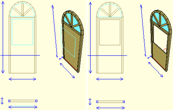

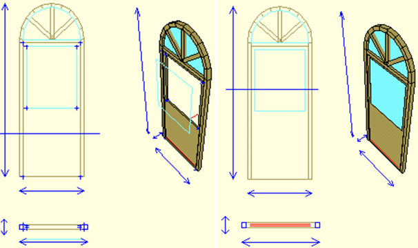

Kanadın Camını Çizmek ve Bu Camı Kasaya Bağlamak
Dolu kanat oluşturulduktan sonra kanata cam için boşluk açılmalı ve bu boşluğa cam tanımlanmalıdır.
  • Kanatın camını çizin. Bu poligonu çizmeden önce noktalarınızı x, y değerleri olarak saptarsanız ve noktaları yerleştirirken Koordinat Sistemini ile Nokta Yönlendirme kullanırsanız hem nokta yerleştirme kolaylaşacak hem de hata şansı azalacaktır.
  • Değiştir/Transformasyon/Poligon->Boşluk Transformasyonu satırını tıklayın.
  • İlk poligona sonda kanata tıklayın. Kanatta poligon büyüklüğünde boşluk oluştu.
Oluşturulan boşluğa cam tanımlamak için;
  • Kanata tıklayın (Boşluktaki atlama noktaları aktif hale gelecektir.).
  • Kanattaki boşluğa, boşluk büyüklüğünde bir poligon çizin.
  • Değiştir/Uzat satırını tıklayıp poligonu seçin.
  • Ekrana gelen diyalog kutusundan x=0, y=0.02, z=0.0 değerlerini girin (Uzatma işlemini fare ile uzayan kısmı hareket ettirerek yapabilirsiniz ancak değerlerin tam sayı olmasını sağlamak için diyalog kutusundan değer girmek yararınıza olacaktır.).
  • Objeniz oluşacaktır.
  • Oluştur/Kasa-Kanat Obje Bağlantısı Kur satırını tıklayın.
  • İlk olarak kanata sonra da cama tıklayın.
Not
Eğer cam Y ekseninde kanattan uzak bir mesafede oluştuysa camı kanatın içine taşıyın.

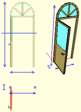

Kanat Dönme Aksını Belirlemek
Kanatın hangi eksen etrafında döneceğini belirleyebilirsiniz.
  • Destek/Obje Noktalarına Atla satırına tıklayın.
  • Kanada tıklayın. Kanat seçili hale geldi (Düğüm noktaları görünür oldu. Dönme aksını bu düğüm noktalarına atlayarak belirleyeceğiz.).
  • Değiştir/Kanat Dönme Aksını Belirle satırını tıklayın.
  • Sol üst düğüm noktasına tıklayın.
  • Sol alt düğüm noktasına tıklayın.
Not
Kasa Dönme Aksı belirleme işlemi kasanın etrafında döneceği bir çizgi oluşturma işlemidir. Bu çizgi herhangi bir yerde çizilebilir.

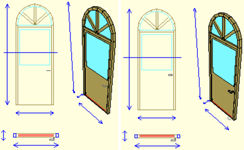

Plan, Kesit ve Görünüş Çizimlerini Oluşturma
Oluşturulan kapının plan, kesit ve görünüş sayfalarında görünebilmesi için dio kaydedilmeden önce bunların oluşturulması gerekir.
  • Konstrüksiyon/Plan Oluştur satırını tıklayarak otomatik olarak planınızı oluşturabilirsiniz.
  • Konstrüksiyon/Kesit Oluştur satırını tıklayarak otomatik olarak kesitinizi oluşturabilirsiniz.
  • Konstrüksiyon/Görünüş Oluştur satırını tıklayarak otomatik olarak görünüşünüzü oluşturabilirsiniz.
Daha sonrasında plan, kesit ve görünüşlerde 2 boyutta istediğiniz değişiklikleri yapıp detaylandırma yapabilirsiniz.

  • İmleci açılış yayının başlayacağı noktaya sürükleyin. İmleç OK işaretine dönüşünce tıklayın. Açılış yayının bitiş noktasına gelin. İmleç OK işaretine dönüşünce tıklayın. Açılış yayı çizilecektir.
