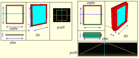

Kasa/kanat kayıtları için tanımlanan elemanlara profil denilmektedir. Aşağıdaki resimde profilin oluşturduğu alanlar, plan ve cephe görüntüsünde yeşil renk ile renklendirilmiştir.

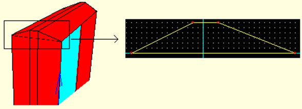

Aşağıdaki resimde profilin etkisini göstermek amacı ile kasanın üst kısmın yakından görüntüsü yer almaktadır.

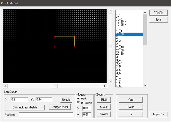

Profil Editörü
Konstrüksiyon/Profil Editörü satırını tıkladığınız da karşınıza profil editörü gelecektir. Bu editör ile profiller üzerinde değişiklik yapabilir veya yeni profiller yaratabilirsiniz.
Son Durum Bölümü:
Bir düğüm noktasını hareket ettirirken X ve Y değerleri kısmına m cinsinden değerler girip Uygula butonuna tıklayarak düğüm noktasının orijin noktasına göre, girdiğiniz değerler ile yerleştirilmesini sağlayabilirsiniz.

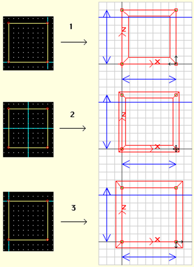

Profilin Orijin Noktasının Kasaya Etkisi
Profil orijin noktasının kasaya olan etkisi kasa sınırlarında ortaya çıkacaktır. Örneğin;
  • Eğer profilin orijin noktası alt köşelerden birisi olarak tanımlanırsa kasa kenarları düğüm noktalarından içeri doğru uzayacaktır. Pencerenin istenilen boyutlarda olmasını sağlayacaktır. 1 numaralı örnekte görülebilir.
  • Eğer profilin orijin noktası orta nokta olarak tanımlanırsa kasa kenarları düğüm noktalarından yarısı içeri yarısı dışarı olmak üzere uzayacaktır. 2 numaralı örnekte görülebilir.
  • Eğer profilin orijin noktası üst köşelerden birisi olarak tanımlanırsa kasa kenarları düğüm noktalarından dışarı doğru uzayacaktır. Kasanın belirlenen ölçülerden profilin Y ekseni kadar büyük olmasına neden olacaktır. 3 numaralı örnekte görülebilir.
Verilen örneklerden 1 numaralı örnek tasarımın boyutlandırılmasında kolaylık olacaktır. Diğer örneklerdeki uygulamalar da düğüm noktaları tekrar ayarlanmalı ya da dizayn ayarları kontrol edilmelidir.

Kasa ve kanat kayıtlar için genişliklerini 5 cm, kalınlıklarını 6 cm olan profil tanımlayalım.
  • Konstrüksiyon/Profil Editörü satırını tıklayın.
  • Izgara bölümünde yer alan X/Y değerleri için 0.01 girin. Bu değerler ızgaradaki atlama noktalarının birbirine olan uzaklıklarını temsil etmekte
  • Sağ alt köşedeki Yeni butonuna tıklayın. Yaratmak istediğiniz profili için bir isim girin. Karşınıza x=6 cm y=6 cm büyüklüğünde bir profil gelecektir.
  • Izgara bölümünde Izgaraya kitlen seçeneğini işaretleyin böylece boyutlandırmaları tam sayılar olarak yapmanız mümkün olacaktır.
  • Profilde Y ekseninde yaptığınız değişiklikler kasa kenarlarının genişliğine, X ekseninde yaptığınız değişikliklerde kalınlığına yansıyacaktır.
  • Tasarlanan kasa kenar kalınlığı 6 cm, genişliği 5 cm olacaktır. Bu durumda profilin yüksekliğini 1 cm kısaltarak x=6, y=5 cm boyutlarında bir profil elde ederek, kasa tasarlanan şekilde oluşturulabilir. Bunun için sağ üst köşedeki noktaya tıklayın ve ızgarada bir alt noktaya hareket ettirin. Aynı işlemi sol üst köşedeki nokta içinde yapın.
  • Kasa kenarları düğüm noktalarından içeri doğru uzayarak dizayn sınırları içerisinde oluşmasını sağlamak için bu profilin orijin noktasını sağ alt köşeye almamız gerekiyor.
  • Orjin noktasını belirle ikonunu tıklayın.
  • Profilin sağ alt düğüm noktasına tıklayın
  • Tamam butonuna tıklayın. Karşınıza Profil Değişti Kayıt Edilsin mi? mesajı gelecektir. Evet butonuna tıklayın.

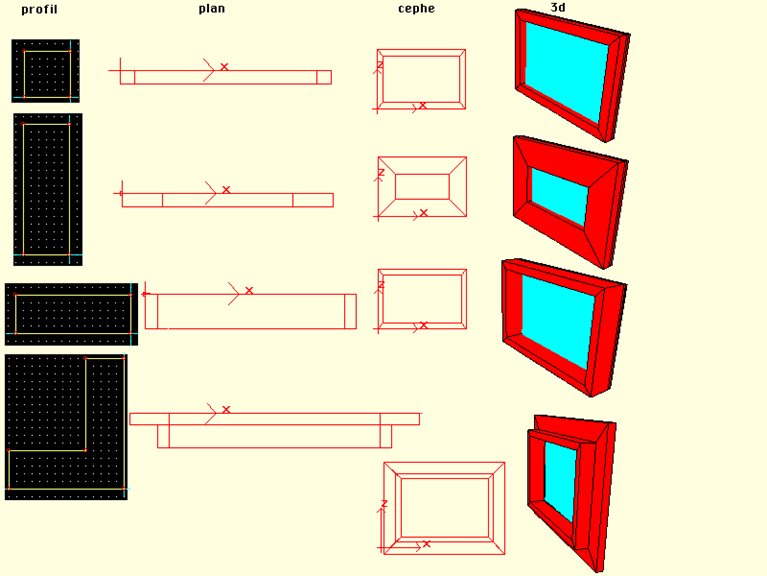

Seçilen Profile Göre Oluşan Kasa Örnekleri
Seçilen profillere göre kasa görüntüleri değişecektir.
