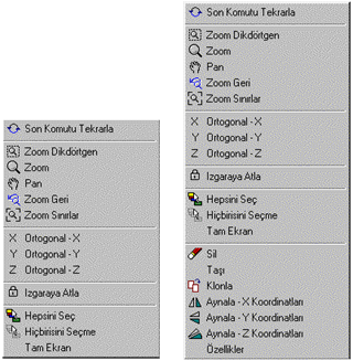

Sağ Tuş Menüsü
  • Pencerelerden birisinde obje olmayan bir boşluğa farenin sağ tuşu ile tıkladığınız zaman Şekil 1’deki menü ekrana gelecektir.
  • Pencerelerden birisinde bir objenin üstünde farenin sağ tuşu ile tıkladığınız zaman Sekil 2’deki menü ekrana gelecektir.
Şekil 1                                Şekil 2
