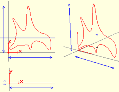

Splinelar kullanıcı tarafından tanımlanan çok sayıda düğüm noktasının eğimli çizgiler ile birleştirilerek meydana getirilen 2 boyutlu objelerdir. Splinelar açık şekiller olabilir. Ancak bir transformasyona uğrarlarsa kendiliğinden, ilk noktasıyla son noktası birleşmek suretiyle kapanır. Kapalı spline yapmak için son noktayı ilk nokta üzerine tıklamak yeterli olacaktır.  Splinelardan Spline->Kasa Transformasyonu kullanılarak spline oluşturulur. Splinelar uzatılarak 3 boyutlu objeler haline getirilir.

  • Spline->Kasa Transformasyonunu kullanarak bir poligonu kasaya dönüştürebilirsiniz.
  • Uzat komutunu kullanarak poligonu 3 boyutlu hale getirebilirsiniz.
