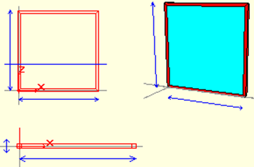

Dörtgen Kasa/Kanat kenarları kendine atanmış profil ile oluşturulan, dörtgen, camlı bir kasadır. Dörtgen Kasa/Kanat 4 düğüm noktasına sahip olmasına rağmen 2 nokta girişiyle yaratılır. Bütün diğer kasalar gibi kasa veya kanat olarak kullanılabilir. Camı teşkil eden mavi yüzey ideCAD Mimari’de render edildiğinde şeffaf gözükecektir (Dörtgen kasanın özelliklerine girilerek kasa dolu (camsız) veya boş (sadece kenarlı) hale getirilir).
Dörtgen Kasa/Kanat oluşturmak için;
  • Çizim/Dörtgen Kasa-Kanat satırını tıklayın.
  • İlk noktanızı Cephe penceresinde herhangi bir noktaya tıklayın. Dörtgen Kasa/Kanat oluşacak ve fareye bağlı olarak şekil değiştirmeye başlayacaktır. Dörtgen Kasa/kanadın tanım noktaları mutlaka birbirine ters iki köşede bulunan noktalar olması gerekmektedir.
  • İkinci noktanızı tıklayarak dörtgen kasa/kanadı oluşturabilirsiniz.
