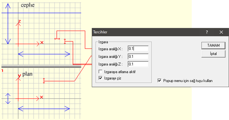

Izgara Ayarları
Ayarlar/Tercihler satırını tıklayarak açılan diyalogdan ızgara boyutlarını değiştirebilirsiniz.
