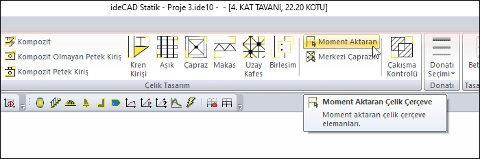

Moment Aktaran Komutunun Yeri
Ribbon menü Analiz ve Tasarım sekmesi Çelik Tasarım başlığı altından ulaşabilirsiniz.
  • Analiz ve tasarım sekmesinden Moment Aktaran ikonunu tıklayın.
  • Projenizde moment aktaran çelik çerçeve elemanlarınızı seçin.
  • Komutu sonlandırmak için farenin sağ tuşunu tıklayın.
