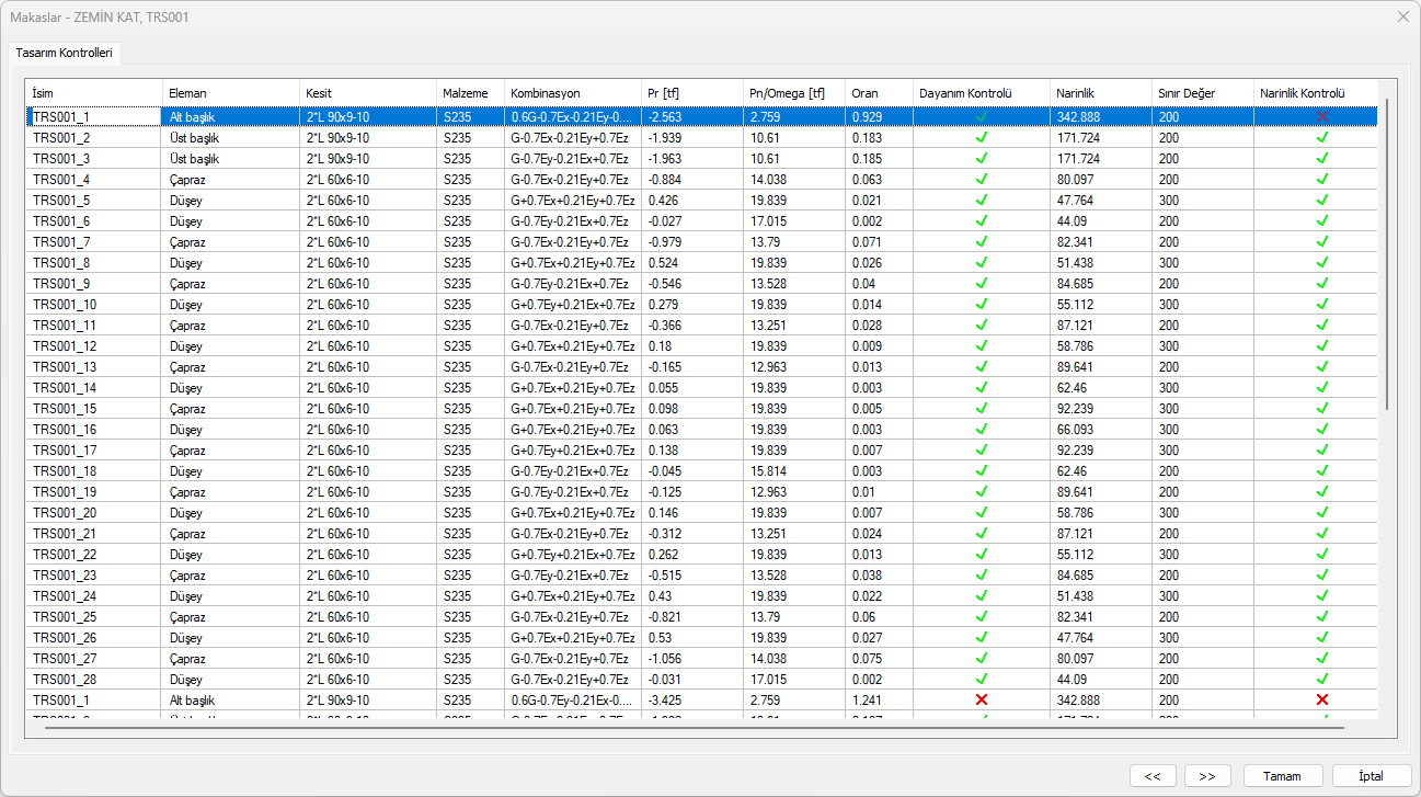

Makas tasarım sonuçları ve çelik makaslara ilişkin yetersizlik durumları Makaslar diyaloğunda gösterilir. Makaslar diyaloğunda makas elemanlarının eksenel basınç dayanımı oranı, narinlik kontrolü ve tasarım oranı gösterilir.

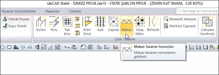

Makaslar Diyaloğunun Yeri
Analiz yapıldıktan sonra, ribbon menü Analiz ve Tasarım sekmesi Çelik Tasarım başlığı altından Makas komutuna tıklayarak ulaşabilirsiniz.
Makaslar
Özellikler
İsim
Makasın plandaki adıdır.
Eleman
Makasta yer alan elemanlar listelenir.
Kesit
Makas elemanlarında kullanılan kesittir.
Malzeme
Makas elemanlarında kullanılan malzemedir.
Kombinasyon
En olumsuz eksenel kapasite oranını ortaya çıkaran yük kombinasyonudur.
Pr
Makası oluşturan elemanlar içerisinde yük katsayıları kullanılarak hesaplanan en büyük eksenel kuvvettir.
Pn/Omega
Makası oluşturan elemanlar içerisinde en olumsuz emniyetli eksenel dayanımdır.
Oran
Eksenel kapasite oranıdır.
Dayanım kontrolü
Kesitte olumsuzluk olması ve olmaması durumuna göre işareti değişen bilgi kutucuğudur.
Narinlik
Makas elemanlarının narinlik değeridir.
Sınır değer
Makas elemanlarına izin verilen maksimum narinlik değeridir.
Narinlik kontrolü
Narinlik sınırının aşılması ya da aşılmaması durumlarına göre işareti değişen bilgi kutucuğudur.
Önceki
İmleç bir önceki satıra gider.
Sonraki
İmleç bir sonraki satıra gider.
Tamam
Yapılan değişiklikleri kayıt ederek diyaloğu kapatır.
İptal
Yapılan değişiklikleri kayıt etmeden diyaloğu kapatır.
