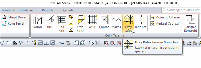

Uzay Kafes için Makaslar Diyaloğunun Yeri
Analiz yapıldıktan sonra, ribbon menü Analiz ve Tasarım sekmesi Çelik Tasarım başlığı altından Uzay Kafes komutuna tıklayarak uzay kafes için makaslar diyaloğuna ulaşabilirsiniz.

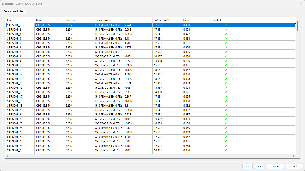

Makaslar
Özellikler
İsim
Uzay kafesinin plandaki adıdır.
Kesit
Uzay kafeste kullanılan kesittir.
Malzeme
Uzay kafeste kullanılan malzemedir.
Kombinasyon
En olumsuz eksenel kapasite oranını ortaya çıkaran yük kombinasyonudur.
Pr
Uzay kafesi oluşturan elemanlar içerisinde yük katsayıları kullanılarak hesaplanan en büyük eksenel kuvvettir.
Pn/Omega
Uzay kafesi oluşturan elemanlar içerisinde en olumsuz emniyetli eksenel dayanımdır.
Oran
Eksenel kapasite oranıdır.
Kontrol
Tasarım sınırlarının aşılması ya da aşılmaması durumlarına göre işareti değişen bilgi kutucuğudur.
Önceki
İmleç bir önceki satıra gider.
Sonraki
İmleç bir sonraki satıra gider.
Tamam
Yapılan değişiklikleri kayıt ederek diyaloğu kapatır.
İptal
Yapılan değişiklikleri kayıt etmeden diyaloğu kapatır.
Özet Bilgi
İmlecin bulunduğu satıra ilişkin özet bilgi Katı, Pozu formatında diyaloğun adı kısmında verilmektedir.
Örneğin ZEMİN KAT, STRS001
Shift tuşu kullanımı
Bu sekmede Shift tuşu ile birden fazla satır seçebilir, değeri değiştirilmeye açık herhangi bir hücreye çift tıklayarak değer girebilir ve o değerin seçili tüm satırlar için uygulanmasını olmasını sağlayabilirsiniz.
Ctrl tuşu kullanımı
Ctrl tuşu ise arada kalan satırları tek tek seçer.
