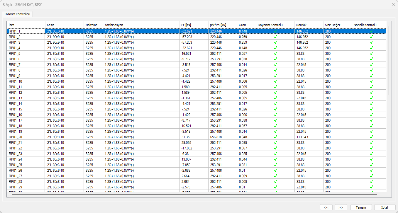

R aşık tasarım sonuçları ve R aşığa ilişkin yetersizlik durumları R Aşık diyaloğunda gösterilir.

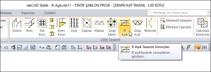

R Aşık Diyaloğunun Yeri
Analiz yapıldıktan sonra, ribbon menü Analiz ve Tasarım sekmesi Çelik Tasarım başlığı altından R Aşık komutuna tıklayarak ulaşabilirsiniz.
R Aşık
Özellikler
İsim
R aşığın plandaki adıdır.
Kesit
R aşıkta kullanılan kesittir.
Malzeme
R aşıkta kullanılan malzemedir.
Kombinasyon
En olumsuz eksenel kapasite oranını ortaya çıkaran yük kombinasyonudur.
Pr
R aşığı oluşturan elemanlar içerisinde yük katsayıları kullanılarak hesaplanan en büyük eksenel kuvvettir.
phi*Pn
R aşığı oluşturan elemanlar içerisinde en olumsuz emniyetli eksenel dayanımdır.
Oran
Eksenel kapasite oranıdır.
Dayanım kontrolü
Kesitte olumsuzluk olması ve olmaması durumuna göre işareti değişen bilgi kutucuğudur.
Narinlik
R aşık elemanlarının narinlik değeridir.
Sınır değer
R aşık elemanlara izin verilen maksimum narinlik değeridir.
Narinlik kontrolü
Narinlik sınırının aşılması ya da aşılmaması durumlarına göre işareti değişen bilgi kutucuğudur.
Önceki
İmleç bir önceki satıra gider.
Sonraki
İmleç bir sonraki satıra gider.
Tamam
Yapılan değişiklikleri kayıt ederek diyaloğu kapatır.
İptal
Yapılan değişiklikleri kayıt etmeden diyaloğu kapatır.
Özet Bilgi
İmlecin bulunduğu satıra ilişkin özet bilgi Katı, Pozu formatında diyaloğun adı kısmında verilmektedir.
Örneğin ZEMİN KAT, RP01
