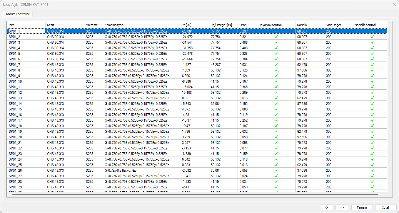

Uzay aşık tasarım sonuçları ve Uzay aşığa ilişkin yetersizlik durumları Uzay Aşık diyaloğunda gösterilir.

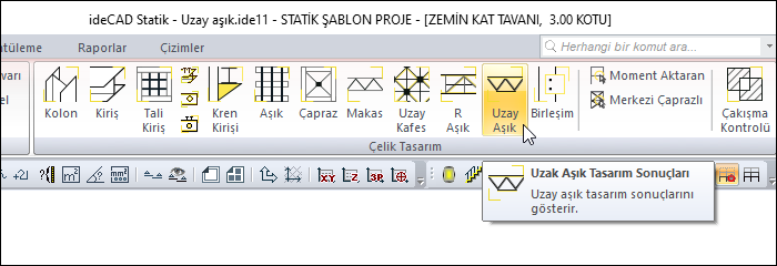

Uzay Aşık Diyaloğunun Yeri
Analiz yapıldıktan sonra, ribbon menü Analiz ve Tasarım sekmesi Çelik Tasarım başlığı altından Uzay Aşık komutuna tıklayarak ulaşabilirsiniz.
Uzay Aşık
Özellikler
İsim
Uzay aşığın plandaki adıdır.
Kesit
Uzay aşıkta kullanılan kesittir.
Malzeme
Uzay aşıkta kullanılan malzemedir.
Kombinasyon
En olumsuz eksenel kapasite oranını ortaya çıkaran yük kombinasyonudur.
Pr
Uzay aşığı oluşturan elemanlar içerisinde yük katsayıları kullanılarak hesaplanan en büyük eksenel kuvvettir.
Pn/Omega
Uzay aşığı oluşturan elemanlar içerisinde en olumsuz emniyetli eksenel dayanımdır.
Oran
Eksenel kapasite oranıdır.
Dayanım kontrolü
Kesitte olumsuzluk olması ve olmaması durumuna göre işareti değişen bilgi kutucuğudur.
Narinlik
Uzay aşık elemanlarının narinlik değeridir.
Sınır değer
Uzay aşık elemanlara izin verilen maksimum narinlik değeridir.
Narinlik kontrolü
Narinlik sınırının aşılması ya da aşılmaması durumlarına göre işareti değişen bilgi kutucuğudur.
Önceki
İmleç bir önceki satıra gider.
Sonraki
İmleç bir sonraki satıra gider.
Tamam
Yapılan değişiklikleri kayıt ederek diyaloğu kapatır.
İptal
Yapılan değişiklikleri kayıt etmeden diyaloğu kapatır.
Özet Bilgi
İmlecin bulunduğu satıra ilişkin özet bilgi Katı, Pozu formatında diyaloğun adı kısmında verilmektedir.
