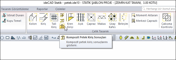

Analiz yapıldıktan sonra, ribbon menü Analiz ve Tasarım sekmesi Çelik Tasarım başlığı altından Kompozit Petek Kiriş Sonuçları komutuna tıklayarak ulaşabilirsiniz.

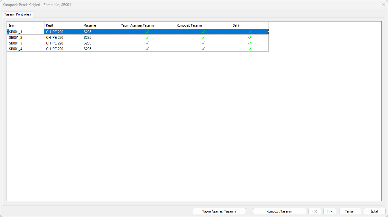

Kompozit Petek Kirişleri
İsim
Petek kirişin plandaki adıdır.
Kesit
Petek kirişte kullanılan kesittir.
Malzeme
Petek kirişin malzeme sınıfıdır.
Yapım aşaması tasarımı
Yapım aşaması tasarım kontrolünü gösterir.
Kompozit tasarım
Kompozit tasarım kontrolünü gösterir.
Sehim
Petek kontrolünü gösterir.
Yapım aşaması tasarım detayları penceresini açar.
Konpozit Tasarımı
Kompozit tasarım detayları penceresini açar.
Sonraki
Tamam
İptal

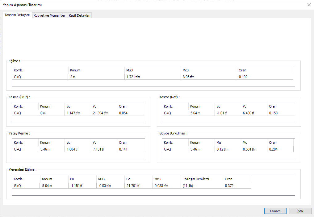

Yapım Aşaması Tasarımı
Tasarım Detayları Sekmesi

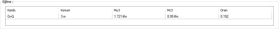

Eğilme
Komb.: En elverişsiz kesit kuvvetlerini oluşturan kombinasyondur.
Konum: Tasarımda dikkate alınan kesit kuvvetlerinin kiriş üzerindeki konumudur.
Mu3: Elemana 3 yönünde etkiyen moment değeridir.
Mc3: Elemanın 3 yönündeki moment kapasitesidir.
Oran: Moment-kapasite oranıdır.

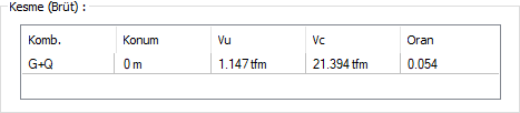

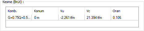

Kesme (Brüt)
Vu: Elemana etkiyen kesme kuvvetidir.
Vc: Elemana ait kesme kuvveti kapasitesidir.
Oran: Elemana ait kesme kuvvetinin kapasiteye oranıdır.

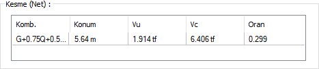

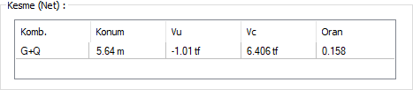

Kesme (Net)

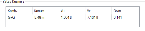

Yatay kesme

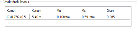

Gövde burkulması
Mu: Elemana etkiyen moment değeridir.
Mc: Elemanın moment kapasitesidir.
Oran: Elemana etkiyen momentin kapasiteye oranıdır.

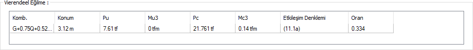

Vierendeel eğilme
Pu: Eksenel yük değeridir.
Pc: Petek kirişin eksenel yük kapasitesidir.
Etkileşim denklemi: Oran hesabında kullanılan etkileşim denklemidir.
Oran: Etkileşim denklemi ile bulunan moment-kapasite oranıdır.

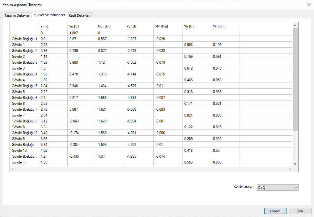

Kuvvet ve Momentler Sekmesi
i
Petek kirişte yer alan gövde ve gövde boşlukları listelenir.
x
İlgili kuvvet ve momentlerin bulunduğu konumu gösterir.
Vu
Mu
Pv
Eksenel kuvvet değeridir.
Mv
Vh
Elemana etkiyen kesme kuvveti.
Mh

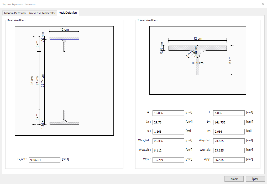

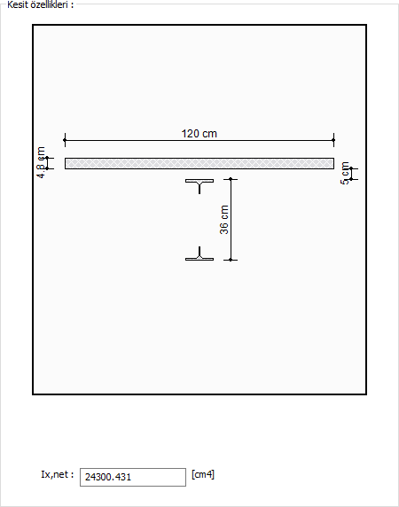

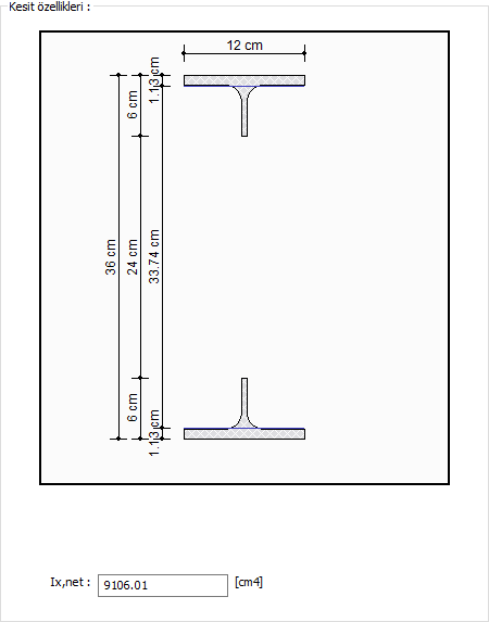

Kesit Detayları Sekmesi
Kesit özellikleri
Ix,net: x yönündeki net atalet momentini gösterir.

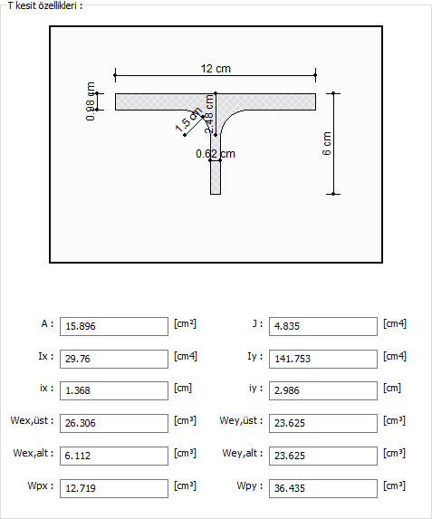

T kesit özellikleri
A: Kesit alanını gösterir.
J: Polar Atalet momentini gösterir.
Ix: x yönündeki atalet momentini gösterir.
Iy: y yönündeki atalet momentini gösterir.
ix: x yönündeki atalet yarıçapını gösterir.
iy: y yönündeki atalet yarıçapını gösterir.
Wex,üst: üst başlık bölgesinde, x yönündeki elastik mukavemet momentini gösterir.
Wey,üst: üst başlık bölgesinde, y yönündeki elastik mukavemet momentini gösterir.
Wex:alt: alt başlık bölgesinde, x yönündeki elastik mukavemet momentini gösterir.
Wey,alt: alt başlık bölgesinde, y yönündeki elastik mukavemet momentini gösterir.
Wpx: x yönündeki plastik mukavemet momentini gösterir.
Wpy: y yönündeki plastik mukavemet momentini gösterir.

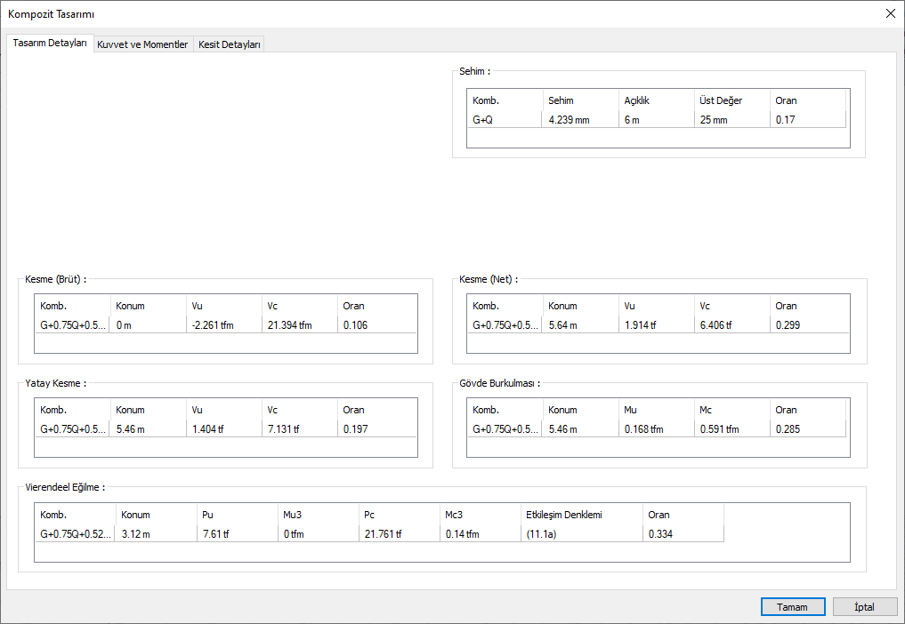

Kompozit Tasarımı

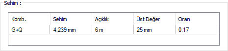

Sehim
Sehim: Petek kirişte oluşan sehimdir.
Açıklık: Petek kirişin boyudur.
Üst değer: Kirişin yönetmeliğe göre sehim üst değeridir.
Oran: Kirişin yaptığı sehimin sınır değere oranıdır.
Kesme (Brüt)
Kesme (Net)

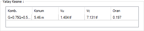

Yatay kesme

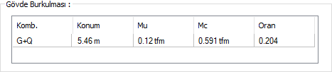

Gövde burkulması
Vierendeel eğilme

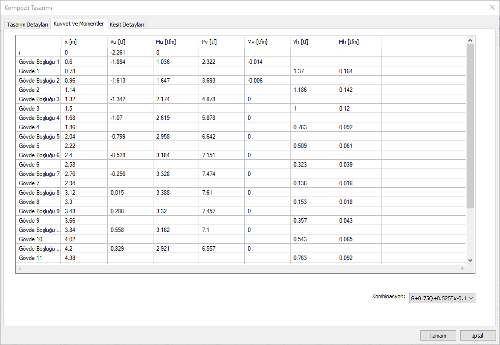

i
x
Vu
Mu
Pv
Mv
Vh
Mh

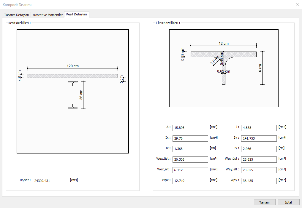

Kesit özellikleri
T kesit özellikleri
