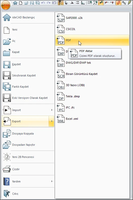

Ribbon menüde ekranın sol üst köşesinde yer alan ideCAD logusu altındaki menüden ulaşabilirsiniz.
Proje Çizimlerini, Detayları, Açılımları ve 3 Boyutlu Proje Datasını Pdf Formatında Aktarmak
  • Programın sol üst köşesindeki İdeCAD Logosu tıklandığında açılan menüden Export/Pdf komutu tıklanır.

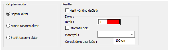

  • PDF aktarma ile ilgili seçeneklerin olduğu diyalog açılacaktır.

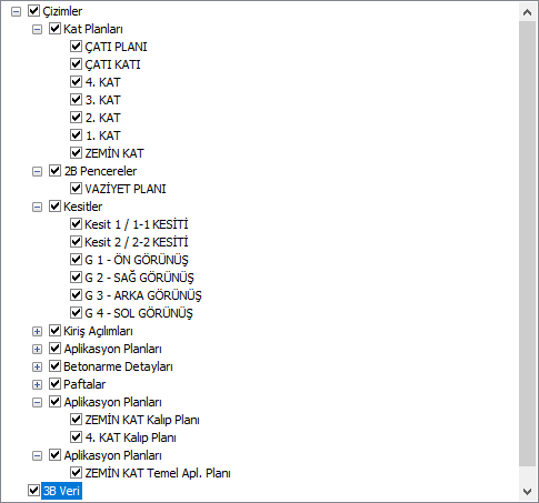

  • Pdf haline getirmek istediğiniz çizimlerinizi ve 3B veri seçeneklerini işaretleyin.
  • İsterseniz sadece Mimari tasarımı aktar ya da Statik tasarımı aktar seçeneğini işaretleyerek pdf formatına dönüştürebilirsiniz.
  • Hepsini aktar seçeneğini işaretleyerek hem mimari tasarımı hem de statik tasarımı tek pdf dosyasına dönüştürebilirsiniz.

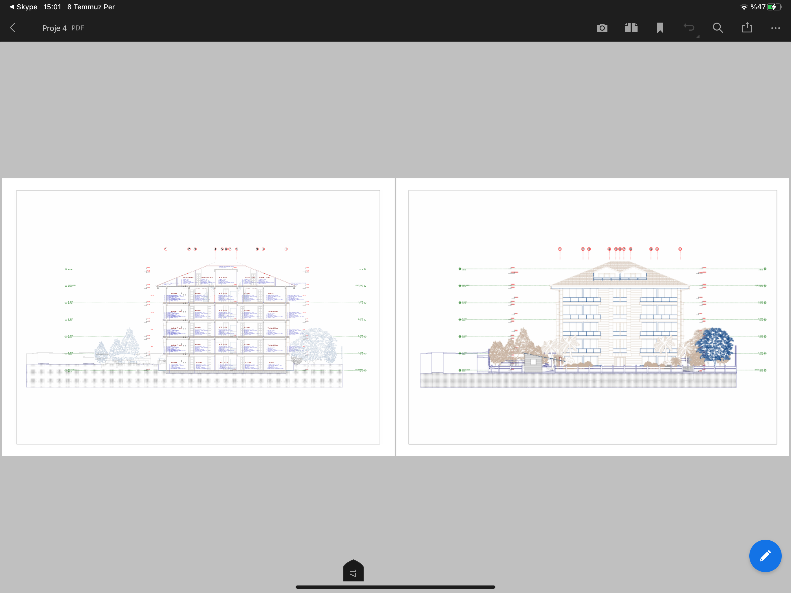

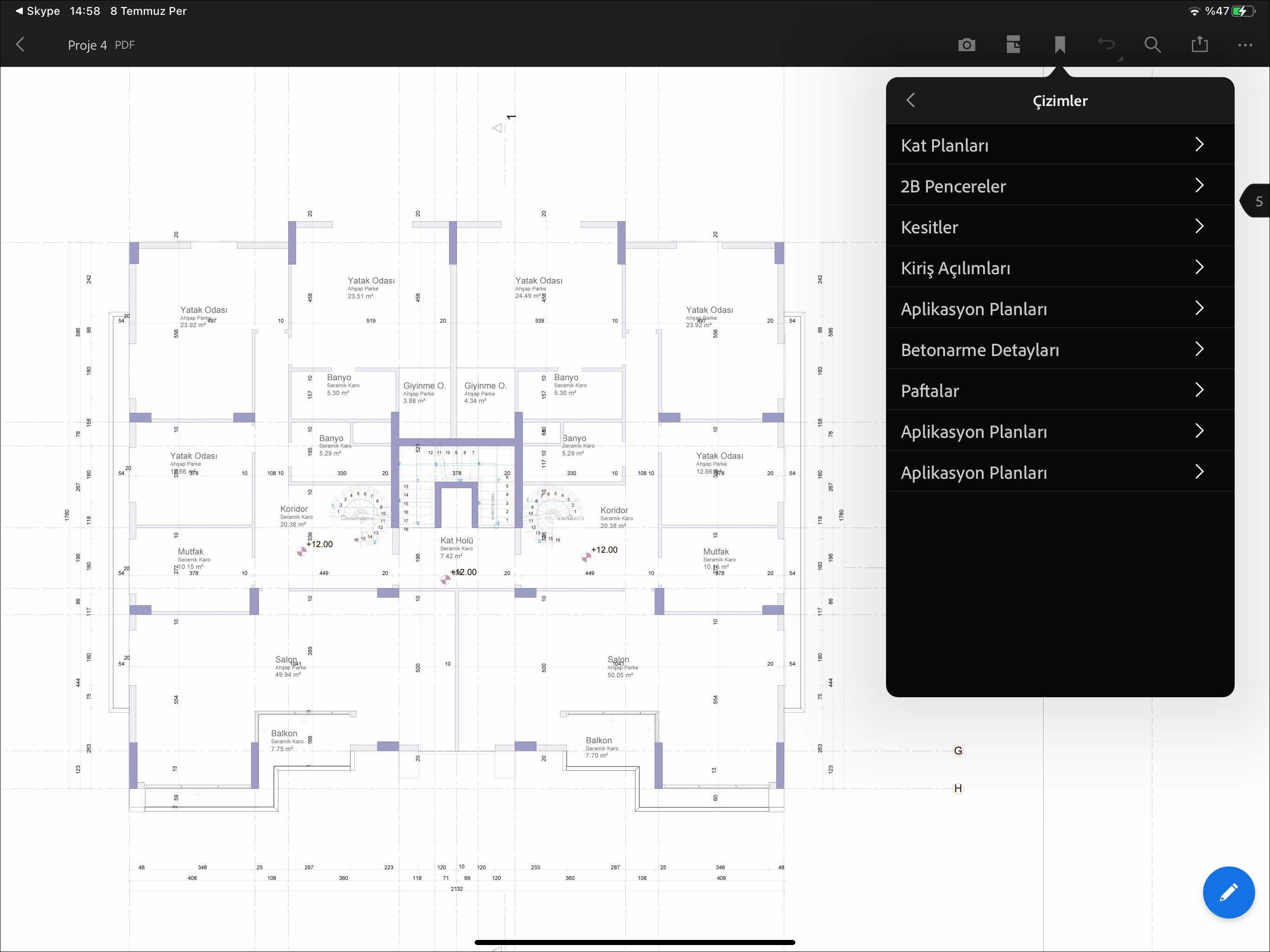

Projenin Pdf Formatında Cep Telefonu/Tablette Açılması

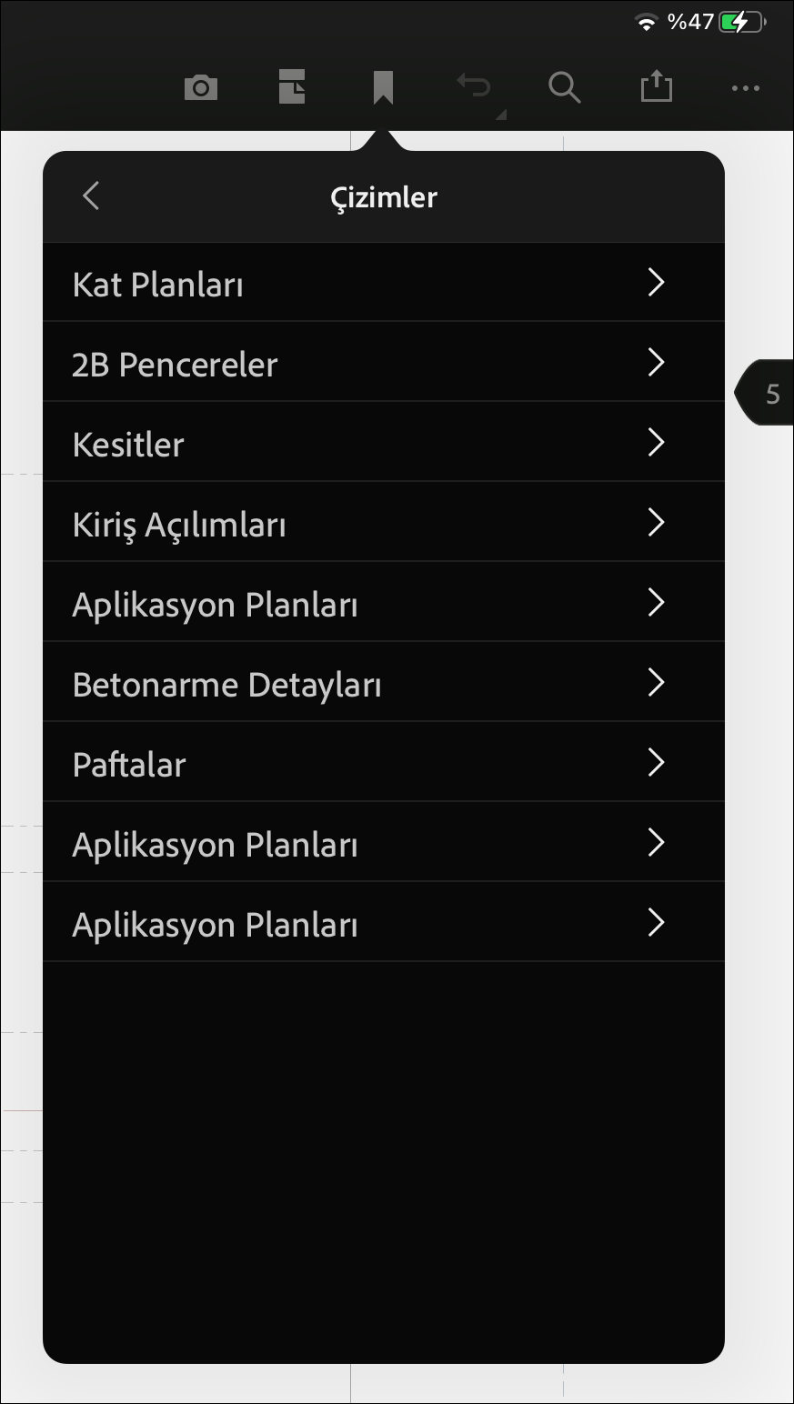

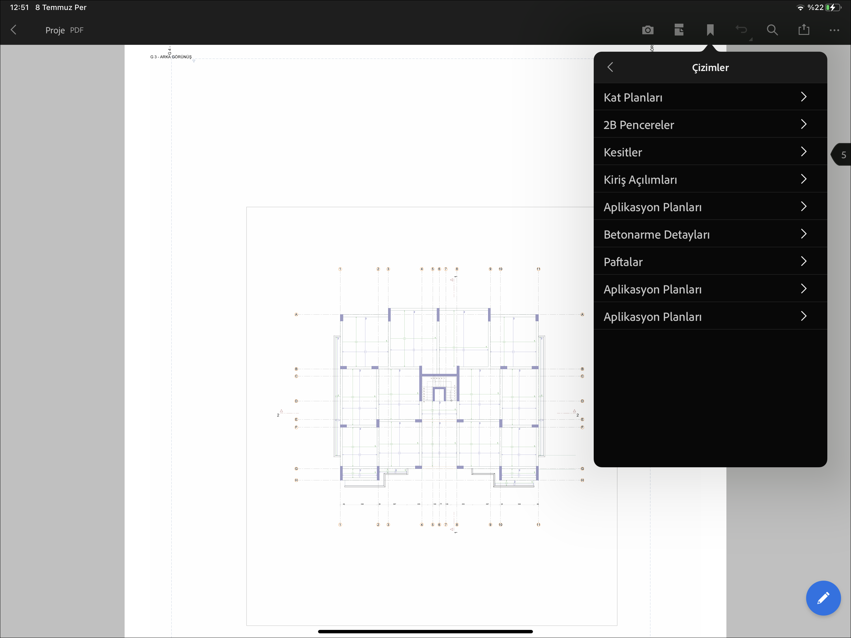

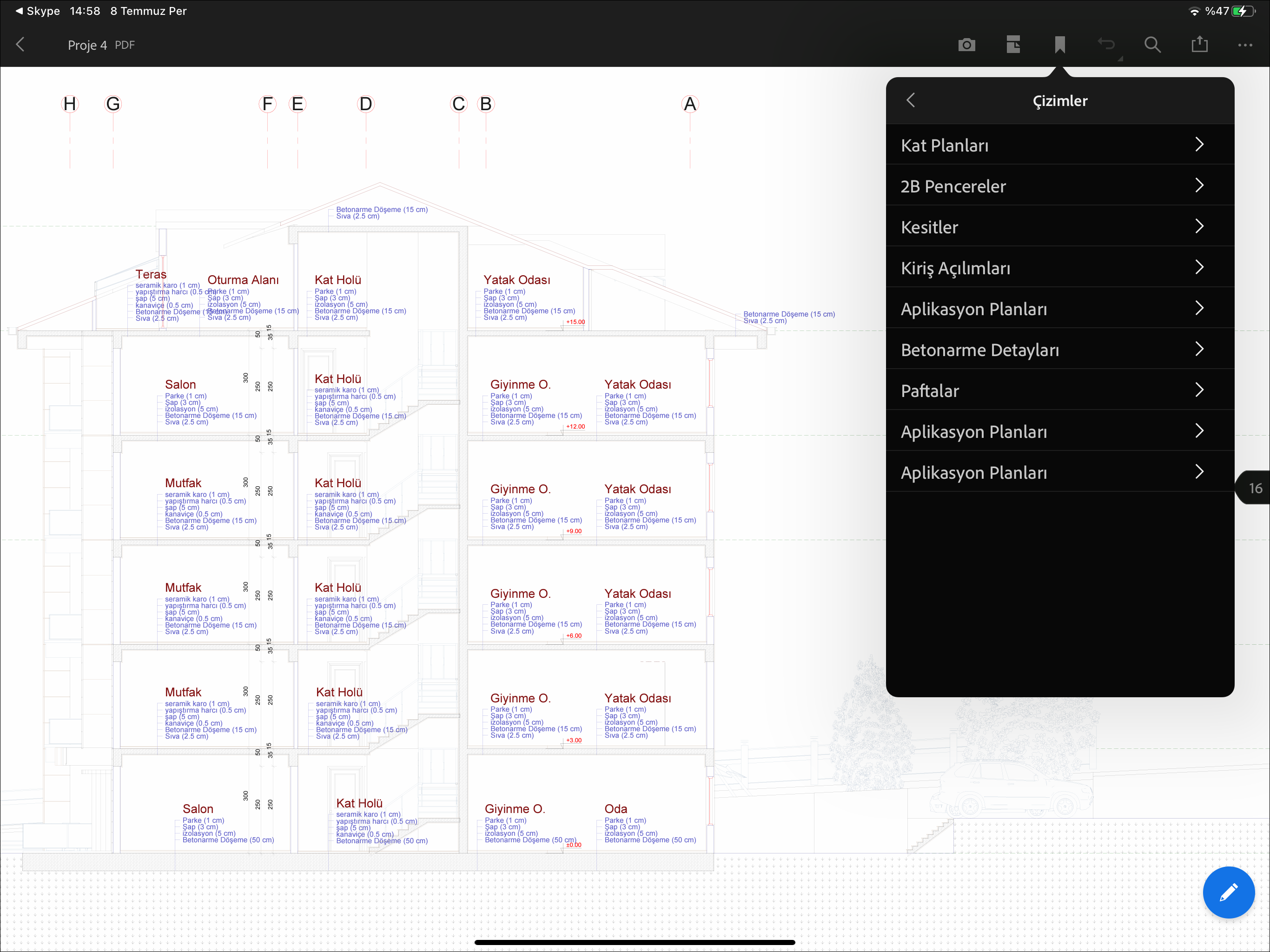

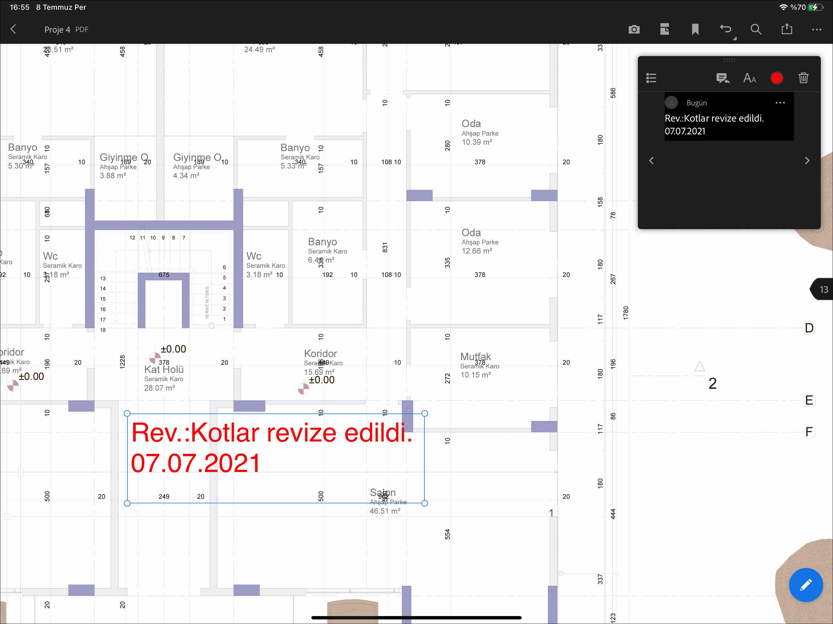

  • Yer imleri işaretine dokunarak pdf dosyasında yer alan çizimlerin listesine ulaşabilir, bu listeden istediğiniz çiziminize geçiş yapabilirsiniz.

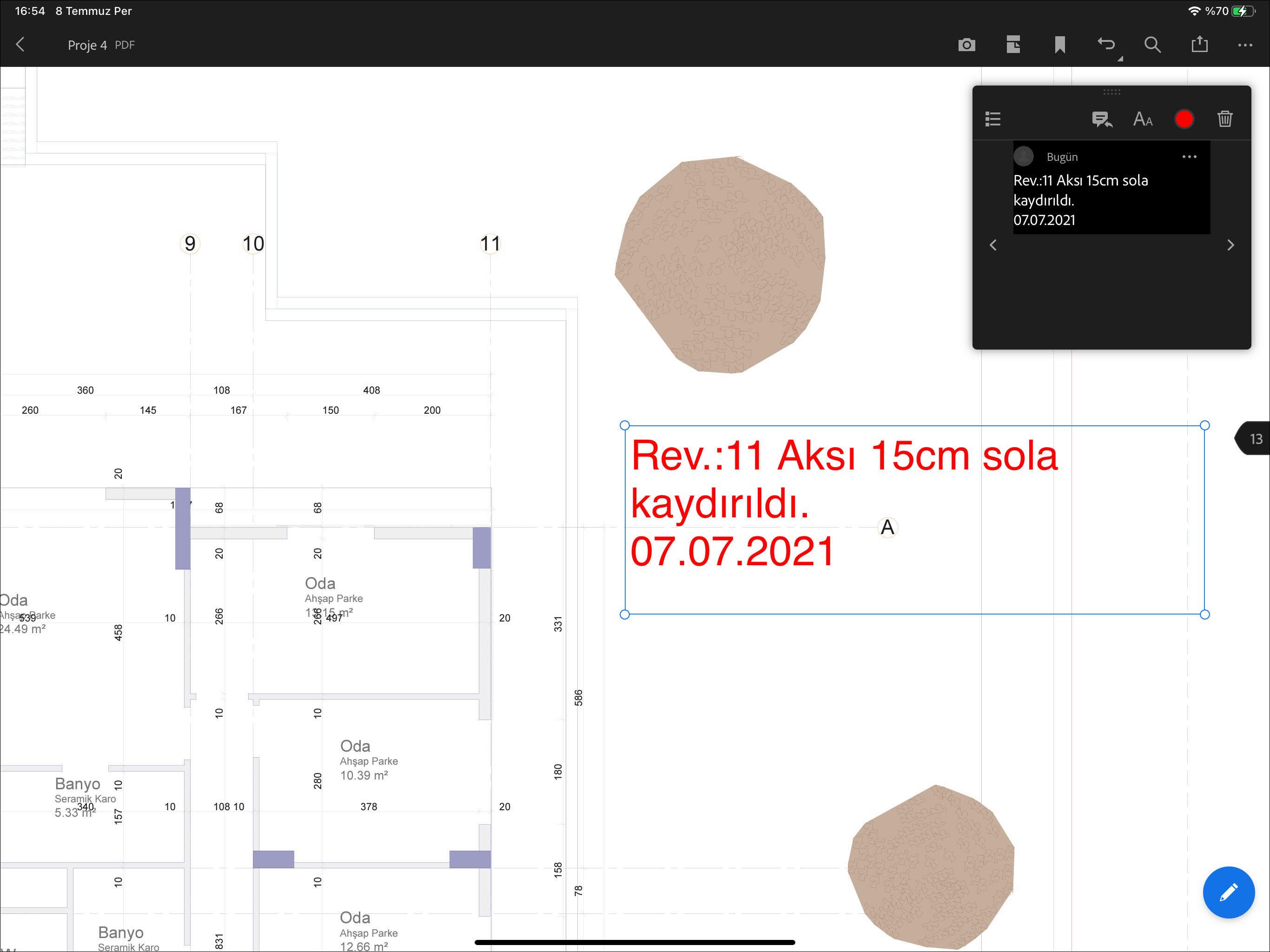

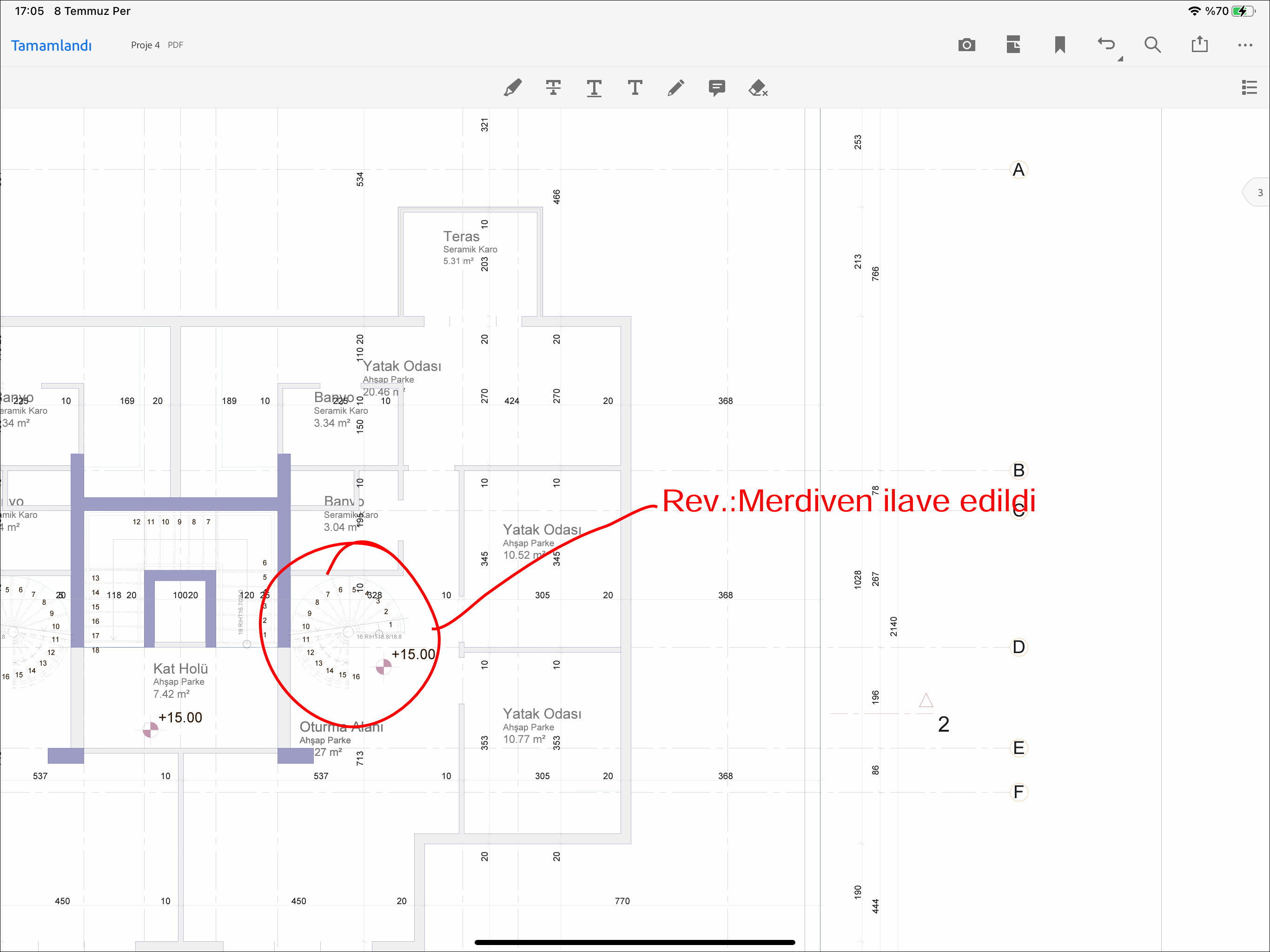

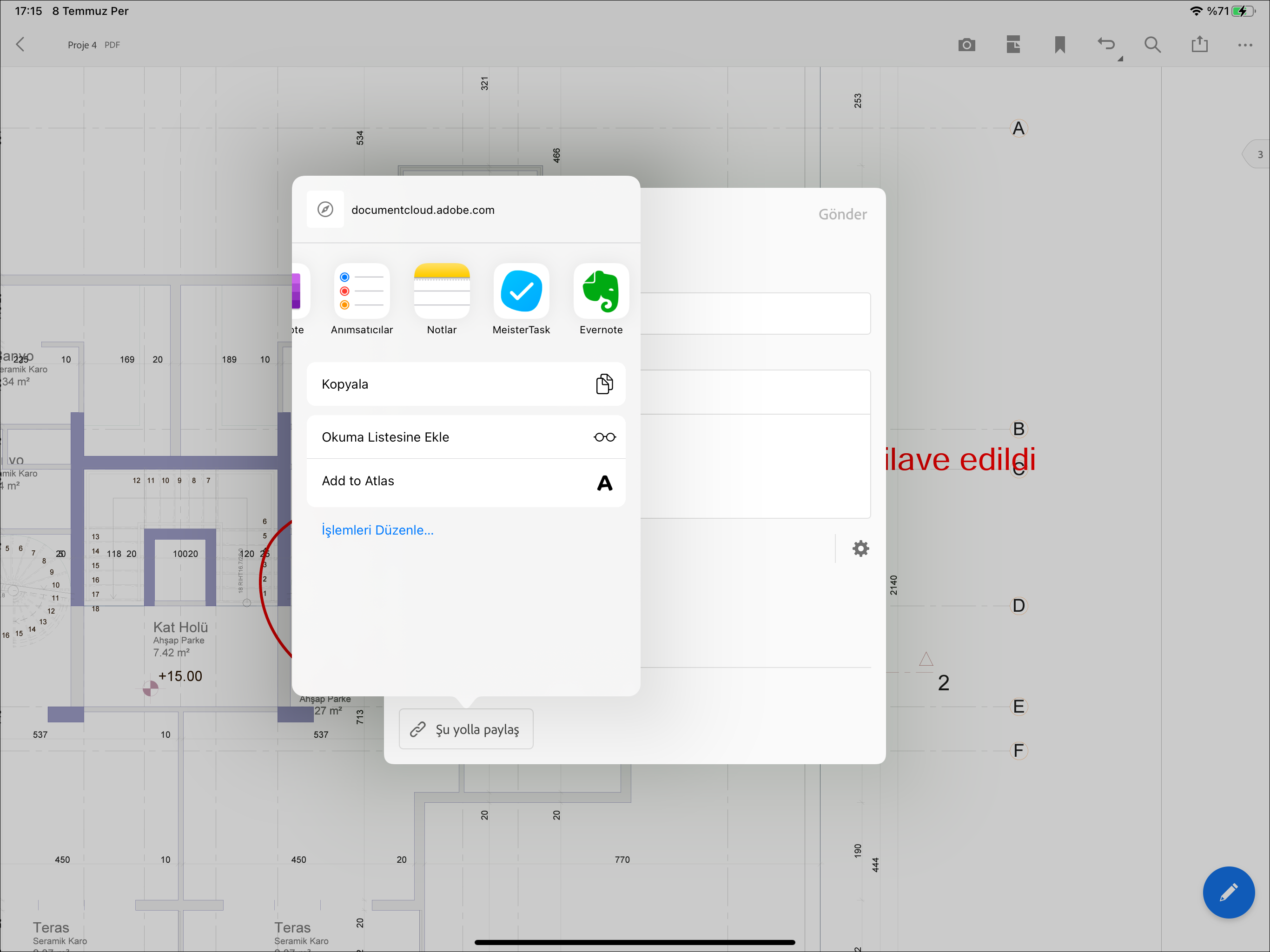

  • Kalem simgesine dokunarak dosyanız üzerinde işaretlemeler yapıp notlar alabilirsiniz.
  • İsterseniz ekranın sağ üstünde yer alan paylaş simgesine dokunarak, dosyanızı farklı uygulamalarla ya da istediğiniz kişilerle paylaşabilirsiniz.

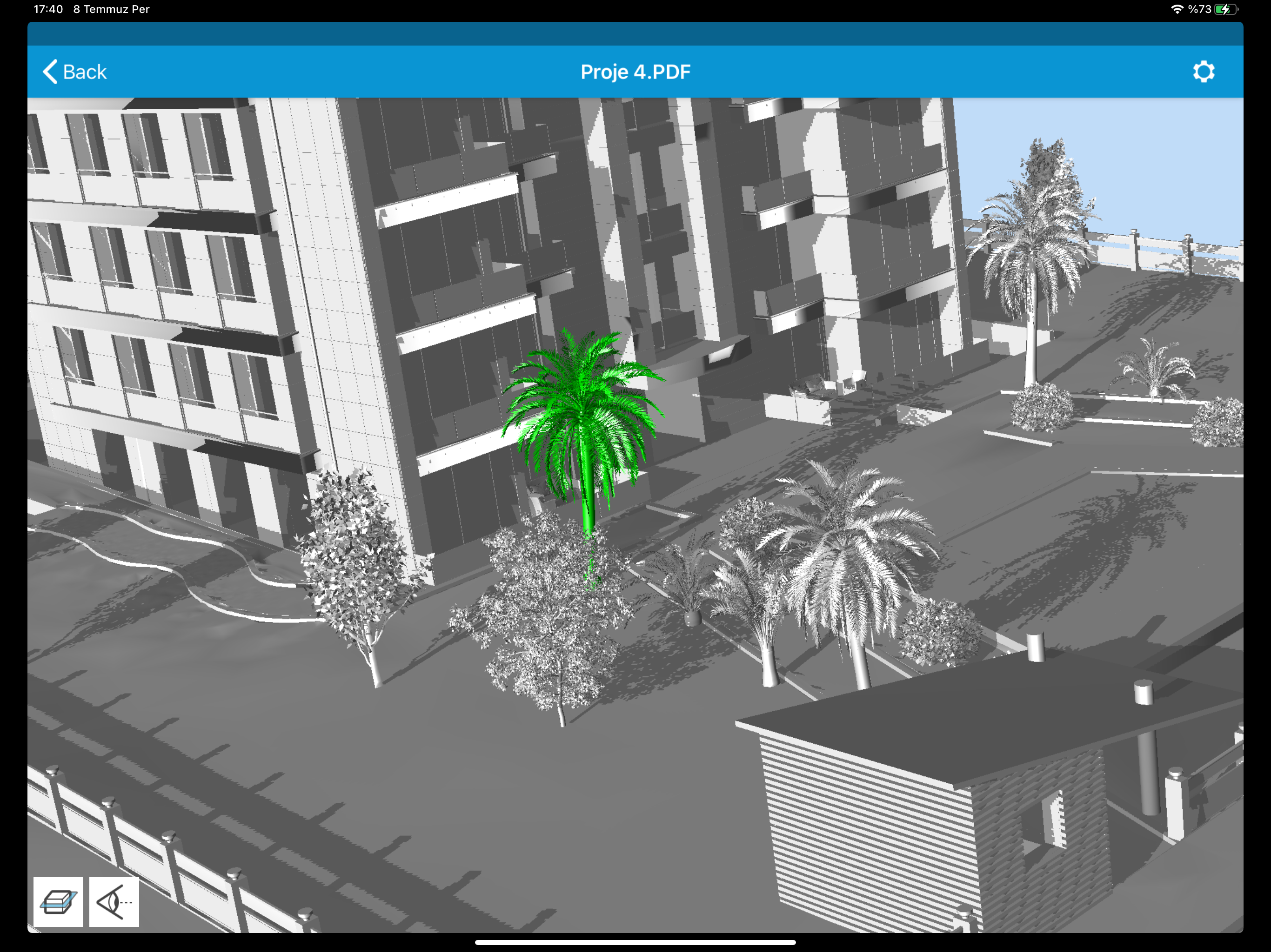

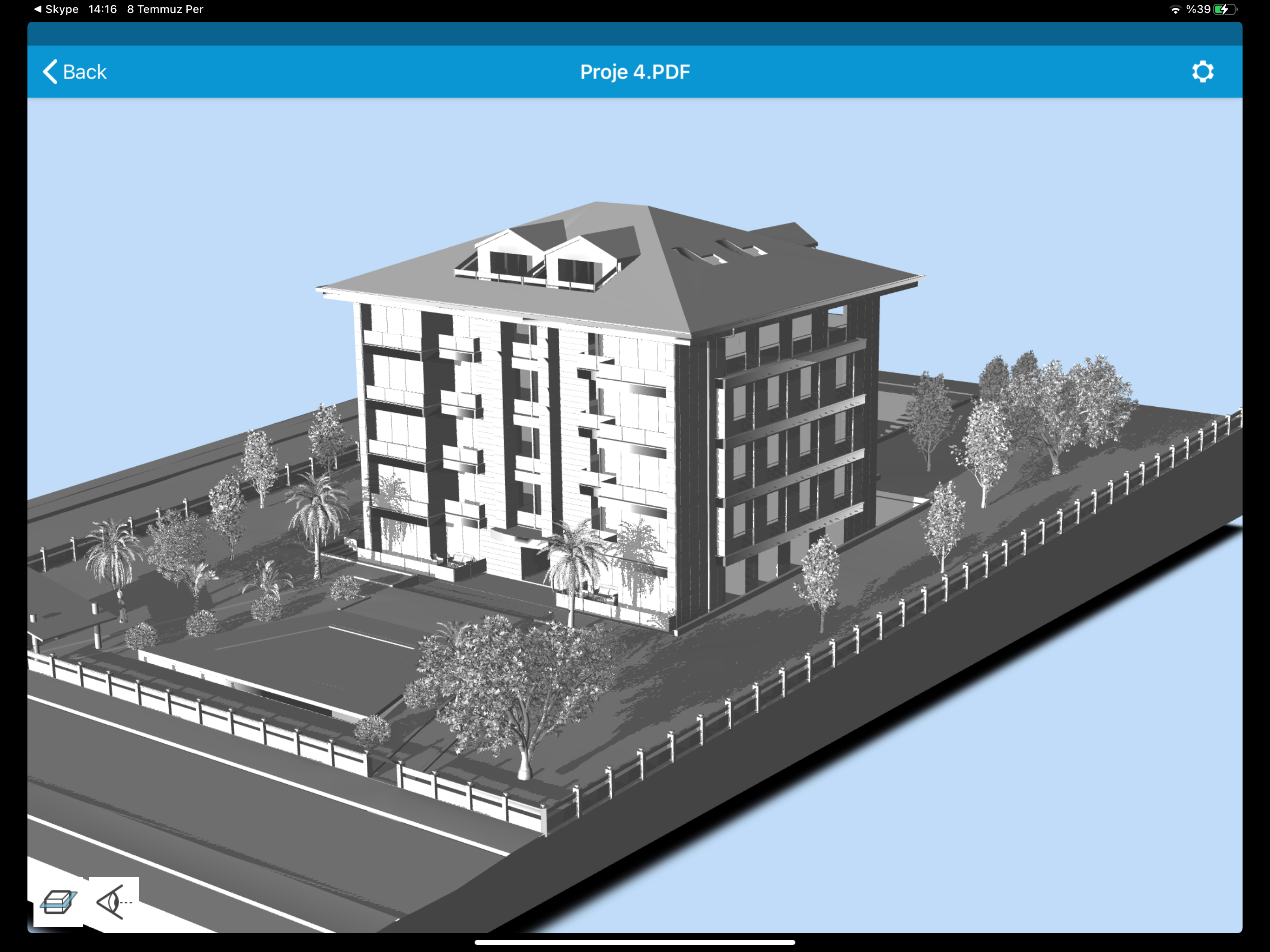

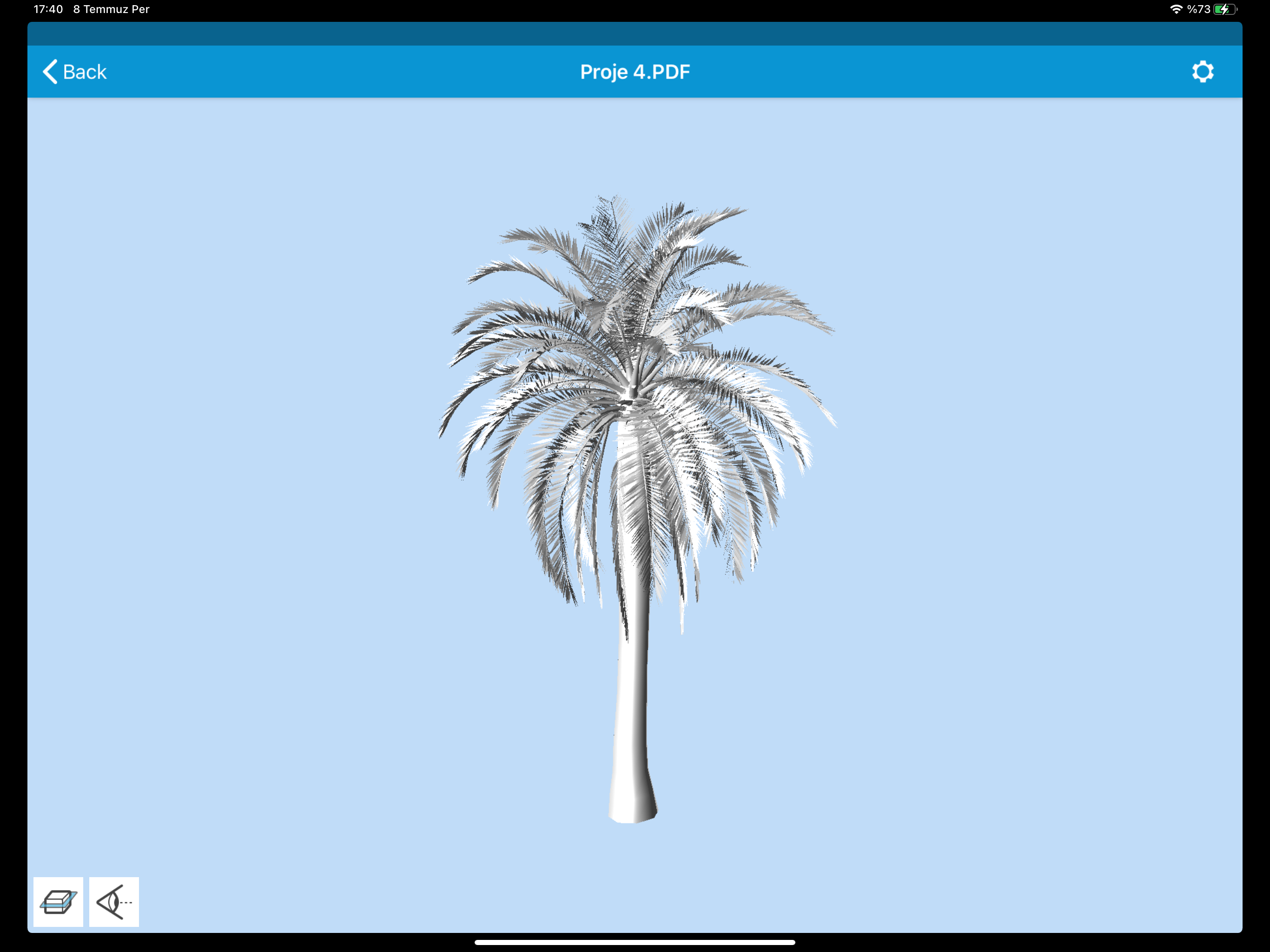

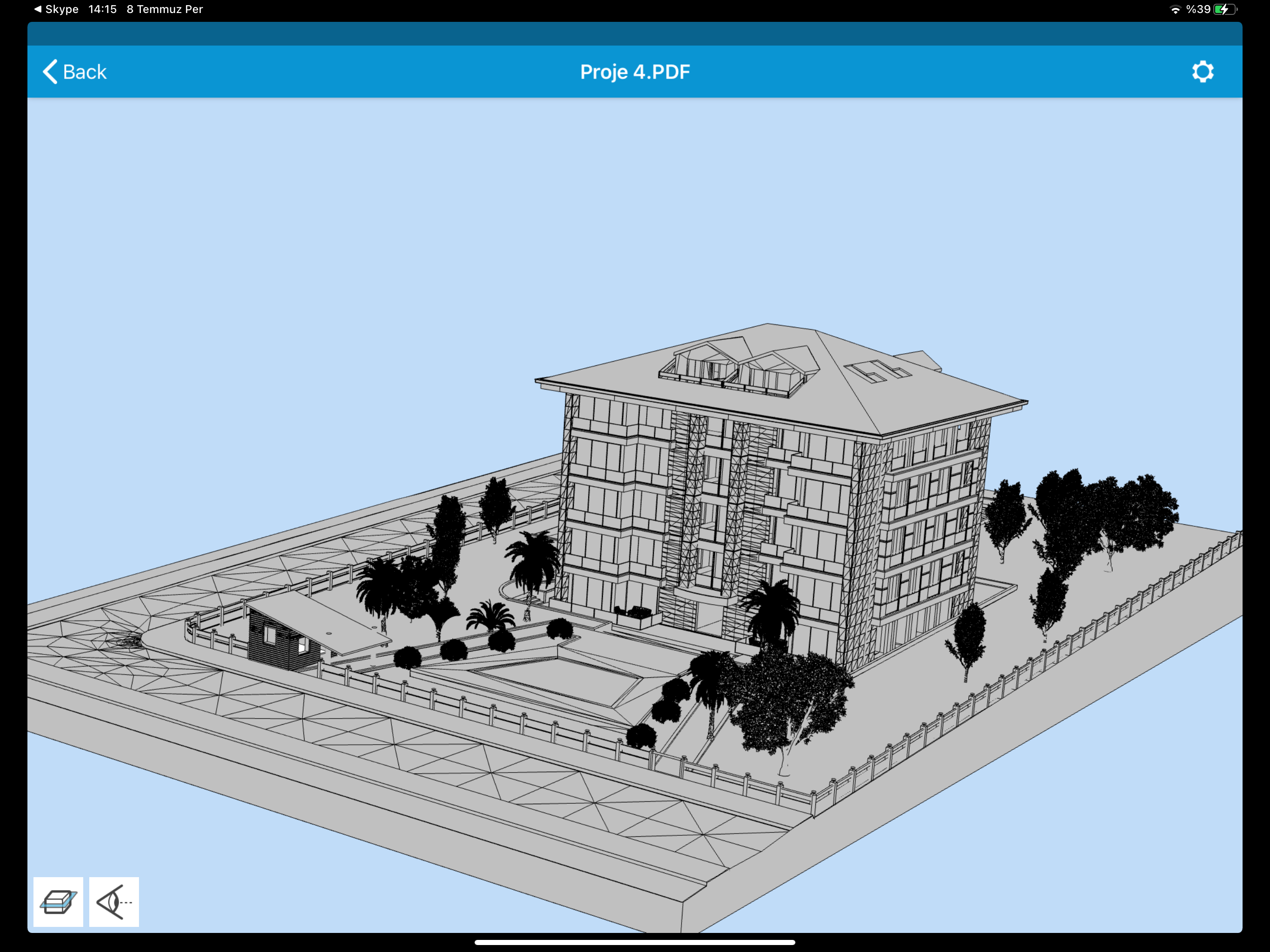

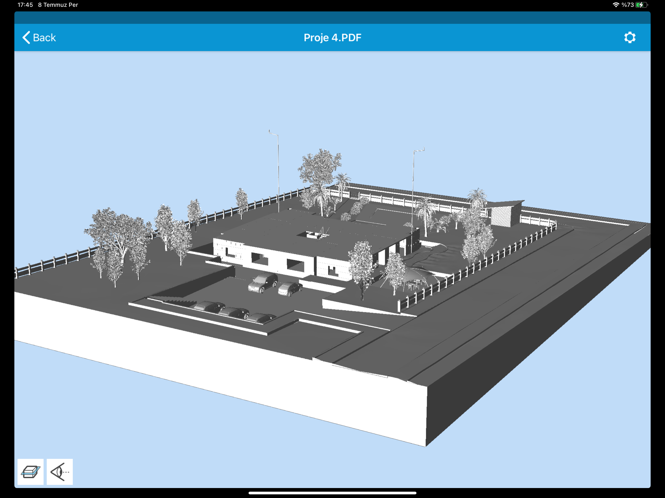

3 boyutlu modelinizi görüntüleyebilmek için  3D destekli bir viewer gerekmektedir.
https://play.google.com/store/apps/details?id=com.techsoft3d.hps.pdf.reader&hl=tr&gl=US / https://apps.apple.com/us/app/3d-pdf-reader/id569307672 gibi bir uygulamayı cep telefonunuza/tabletinize yükleyerek de 3 boyutlu modellerinizi görüntüleyebilirsiniz.
  • 3D destekli viewer programında dosyanızı açın.

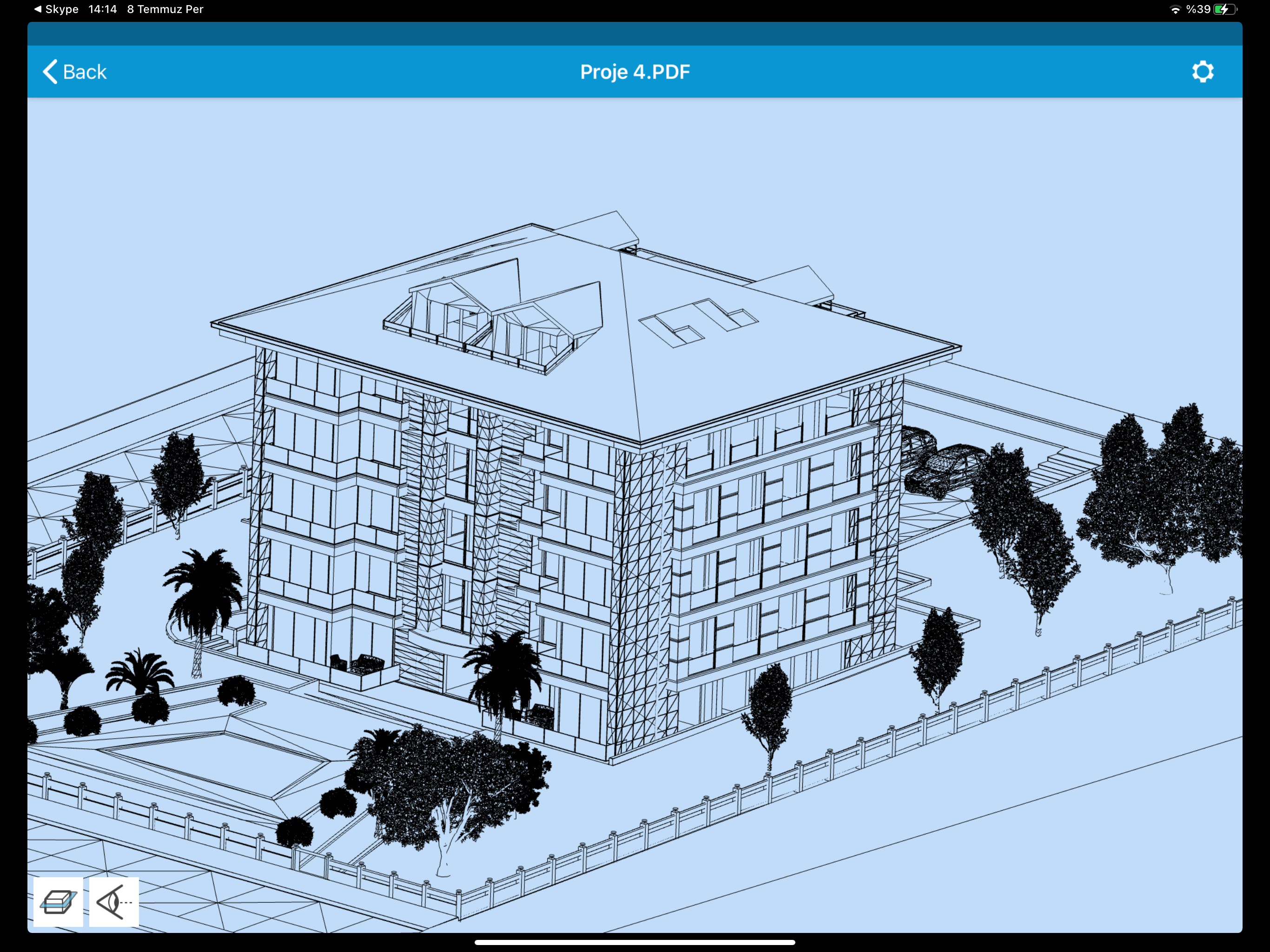

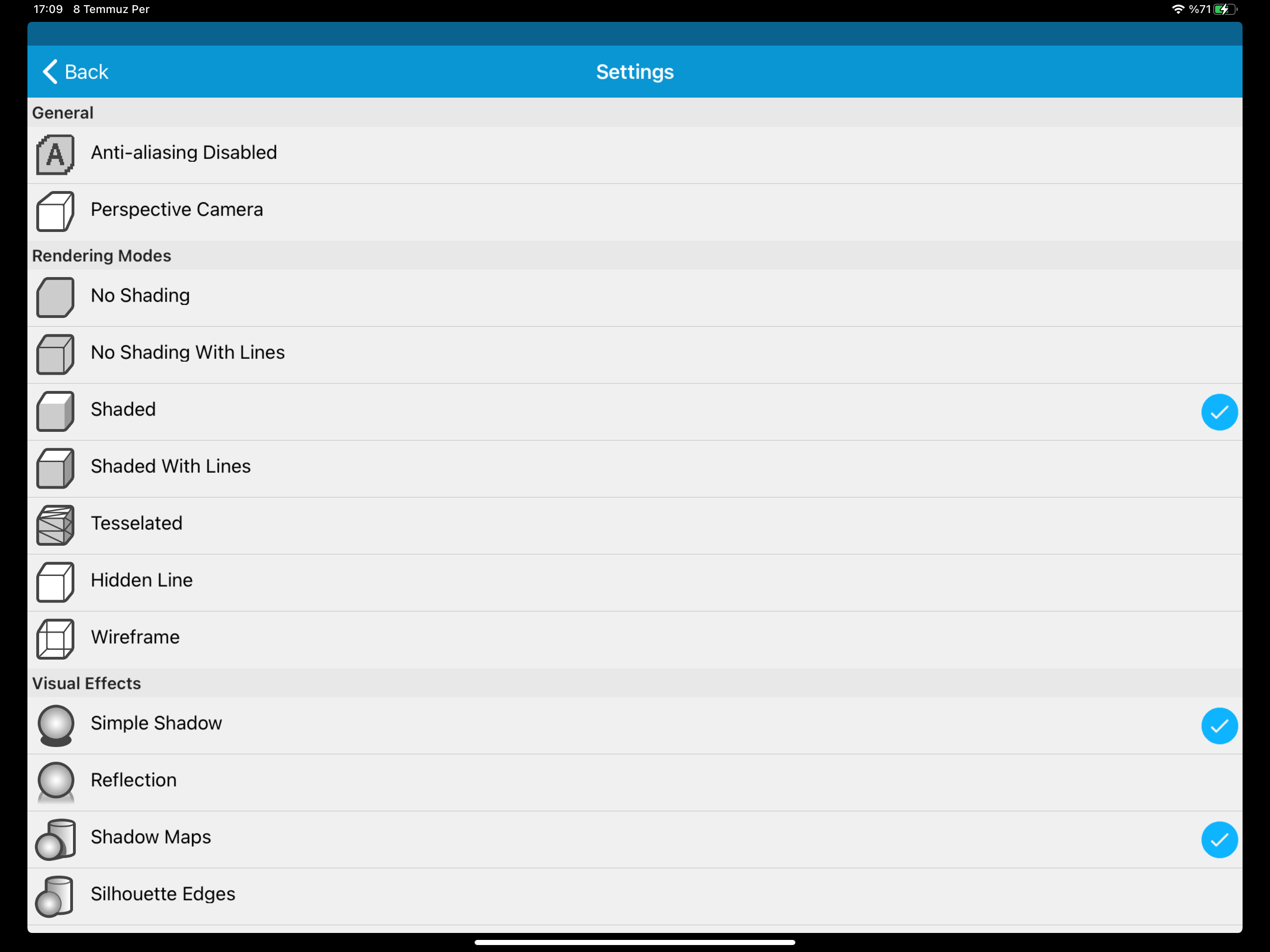

  • Sağ üst köşede ayarlar ikonuna girerek modelinizde farklı görüntüleme teknikleri kullanabilirsiniz.
  • Modelinizde ekrana dokunup parmağınızı ekran üzerinde gezdirerek gezinebilirsiniz.

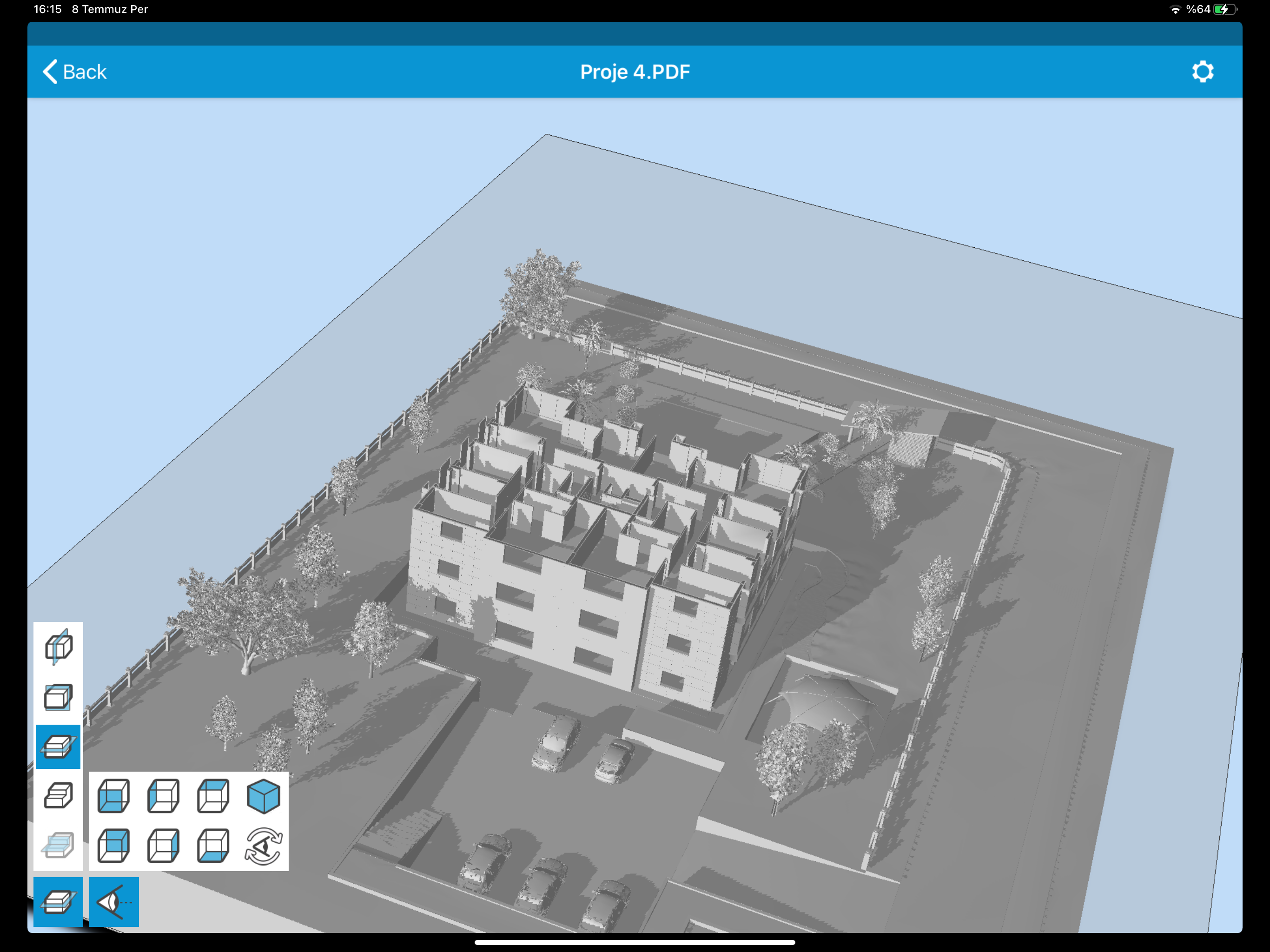

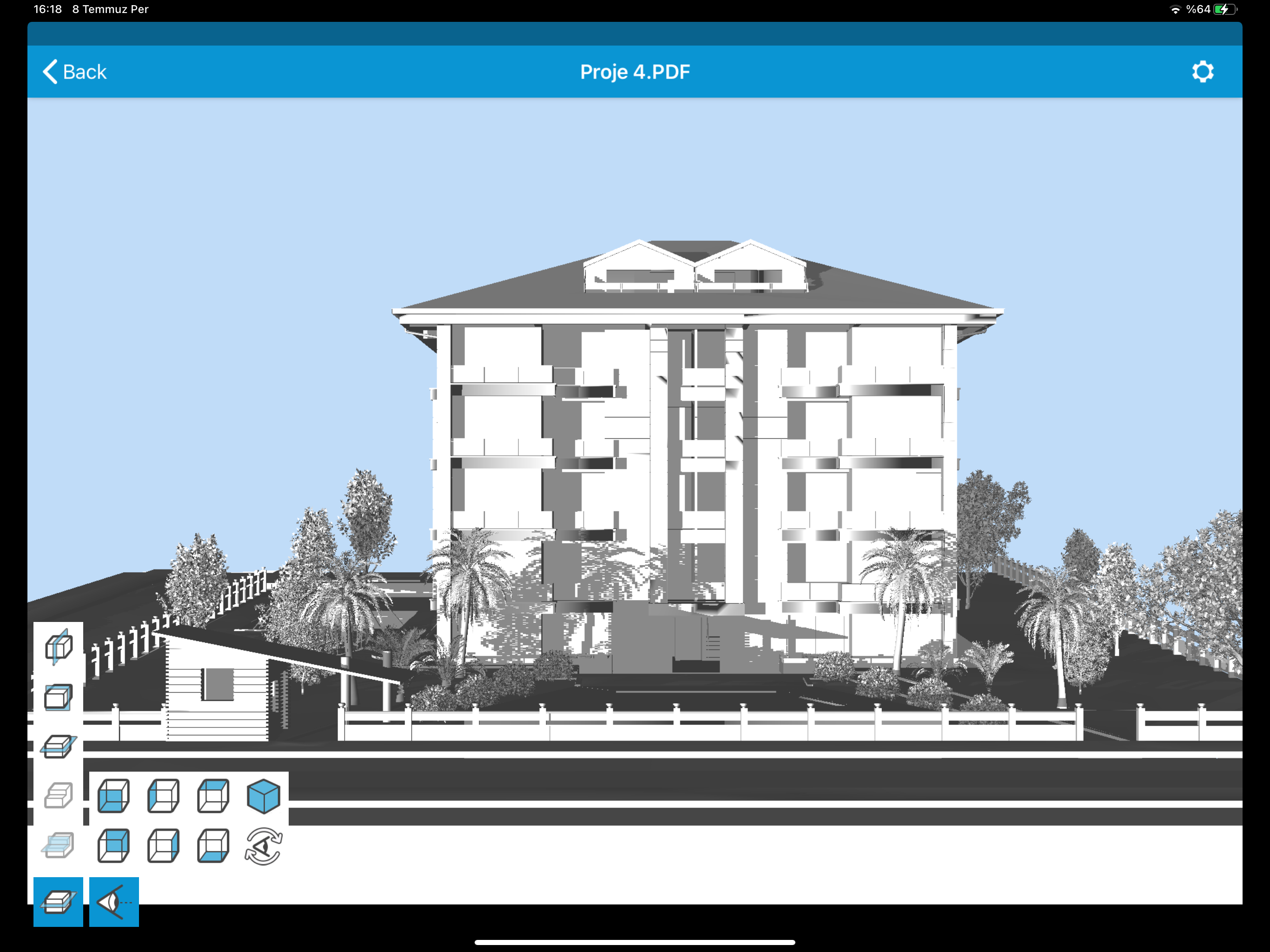

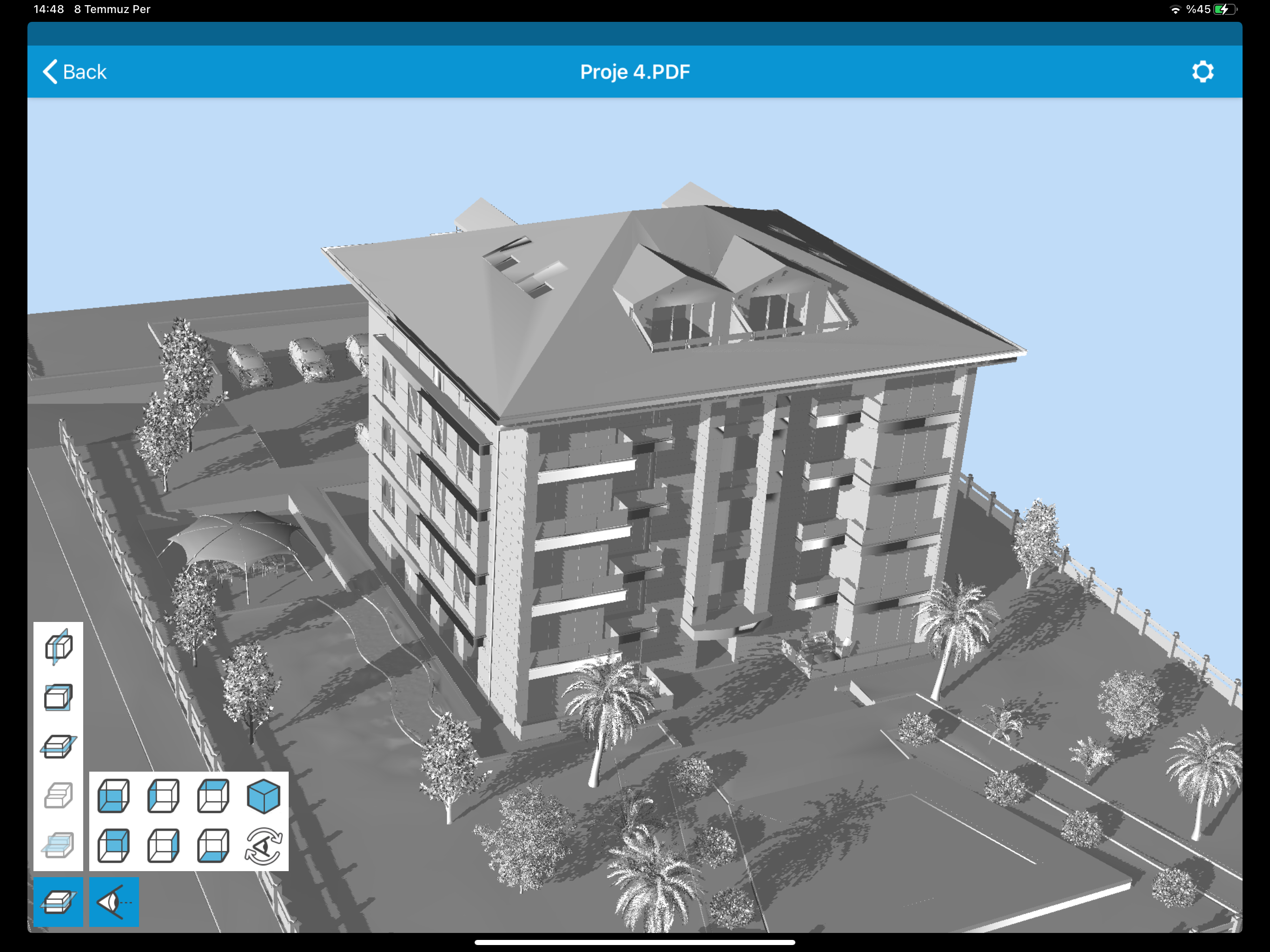

  • İsterseniz sol altta yer alan göz ikonuna dokunarak modelinize cephelerinden bakabilirsiniz.

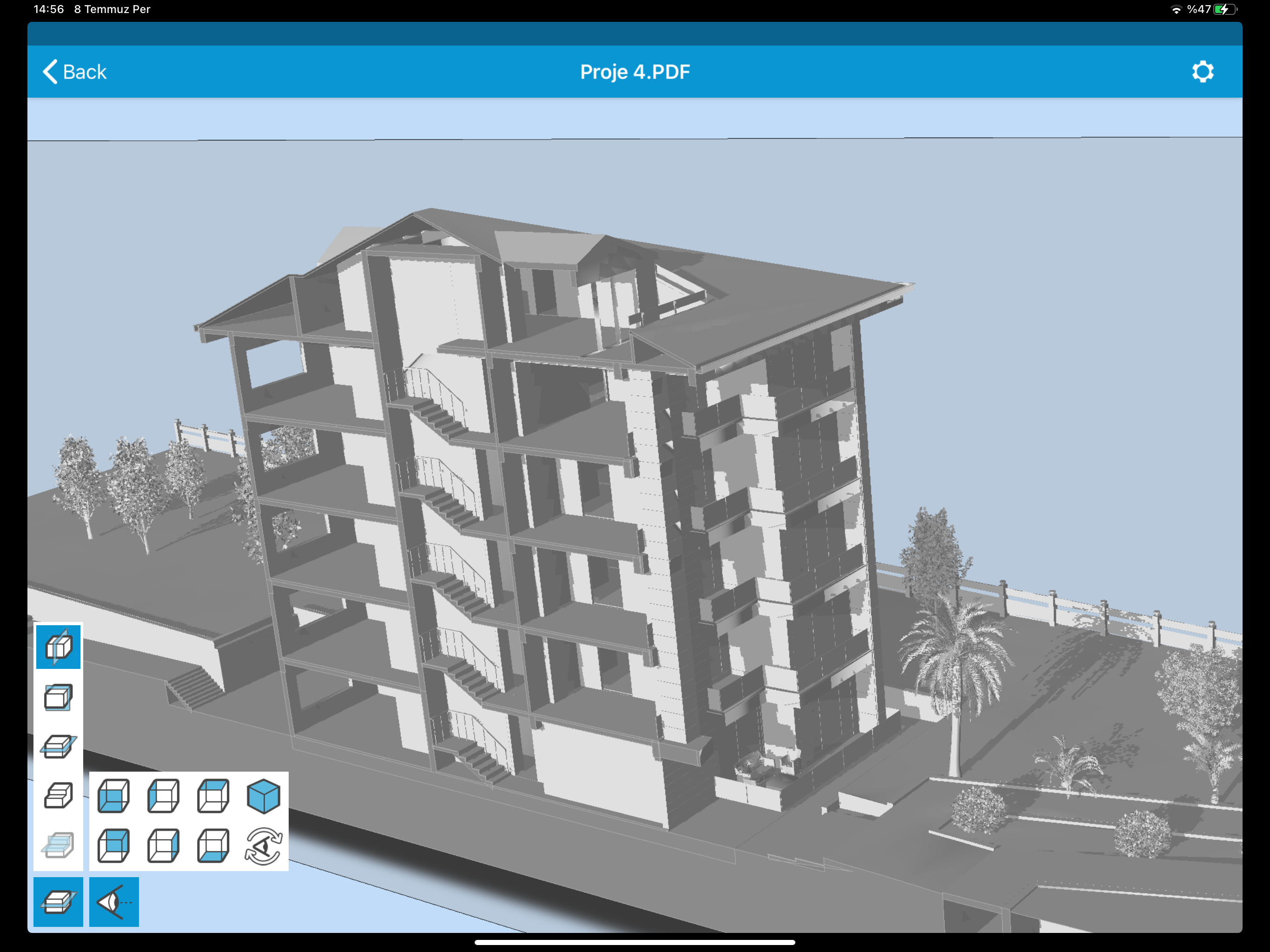

  • İsterseniz sol alt köşede yer alan ikona dokunarak projenizde yatay ya da düşey kesitler alarak gezinebilir, projenizi inceleyebilirsiniz.

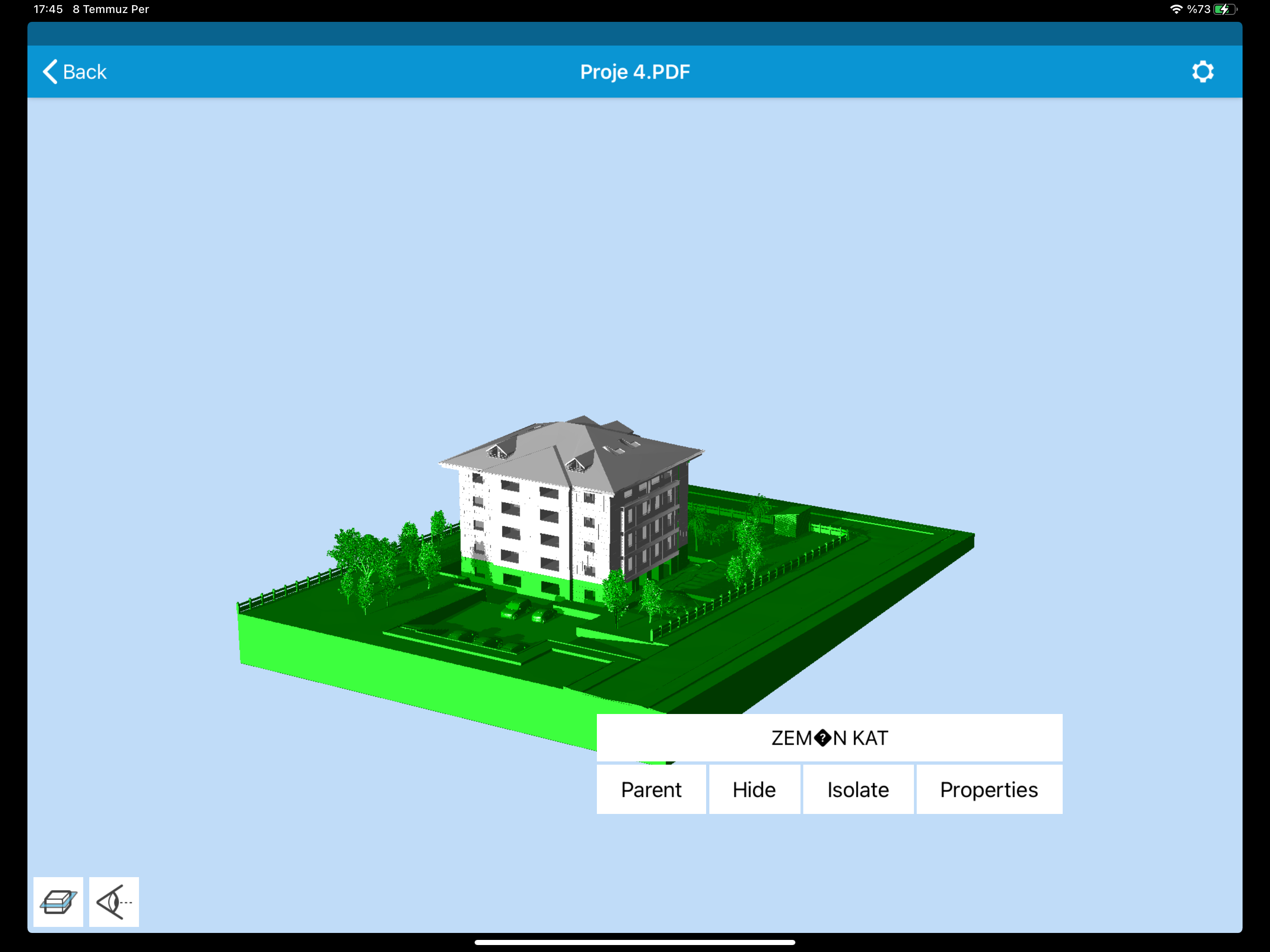

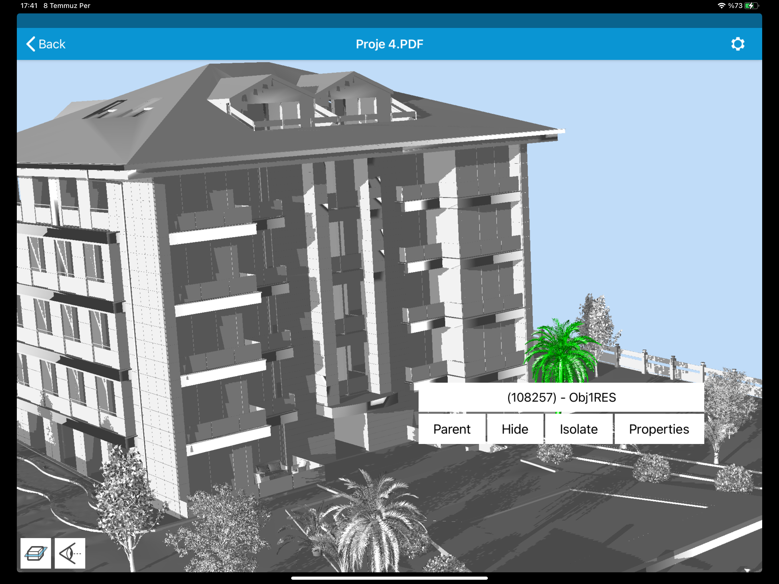

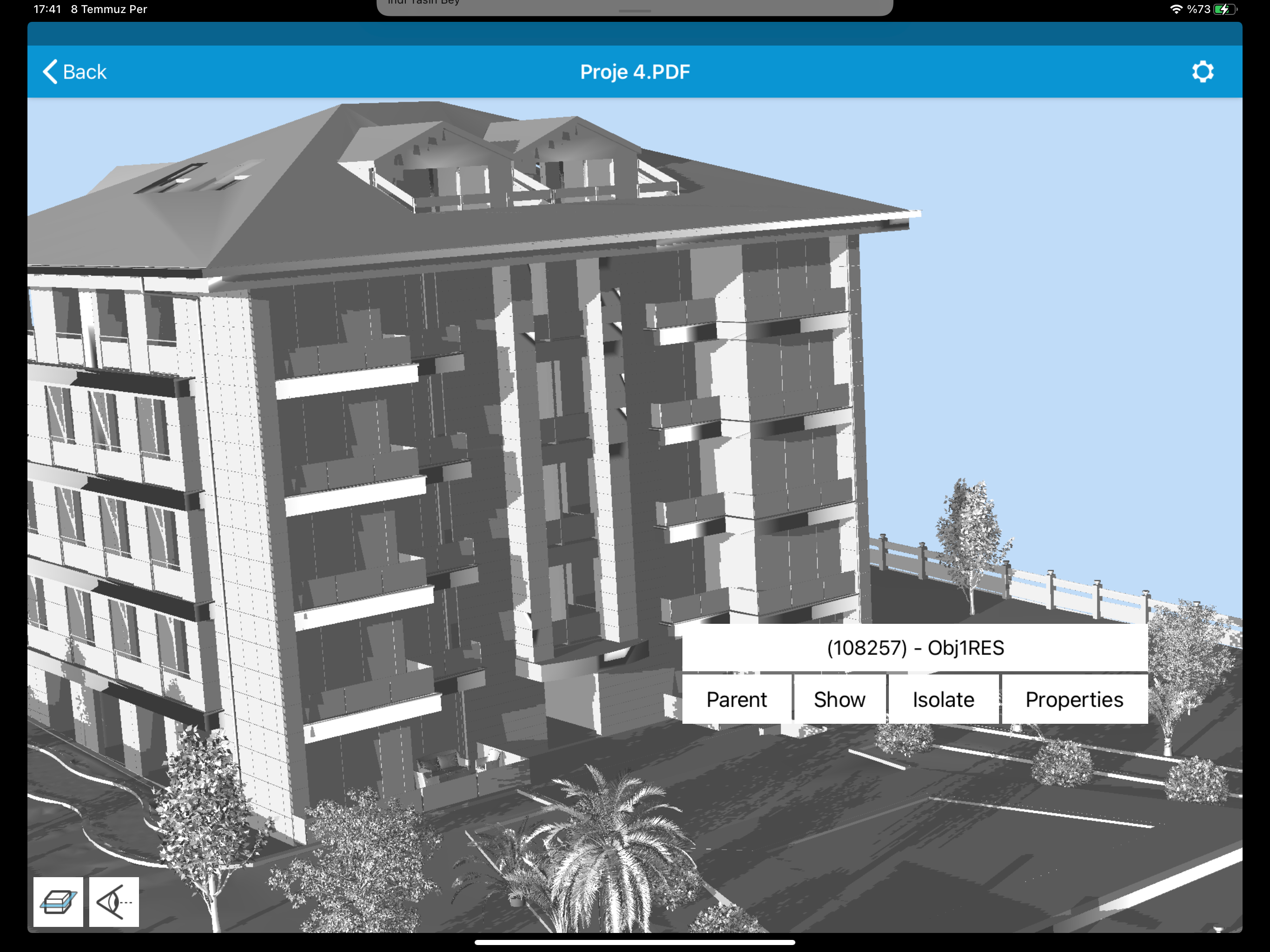

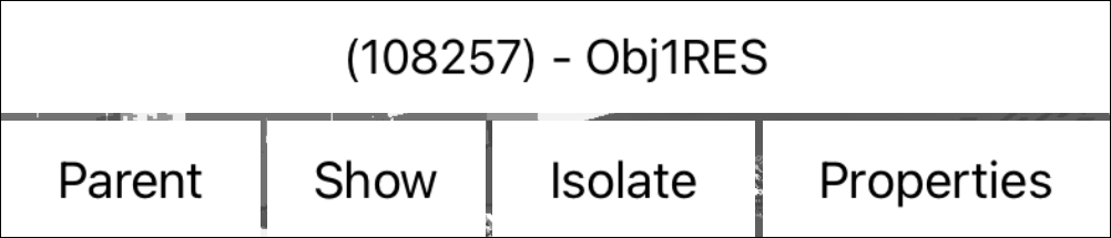

  • Dosyanızda yer alan objeyi seçip, seçtiğiniz objeyi açılan diyalogdan hide butonu ile saklayabilirsiniz.
  • Sakladığınız objeyi tekrar görünür hale getirmek için boşluğa iki kere dokunmanız yeterli olacaktır.
  • Show butonu ile tekrar gösterebilirsiniz.
  • Isolate butonu ile seçtiğiniz obje dışındaki bütün objeleri tek seferde saklayabilirsiniz.
  • Bütün objeleri tekrar görünür hale getirmek için boşluğa iki kere dokunmanız yeterli olacaktır.
  • Parent butonu ile seçtiğiniz objenin ait olduğu kattaki tüm objeleri tek seferde seçebilir, isolate ya da hide butonlarını kullanabilirsiniz.
  • Bütün objeleri tekrar görünür hale getirmek için ya da seçili objeleri bırakmak için boşluğa iki kere dokunmanız yeterli olacaktır.
