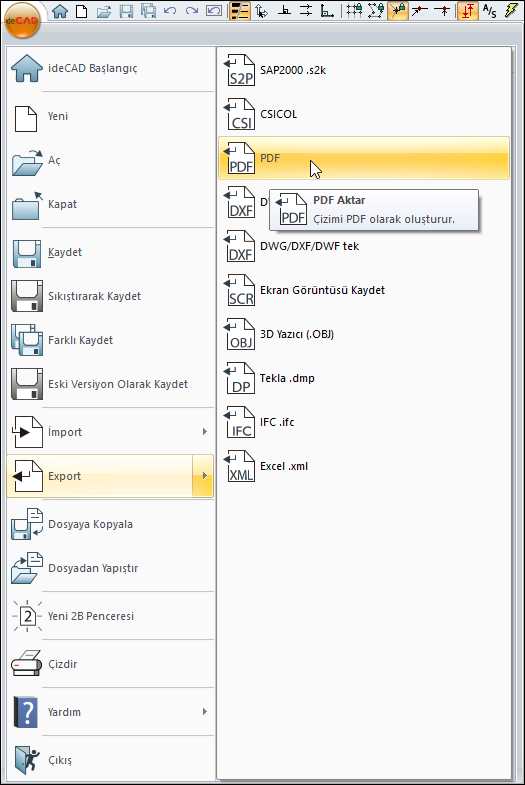

Ribbon menüde ekranın sol üst köşesinde yer alan ideCAD logusu altındaki menüden ulaşabilirsiniz.
Proje Çizimlerini, Detayları, Açılımları ve 3 Boyutlu Proje Datasını Pdf Formatında Aktarmak
  • Programın sol üst köşesindeki İdeCAD Logosu tıklandığında açılan menüden Export/Pdf komutu tıklanır.

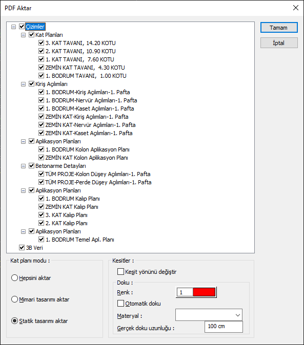

  • PDF aktar diyalogu açılacaktır.
  • Diyalogda bir dosya adı verilir.
  • PDF aktarma ile ilgili seçeneklerin olduğu diyalog açılacaktır.
  • Seçenekler düzenlendikten sonra Tamam butonu tıklanır.
Pdf Aktar Diyaloğu
Seçenekler

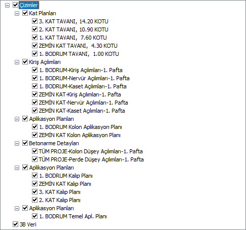

Çizimler
PDF olarak aktarmak istenilen çizimler seçilir.
Hepsini aktar
Statik ve mimari modunda bulunan elemanlara bakmaksızın tüm projeyi PDF olarak aktarır.
Mimari tasarımı aktar
Sadece mimari modunda bulunan elemanları aktarır.
Statik tasarımı aktar
Sadece statik modunda bulunan elemanları aktarır.
Kesit yönünü değiştir
Projede kesit hattı tanımlanmışsa, kesitin geçtiği konumdan elemanlar kesilerek kalan kısım 3 boyutlu veri şeklinde pdf olarak ayrıca aktarılır. Bu seçenek ile kesilen kısmın bakış yönü ters yöne çevrilerek değiştirilir. Örneğin aşağıdan yukarıya bakılarak hazırlanan görüntü, yukarıdan aşağıya bakılacak şekilde değiştirilir.
Renk
Altta bulunan Materyal kutucuğunda herhangi bir doku seçilmediyse, kesitte kesilen kısımlar renk kutucuğunda seçilen renk ile boyanır.
Materyal
Kesitte kesilen kısımlar materyal kutucuğunda seçilen doku ile kaplanır
Gerçek doku uzunluğu
Doku uzunluğu girilir. Örneğin; 1 metre girilirse seçilen materyal dokusu genişliği 1 metre olarak alınır ve seçilen obje üzerine kaplanır. Dokunun kare şeklinde olduğu düşünülürse obje yüzeyleri 1x1 ebadında dokular yan yana dizilerek kaplanır.
