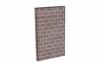

Duvar 3 boyutlu görüntüsü

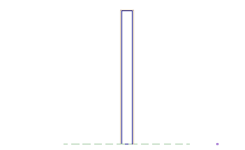

Duvar kesiti

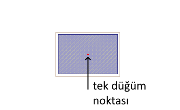

Objelerde düğüm noktası mantığı vardır. Düğüm noktaları objelerin geometrik bilgilerinin saklandığı koordinatlardır. Objeler düğüm noktalarına bağımlıdır. Bütün objelerde, objelerin türüne göre bir ya da daha fazla düğüm noktası vardır.
Aşağıda bir ve daha fazla düğüm noktasına sahip objelere örnekler verilmiştir.

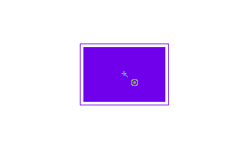

Kolon - tek düğüm noktası

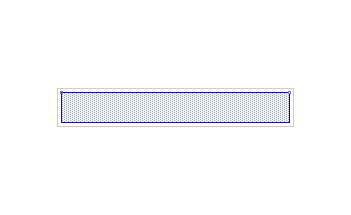

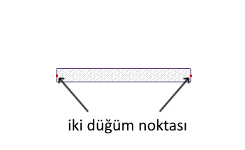

Kiriş - iki düğüm noktası

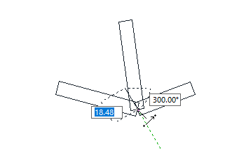

Düğüm Noktası Taşıma

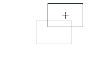

Tek düğüm noktalı objelerde (örneğin kolon), objenin tamamı bu düğüm noktasına bağlı olduğu için, düğüm noktası taşındığı zaman obje de taşınır. İki ve daha fazla düğüm noktası bulunan objelerde (kiriş, duvar, çizgi , yay, çatı yüzeyi vs.), tek düğüm noktası taşındığı zaman, objelerin şekli değişir. Bu tip objelerin tümünü taşımak için, tüm düğüm noktalarının birlikte  taşınması gerekir.
Aşağıda düğüm noktası taşıma işlemine örnekler verilmiştir.
Kolon düğüm noktası taşıma
1. adım düğüm noktasını seçme
2. adım düğüm noktasını taşıma

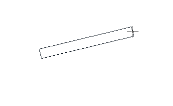

Kiriş düğüm noktası taşıma

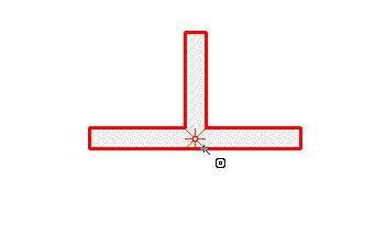

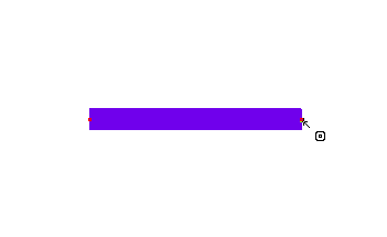

İki ya da daha fazla düğüm noktası üst üste çakıştırıldığında tek düğüm noktası halini alır. Bunun sonucu olarak bu düğüm noktalarına bağlı objeler de birbirlerine bağımlı hale gelirler. Düğüm noktası taşındığında buna bağlı objeler de taşınır ya da yer değiştirirler.
Düğüm noktası seçme
Düğüm noktası taşıma

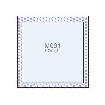

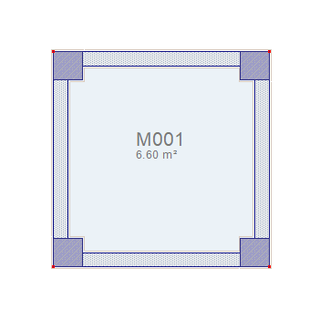

Mahal objesi ve alan hesabı:
  • Duvarlarla kare şeklinde bir poligon oluşturun. Duvarların uzunlukları 3 m, kalınlıkları 20 cm olsun.
  • Kapalı alana mahal oluşturun. Kapalı alan m² cinsinden hesaplanıp mahal içine yazılacaktır.
  • Duvar köşelerine 40x40 cm boyutlarında köşeye yanaşık kolonlar yerleştirin. Kolonlar mahal içine doğru diş yapsın.
  • Kolonları yerleştirdikten sonra mahalin m² si de değişecektir.
Kolon koymadan önce mahal alanı
Kolon koyduktan sonra mahal alanı

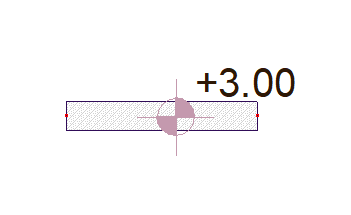

Kot ölçülendirme ile kot verme:
  • Bir kiriş çizin ve kot ölçülendirme ikonunu tıklayın.
  • Fare imlecini kirişin birinin üzerine getirin ve farenin sol tuşunu tıklayın.
  • Kirişin üzerine kiriş kotu yazılacaktır.
  • Aynı kirişi farenin sol tuşu ile tıklayıp seçin ve özelliklerine girin.
  • Kiriş ayarları diyaloğundan kiriş kot değerini -50 (cm) olarak değiştirin.
  • Tamam butonunu tıklayıp diyaloğu kapattığınızda kot değeri değişecektir.
Kiriş kotu 0
Kiriş kotu -50 (cm)

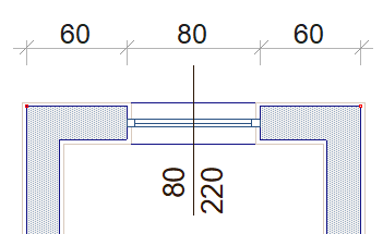

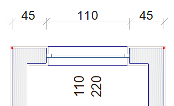

Dış ölçülendirme:
  • Dış Ölçülendirme ikonunu tıklayın.
  • Duvarınızı farenin sol tuşu ile tıklayıp seçim işlemini bitirmek için sağ tuşu tıklayın.
  • Sol tuş ile duvarın dış tarafında herhangi bir noktayı tıklayın. Dış ölçülendirme oluşacaktır.
  • Duvarda tanımlı pencerenizin ayarlarına girin.
  • Pencere genişliğini değiştirin, tamam diyerek diyaloğu kapatın.
  • Dış ölçünüz değişecektir.
Pencere genişliği 110 cm
Pencere genişliği 80 cm

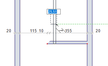

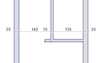

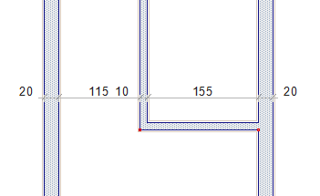

İç ölçülendirme:
  • İç Ölçülendirme ikonunu tıklayın.
  • Duvarlarınızı kesecek şekilde iç ölçülendirmenizin geçmesini istediğiniz hattı çizin.
  • Hat çizimini tamamladığınız da iç ölçülendirmeniz oluşacaktır.
  • Duvarınızı 25 cm sağa taşıyın.
  • Taşıma işlemini tamamladığınız da iç ölçülendirmeniz değişecektir.
İç ölçü ilk hali
Duvarın taşınması
İç ölçü son hali
