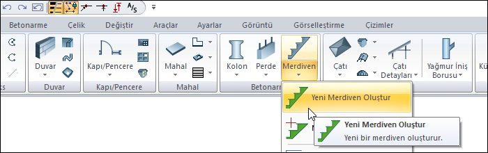

Yeni Merdiven Oluştur Komutunun Yeri
Mimari Programda
Ribbon menü Giriş sekmesi Betonarme başlığı altından ulaşabilirsiniz.

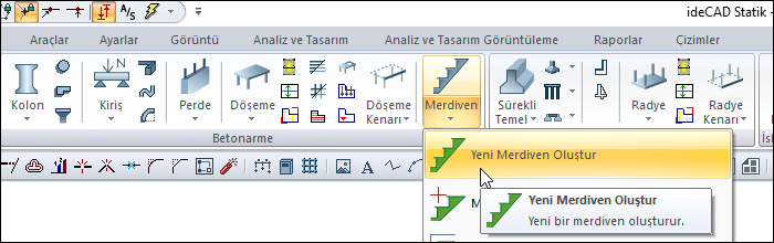

Statik Programda
Ribbon menü Betonarme sekmesi Betonarme başlığı altından ulaşabilirsiniz.

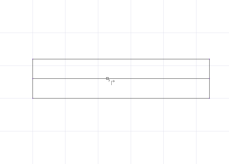

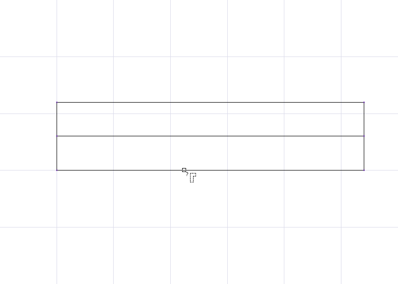

  • Merdiven dış konturunu tıklayın. Sonra çizdiğiniz çıkış hattına tıklayın.

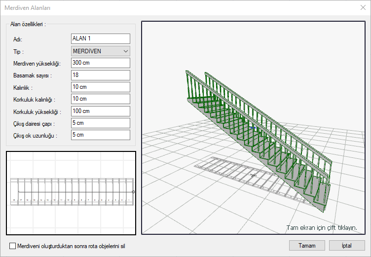

  • Merdiven alanları diyaloğu açılacaktır. Diyalogda merdiven kolu ile ilgili geometrik parametreleri düzenleyin. Bu kısım merdivenin kolu olacağı için “Tip”, merdiven olarak seçili kalacaktır.

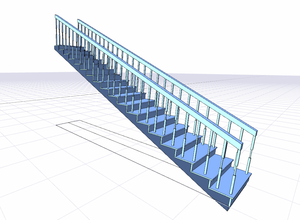

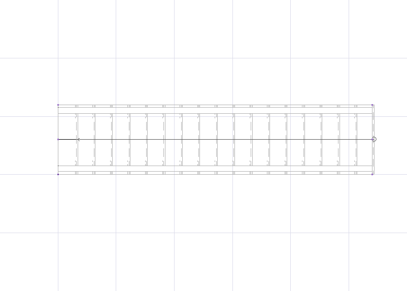

  • Merdiven oluşacaktır.

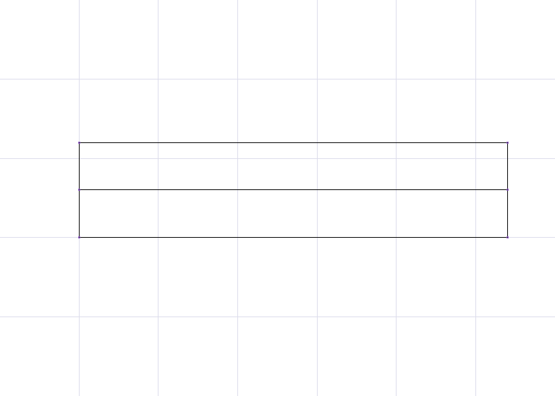

Oluşturulacak merdiven dış konturu ve çıkış hattı çizimi
Merdiven dış konturunun seçilmesi
Merdiven çıkış hattının seçilmesi
Merdiven ayarlarının yapılması - Merdiven yüksekliği olarak 300, basamak sayısı olarak 18 girilmesi
Merdivenin oluşması
