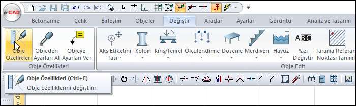

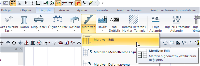

Merdiven Edit Komutunun Yeri
Ribbon menü Değiştir sekmesi Merdiven başlığı altından ulaşabilirsiniz.
Ayrıca düzenleme yapılacak merdiveni seçip Değiştir sekmesi Obje Özellikleri ikonunu tıklayarak da Merdiven Edit diyaloğuna ulaşabilirsiniz.

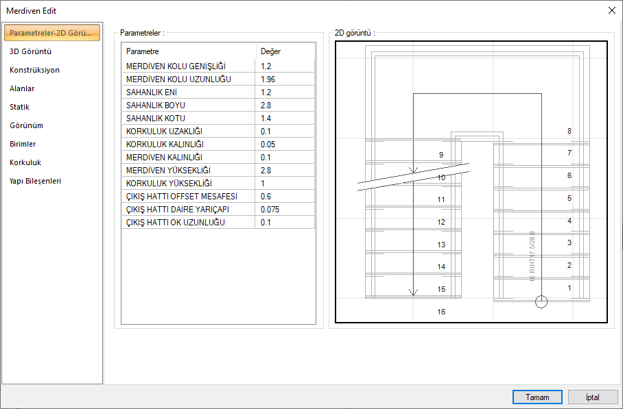

Parametreler-2D Görüntü Sekmesi
Merdiven kolu genişliği
Merdiven kolu genişliği belirlenir.
Merdiven kolu uzunluğu
Merdiven kolu uzunluğu belirlenir.
Sahanlık eni
Sahanlık eni belirlenir.
Sahanlık boyu
Sahanlık boyu belirlenir.
Sahanlık kotu
Sahanlığın yerden yüksekliği belirlenir.
Korkuluk uzaklığı
Korkuluğun merdiven kenarına olan uzaklığı belirlenir.
Korkuluk kalınlığı
Korkuluk kalınlığı belirlenir.
Merdiven kalınlığı
Merdiven plağının kalınlığı belirlenir.
Merdiven Yüksekliği
Merdivenin yüksekliği belirlenir.
Korkuluk yüksekliği
Korkuluğun yüksekliği belirlenir.
Çıkış hattı offset mesafesi
Çıkış hattının merdiven dış kenarından ne kadar uzakta olacağı belirlenir.
Çıkış hattı daire yarıçapı
Çıkış hattı daire yarıçapı belirlenir.
Çıkış hattı ok uzunluğu
Çıkış hattı okunun büyüklüğü belirlenir.

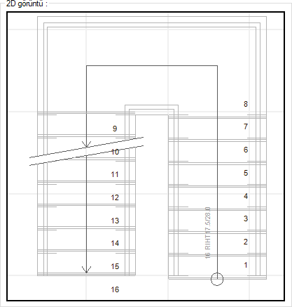

2D görüntü
Merdivenin 2B plan görüntüsü yer alır.
Parametrelerde yapılan değişiklikler eş zamanlı olarak 2D görüntüye yansıtılır.
Not
Parametreler-2D görüntü sekmesinde çıkan parametreler merdiven tipine göre değişiklik gösterebilmektedir.

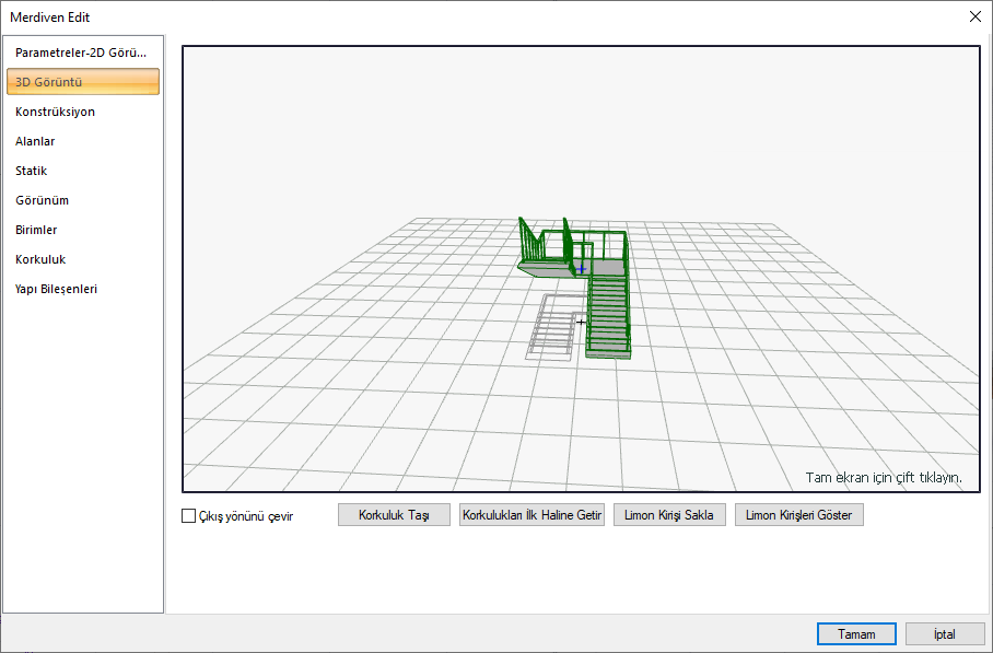

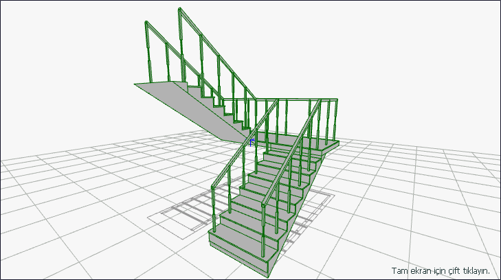

3D Görüntü Sekmesi
Seçilen merdivenin üç boyutlu görüntüsü yer alır. 3B görüntüyü yaklaştırmak, uzaklaştırmak, döndürmek mümkündür. Bu şekilde merdiven özellikleri üç boyutlu olarak incelenebilir.
Çıkış yönünü çevir
Merdiven kollarının çıkış yönünü değiştirir. Örneğin soldan sağa çıkan bir merdiveni sağdan sola çıkan merdiven yapar.
Korkuluk taşı
Fare imleci 3B merdiven modeli üzerinde taşınmak istenen korkuluk üzerine getirilir. Farenin sol tuşu tıklanıp basılı tutularak fare hareket ettirilir. Fare ile birlikte ilgili korkuluğun da hareket ettiği görülür. Korkuluk istenen pozisyona getirilince sol tuş bırakılır.
Korkulukları ilk haline getir
Korkuluk taşı komutu ile yerleri değiştirilen korkuluklar tekrar eski yerlerine getirir.
Limon kirişi sakla
Limon kirişli merdivenlerde herhangi bir limon kirişinin çizilmemesi istenebilir. Bu durumda ilgili limon kirişlerini kaldırmak için bu buton tıklanır. İlgili limon kirişi farenin sol tuşu ile tıklandığında, limon kiriş kalkar (saklanır).
Limon kirişleri göster
Saklanan limon kirişlerin tekrar gösterilmesi isteniyorsa bu buton tıklanır.

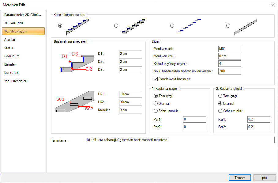

Konstrüksiyon Sekmesi
Konstrüksiyon tipleri
Düz, kırımlı, limon kirişli ve rampa tipi merdiven sistemlerinden biri farenin sol tuşu ile tıklanarak seçilir.

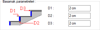

Basamak parametreleri
D1 basamak kaplaması burun uzunluğu, D2 rıht kaplaması kalınlığı, D3 basamak kaplaması kalınlığıdır. Kaplama istenmiyorsa bu değerler sıfır girilir.

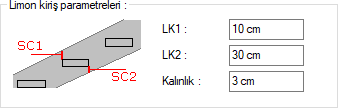

Limon kiriş parametreleri
LK1 ve LK2 limon kiriş yüksekliğini tayin eder. Şekil üzerinde gösterilmiştir. Kalınlık parametresi de limon kiriş kalınlığıdır.
Merdiven adı
Merdivenin adı girilir.
Merdiven kotu
Merdiven alt noktasının kat tabanından ölçülen kotudur.
Korkuluk yüzeyi sayısı
Korkuluk yüzey sayısı, korkuluk düşey yüzey sayısını (korkuluk kesitini) belirler. Korkuluk yüzey sayısı 4 olursa, korkuluk kesiti kare olur.
No.lu basmaktan sonra no. yazma
Buraya girilen basamak numarasından sonraki basamaklar merdiven üzerinde numaralandırılmaz.
Kesit hattını çiz
Merdiven üzerine kesit hattı çizilmesi isteniyorsa işaretlenir.

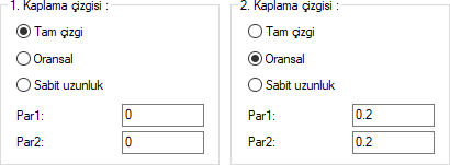

1 ve 2. kaplama çizgisi
Planda merdiven üzerinde kaplamaları gösteren çizgilerin nasıl çizileceğini belirleyen parametrelerdir. Par1 ve Par2 merdivenin sağ ve sol kenarındaki kaplama çizgilerinin uzunluklarıdır. Tam seçeneği seçilirse kaplama çizgisi merdivenin bir kenarından diğer kenarına kadar çizilir. Oransal seçilirse girilen Par1 ve Par2 uzunluklarının merdiven genişliğine oranlarına göre çizilir. Sabit uzunluk seçilirse Par1 ve Par2 uzunlukları kadar çizilir.
Tanımlama
Merdiven tanım satırıdır. Değiştirilebilir. Ancak merdivene herhangi bir etkisi olmaz. Sadece tanımlama değişmiş olur.

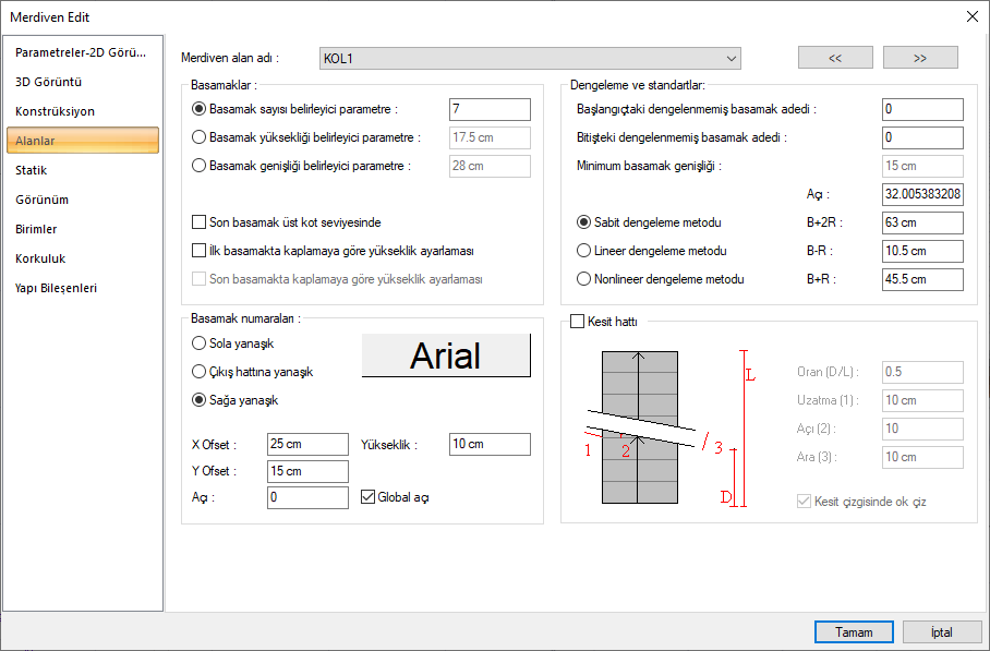

Alanlar Sekmesi
Merdiven alan adı
Kutucuğun sağındaki aşağı ok butonu tıklandığında alan listesi açılır. Buradaki her alan bir merdiven kolunu temsil eder. Merdiven tek koldan ibaretse listede tek alan bulunur. Buradaki parametreler her merdiven kolu (alan) için ayrı ayarlanır.
Basamak sayısı belirleyici parametre
Sağdaki kutucuğa ilgili alan (merdiven kolu) için istenen basamak sayısı girilir. Kol uzunluğu ve yüksekliği bellidir ve girilen sayıya göre basamak genişliği ve rıht yüksekliği otomatik olarak hesaplanır ve ilgili kutucuklara yazılır.
Basamak yüksekliği belirleyici parametre
Sağındaki kutucuğa istenen rıht yüksekliği girilir. Girilen rıht yüksekliği sabit tutulur. Basamak genişliği ve basamak sayısı girilen basamak yüksekliğine bağlı olarak otomatik hesaplanır ve ilgili kutucuklara yazılır.
Basamak genişliği belirleyici parametre
Sağındaki kutucuğa istenen basamak genişliği girilir. Bu durumda basamak genişliği sabit tutularak rıht yüksekliği ve basamak sayısı bu değere bağlı olarak otomatik hesaplanır ve ilgili kutucuklara yazılır.
Son basamak üst kot seviyesinde
Bu seçenek işaretlenirse rıht sayısı basamak sayısı belirleyici parametre değeri kadar olur. Örneğin; basamak sayısı belirleyici parametre 7 ise ilgili kolda 7 rıht olacaktır. Bu, basamak sayısının 6 olması anlamına gelir. 7.inci basamak da vardır fakat bu basamak sahanlık ya da merdivenin birleştiği döşeme kotundadır. Seçenek işaretlenmezse rıht sayısı, basamak sayısı belirleyici parametre değerinden bir fazladır. Yani, basamak sayısı belirleyici parametre 7 ise, ilgili kolda 8 rıht olacaktır. Bu durumda basamak sayısı da 7 olacaktır. Son basamak sahanlıktan bir rıht yüksekliği kadar altta olacaktır.
İlk/son basamakta kaplamaya göre yükseklik ayarlaması
Merdivende kaplama kullanılıyorsa, rıht yüksekliklerinin kaplama kalınlıkları dikkate alınarak ayarlanması için uygun seçenek işaretlenir. Kaplamaya göre yükseklik ayarlaması bazı kollarda ilk basamakta, bazı kollarda da son basamakta yapılabilir.
Başlangıçtaki dengelenmemiş basamak adedi
Dönen merdivenlerde dengelemenin başlayacağı basamak buradan belirlenir. Örneğin; 2 girilirse, başlangıçtaki iki basamak için dengeleme yapılmaz. Üçüncü basamaktan itibaren dengelemeye (dönen basamaklara) başlanır.
Bitişteki dengelenmemiş basamak adedi
Dönen merdivenlerde dengelemenin (dönen basamakların) hangi basamakta biteceğini belirleyen parametredir. Örneğin; 2 girilirse dengeleme sondan üçüncü basamakta bitirilir. Son iki basamak için dengeleme yapılmaz.
Minimum basamak genişliği
Dengeleme yapılırken minimum basamak genişliğinin ne kadar olabileceği bu kutucuğa girilir. Nonlineer dengeleme metodu seçilirse müdahale edilebilir. Sabit ve lineer dengeleme metotları seçildiğinde kullanıcı müdahale edemez.
Açı
Merdivenin eğimidir. Otomatik olarak hesaplanıp bu kutucuğa yazılır. Kullanıcı müdahale edemez. Merdiven kol uzunluğu ve yüksekliği, basamak ve rıhta bağlı olarak değişir.
Sabit dengeleme metodu B+2R
Adım uzunluğunu ifade eder. Burada B basamak genişliğini, R rıht yüksekliğini temsil eder. B ya da R değiştiğinde otomatik değişir.
Lineer dengeleme metodu B-R
Rahatlığı ifade eder. B basamak genişliği, R rıht yüksekliğidir. B ya da R değiştiğinde otomatik değişir.
Nonlineer dengeleme metodu B+R
Güvenliği ifade eder. B basamak genişliği, R rıht yüksekliğidir. B ya da R değiştiğinde otomatik değişir.
Basamak numaraları yerleşimi
Sola, sağa ya da çıkış hattına yanaşık seçeneklerinden biri seçilerek, merdiven basamak numaralarının basamakların neresine yazılacağına karar verilir.
Bu seçeneklerin sağındaki yazı tipi butonu tıklandığında Yazı Tipi Ayarları diyaloğu ekrana gelir. Bu diyalogdan basamak yazıları için yazı tipi ve yazı efekti seçilir.
X/Y ofset
X ofset basamak yazılarını yatay olarak, Y Ofset de düşey olarak kaydırmak için kullanılır. Değerler pozitif ya da negatif olabilir.
Açı
Basamak yazılarının açısı girilir. Açı sıfır iken yazılar basamaklara paralel olurlar. Merdiven döndürülürse yazılar da merdivenle birlikte döner. Ancak Global Açı seçeneği işaretlenirse global açılar dikkate alınır. Merdivenin açısı ne olursa olsun, yazıların açısı burada yazılan açı olacaktır.
Yükseklik
Basamak yazılarının yüksekliğidir.
Kesit hattı
Kutucuğu işaretlenirse ilgili merdiven alanı (kolu) üzerine kesit hattı girilen parametrelere göre çizilir. İşaretlenmezse kesit hattı çizilmez.
Kesit hattı şeması
Kesit hattının bölümleri şematik çizim ve numaralandırmalarla gösterilir.
Oran(D/L)
Kesit hattı çizgisinin merdivendeki yerini belirler.
Uzatma (1)
Kesit hattı çizgisinin merdiven dışına çıkan mesafesini belirler.
Açı (2)
Kesit hattı çizgisinin eğimini belirler.
Ara (3)
Kesit hattı çizgilerinin birbirine uzaklığını belirler.
Kesit çizgisinde ok çiz
Kutucuğu işaretlenirse, kesit hattında çıkış hattı çizgisinin ucuna ok çizilir.

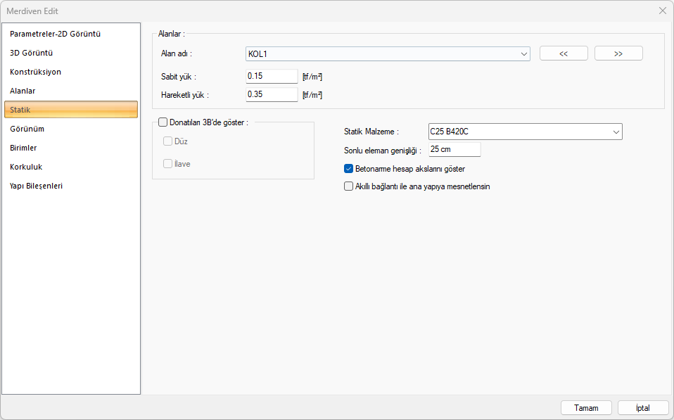

Statik Sekmesi
Merdiven alan adı
Merdiven bölgesini gösteren adın göründüğü satırdır. Hangi alandaysak o alanın statik değerlerini değiştiriyoruz demektir.
Sabit yük
Merdivenin kalınlıktan oluşan betonarme ağırlığı dışındaki sabit dış yükler girilir.
Hareketli yük
Merdiven hesabında kullanılacak hareketli yük değeri girilir.
Donatıları 3B’de göster
Merdiven analizi sonucunda hesaplanan donatıların 3 boyutta, katı model görüntüsünde çizilip çizilmeyeceğini düzenleyen seçenektir. 3B perspektifte donatıları görmek istiyorsanız seçeneği işaretleyin.
Statik materyal
Merdiven elemanında kullanılacak statik materyali listeden seçin.
Sonlu eleman genişliği
Kabuk hesabında esas alınacak maksimum sonlu eleman genişliğini girilir. Program kabukları yamuk formda  sonlu elemanlara bölerek analizini yapar. Sonlu eleman genişliği, bu satıra girilen değeri aşmamak kaydıyla kabuk şekline göre otomatik ayarlanır.
Betonarme hesap akslarını göster
Betonarme hesap akslarının gösterilmesi isteniyorsa işaretlenir.
Akıllı bağlantı ile ana yapıya mesnetlensin
Merdiven akıllı bağlantı ile ana yapıya mesnetlenir.

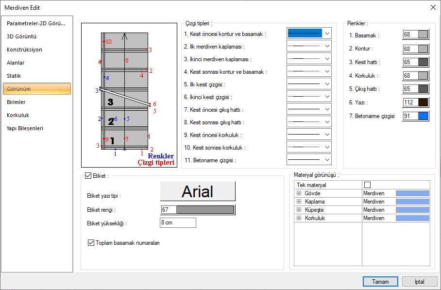

Görünüm Sekmesi

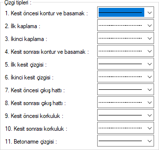

Çizgi tipleri ve renklerin merdivenin hangi elemanlarının tanımladığı şematik çizim ve numaralandırmalarla gösterilir.
Çizgi tipleri
Planda merdiveni oluşturan çizgiler için ayrı çizgi tipi seçilir. Kutucukların sağındaki aşağı ok butonları tıklandığında çizgi tipleri listesi açılır. Bu listeden istenen çizgi tipi farenin sol tuşu ile tıklanarak seçilir. Çizgiler soldaki şekil üzerinde kırmızı renkli rakamlarla numaralandırılmıştır.

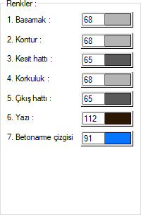

Renkler
Planda merdiveni oluşturan çizgiler için ayrı renk seçilir. Çizgiler diyaloğun solundaki şekil üzerinde mavi rakamlarla numaralandırılmıştır. Renk kutucuğu tıklandığında açılan pencereden uygun renk seçilir.

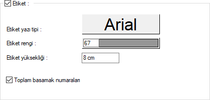

Etiket
Etiket işaretlenerek merdiven üzerinde rıht sayısı, basamak yüksekliği ve genişliği gösterilir.
Etiket yazı tipi ile rıht sayısı, basamak yükseklik ve genişlik yazısının yazı tipi seçilir.
Etiket rengi ile rıht sayısı, basamak yükseklik ve genişlik yazısının yazı rengi seçilir.
Etiket yüksekliğine rıht sayısı, basamak yükseklik ve genişlik yazısının yazı yüksekliği girilir.
Toplam basamak numaraları işareti kaldırılarak rıht sayısı, basamak yüksekliği ve genişliği her kolda ayrı gösterilir. İşaretlenirse toplam değerler gösterilir.

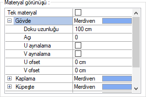

Materyal görünüşü
Merdivenin gövde, kaplama, küpeşte ve korkuluk yüzeylerinde kullanılacak materyal listeden seçilir. Yüzeyler seçilen materyal ile kaplanır ve renderlar da bu şekilde görüntülenir.
Açıya, dokunun açısı girilir.
U ve V ötelemeye, dokunun x ve y düzlemindeki hareket değeri girilir.
Tek materyal seçeneği işaretlenerek, duvarın tüm yüzeylerinde, “Gövde” ‘de seçilen materyal kullanılır.

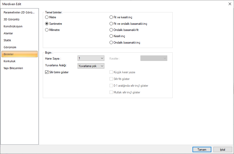

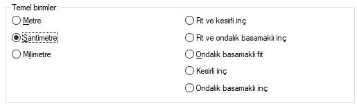

Birimler Sekmesi
Temel birimler
Hane sayısı
Kesirler
Yuvarlama aralığı
Sıfır birimi göster
Küçük kesir yazısı
Sıfır fiti göster
Mutlak sıfır inç’i göster

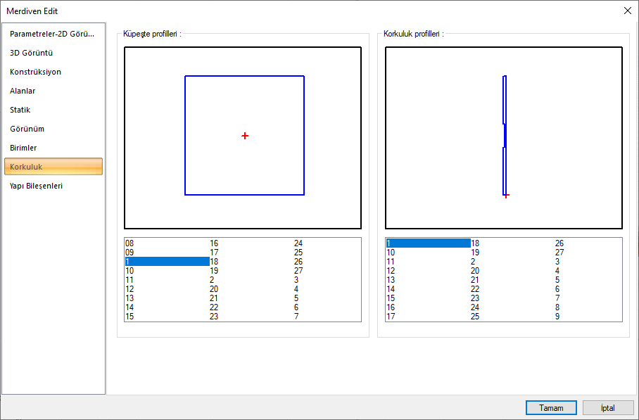

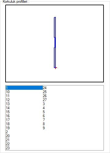

Korkuluk Sekmesi

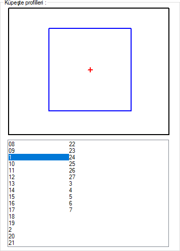

Küpeşte profilleri
Küpeşte listesinden bir küpeşte farenin sol tuşu ile tıklanarak seçilir.
Seçilen küpeşte kesiti, küpeşte ekranında görüntülenir.
Korkuluk profilleri
Korkuluk listesinden bir korkuluk farenin sol tuşu ile tıklanarak seçilir.
Seçilen korkuluk görüntüsü, korkuluk ekranında görüntülenir.

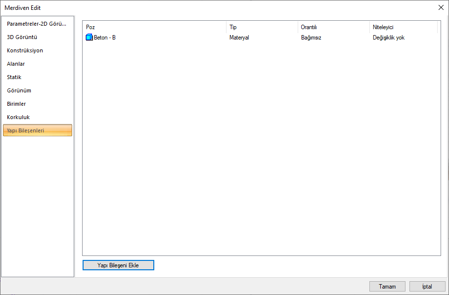

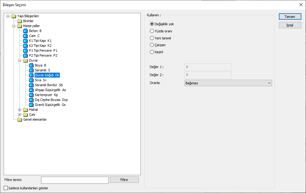

Yapı Bileşenleri Sekmesi
Oranla listesinde merdiven objesi ve malzeme ölçüsüne göre beliren satırlar şunlardır.
Merdiven
Ölçü
Listede çıkan
Açıklama
Sabit
Bağımsız
Bağımsız
Çıkış hattı uzunluğu
Malzeme tanımlanırken bulunan uzunluk ölçüsü ile merdivenin çıkış hattı uzunluğu  çarpılarak, malzemenin uzunluğu bulunacak  demektir.
Alan
Bağımsız
Malzeme tanımlanırken bulunan alan ölçüsü, malzemenin alanı olarak aynen kullanılacak demektir.
Üst alan
Malzeme tanımlanırken bulunan alan ölçüsü, merdivenin üst yüzeyinin alanı ile çarpılarak kullanılacak demektir.
Hacim
Bağımsız
Malzeme tanımlanırken bulunan hacim ölçüsü, malzemenin hacmi olarak aynen kullanılacak demektir.
Sayı
Bağımsız
Sayı
Rıht sayısı
Malzeme tanımlanırken bulunan sayı ölçüsü, merdivenin rıht sayısı ile çarpılarak kullanılacak demektir.
