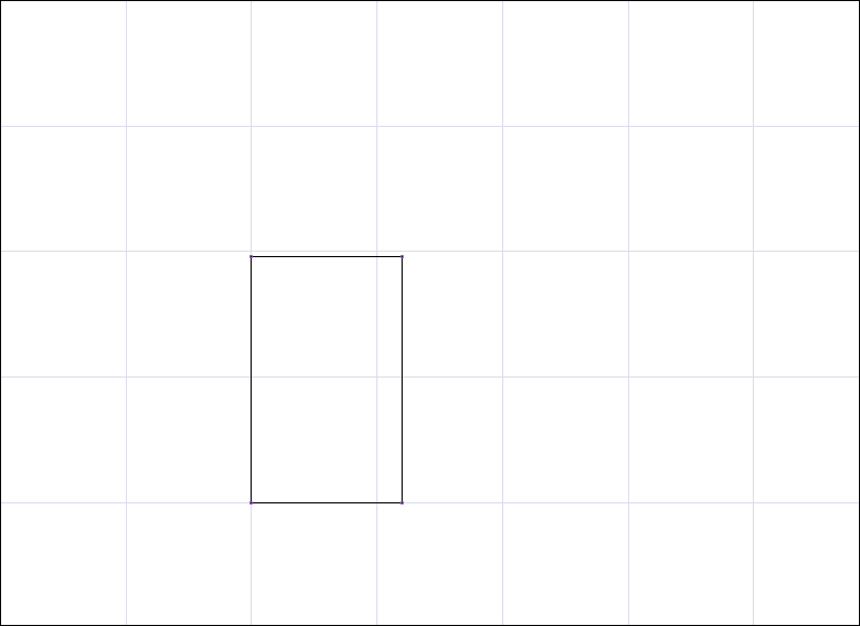

  • Rota komutuyla merdivenin 1. kolunu belirten kapalı alanı tanımlayın. Dikdörtgenin eni 120 cm boyu 196 cm olacak şekilde tanımlayın.
  • Başlangıç noktasına tıklayın. Uzunluk girmek için klavyeden L tuşuna basın. İmleç koordinat kutusundaki L hanesine gidecektir. Buraya uzunluk değeri olarak 196 (cm) girin ve enter tuşuna basın. Çizilmekte olan çizgi uzunluk değeriyle sınırlanacaktır.
  • Farenin sol tuşuna tıklayarak kapalı alanın kenarını oluşturun.

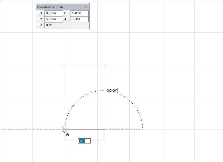

  • Uzunluk girmek için klavyeden L tuşuna basın. Uzunluk değeri olarak 120 (cm) girin ve Enter tuşuna basın.
  • Uzunluk girmek için klavyeden L tuşuna basın. Uzunluk değeri olarak 196 (cm) girin ve Enter tuşuna basın.
  • Kapalı alanın son kenarı için başlangıç noktasına farenin sol tuşu ile tıklayın.
  • Merdivenin 1. kolunu belirten kapalı alan oluşacaktır.

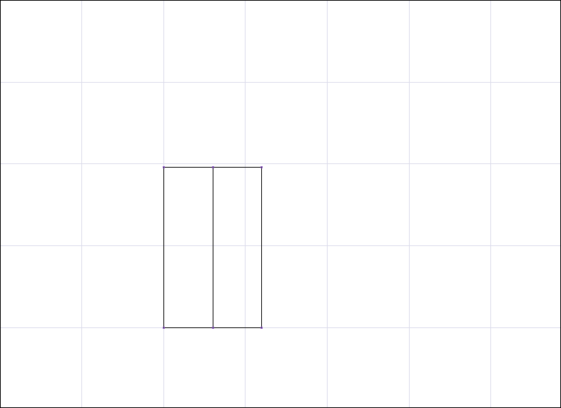

  • Ardından yine rota komutunu kullanarak dikdörtgen alanın orta noktasında, çıkış yönünü gösteren düz bir çizgi tanımlayın. Çıkış hattının başlangıç noktası merdiven alanının alt sınırı, bitiş noktası da üst sınırı üzerinde olmalıdır.

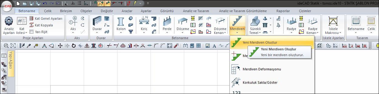

  • Ribbon menüden Yeni Merdiven Oluştur ikonunu tıklayın.

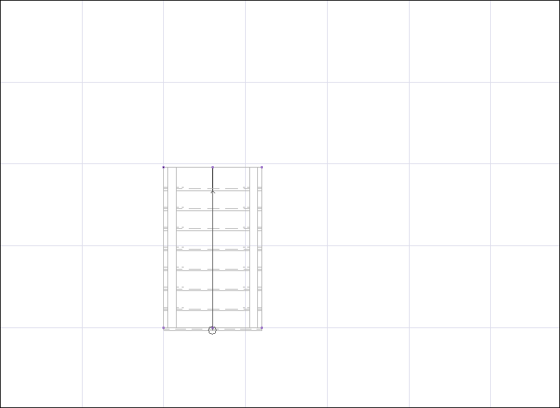

  • Oluşturduğunuz kapalı alanı yani merdiven kolu dış konturunu tıklayın. Sonra çizdiğiniz çıkış hattına tıklayın.
  • Merdiven alanları diyaloğu açılacaktır. Diyalogda merdiven kolu ile ilgili geometrik parametreleri düzenleyin. Merdiven yüksekliğine 150 cm, basamak sayısına 8 girebilirsiniz. Bu ayarları merdiveni oluşturduktan sonra tekrar düzenleyebilirsiniz.
  • Bu alan merdivenin kolu olacağı için “Tip”, merdiven olarak seçili kalacaktır.

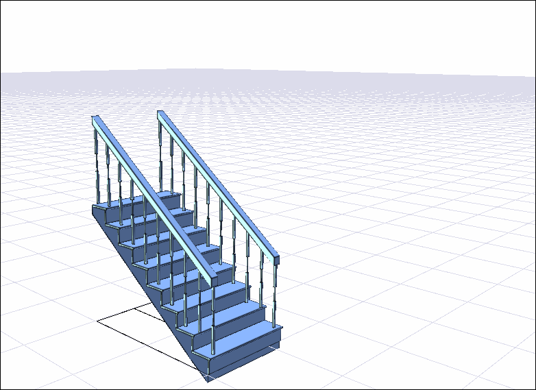

  • Tamam butonunu tıklayarak işlemi bitirin.
