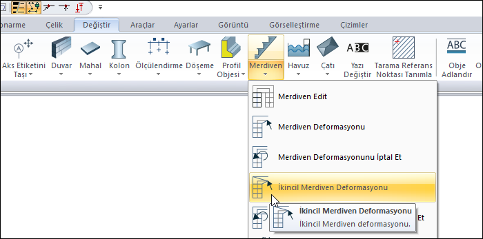

Merdiven Deformasyonu komutu çalıştırıldıktan sonra ekrana gelen Merdiven Deformasyonları toolbarından ulaşabilirsiniz.
Ayrıca ribbon menü Değiştir sekmesi Obje Edit başlığı altından ulaşabilirsiniz.

  • Ribbon menüde Merdiven Deformasyonu ikonunu tıklayın.
  • Merdiven Deformasyon toolbarından İkincil Merdiven Deformasyonu ikonunu tıklayın.

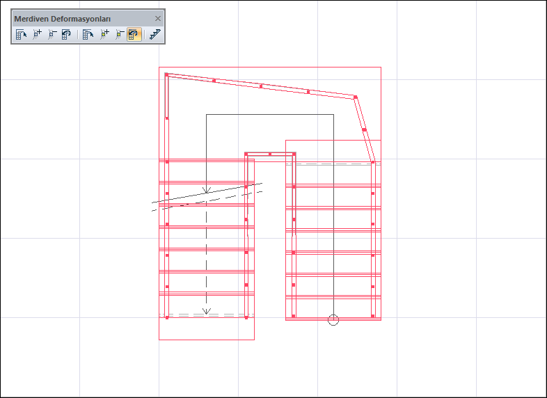

  • Çizim alanındaki merdivenler üzerinde, merdiveni deforme edebileceğiniz noktalar işaretlenecektir.
  • Fare imlecini taşımak istediğiniz nokta üzerine getirin ve sol tuşu tıklayın.
  • Fareyi sürükleyin. Tıklanan nokta fare ile birlikte hareket edecektir. Taşınan nokta ile birlikte bu noktaya bağlı korkuluklar ya da çıkış hattı da deforme olacaktır.
  • Farenin sol tuşunu tıklayın. İlgili nokta tıklanan yere taşınacaktır.
Merdivenleri bu şekilde deforme ederek gerekli geometriye uydurmak mümkündür.

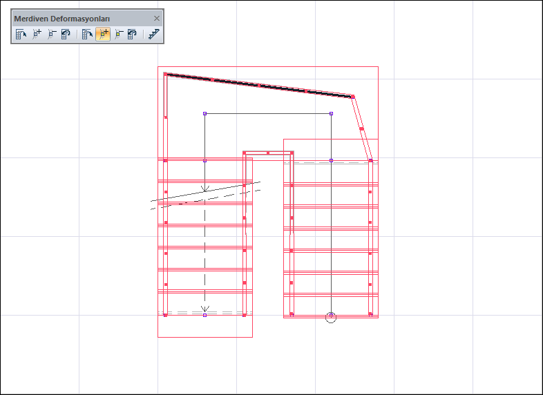

Merdiven deformasyonu için yeni yakalama noktaları (düğüm noktaları) oluşturarak, düğüm noktası deformasyonu yapabilirsiniz.
  • Merdiven Deformasyonu toolbarından İkincil Düğüm Noktası Ekle ikonunu tıklayın.
  • Fare imlecini çizim alanında merdiven üzerinde (korkuluk ya da çıkış hattı üzerinde) uygun bir yere getirin ve sol tuşu tıklayın.
  • Program tıkladığınız noktada yeni bir düğüm noktası oluşturacaktır.

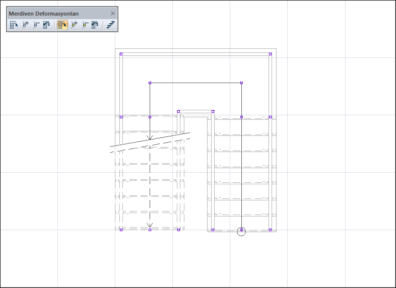

İşlem adımı
Merdiveni deforme edilecek noktaların işaretlenmesi

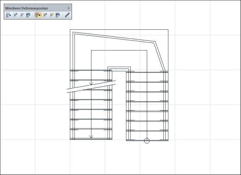

Bir noktanın üzerine farenin sol tuşu ile tıklanması ve hareket edilmesi
Farenin istenilen noktaya getirilmesi ve sol tuşuna tıklanarak yerleştirilmesi

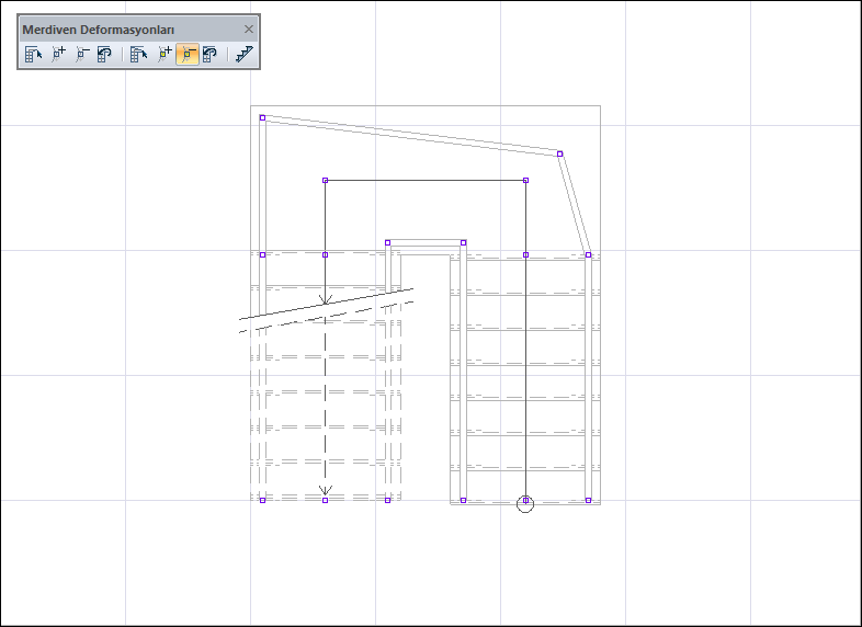

Farenin korkuluk üzerine getirilerek yeni bir düğüm noktasının eklenmesi
Düğüm noktasının oluşması
Silinmek istenen düğüm noktasının üzerine farenin sol tuşu ile tıklanarak silinmesi

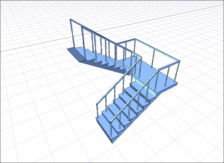

Deformasyonu iptal edilen merdiven
