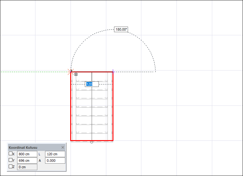

  • Rota komutuyla sahanlığın dış sınırını 1. merdiven kolu sınırlarını ve sonrasında eklenecek olan 2. Merdiven kolunun sınırlarını dikkate alarak oluşturun. Merdiven kollarının ve sahanlığın düğüm noktalarının üst üste gelmesine dikkat edilmelidir.
  • Birinci merdiven kolunun sağ ve sol üst düğüm noktalarına tıklayarak sahanlığın dış sınırını oluşturmaya başlayın.
  • Sahanlık enini girmek için klavyeden L tuşuna basın. Uzunluk değeri olarak 120 (cm) girin ve Enter tuşuna basın.
  • Farenin sol tuşuna tıklayarak sahanlık enini oluşturun.

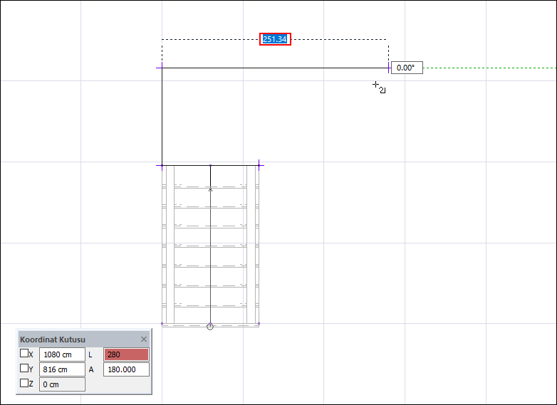

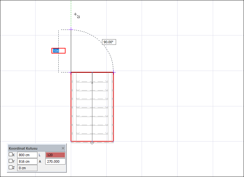

  • Sahanlık boyunu girmek için klavyeden L tuşuna basın. Uzunluk değeri olarak 280 (cm) girin ve Enter tuşuna basın.
  • Farenin sol tuşuna tıklayarak sahanlık boyunu oluşturun.

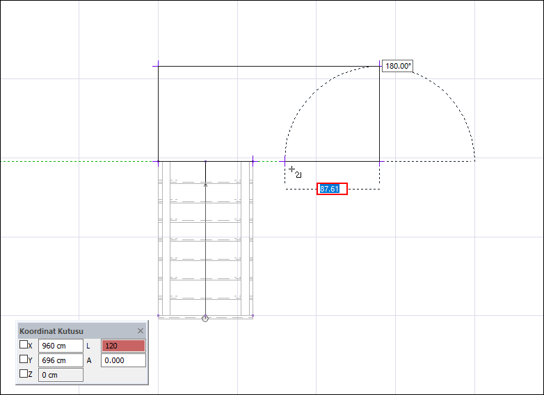

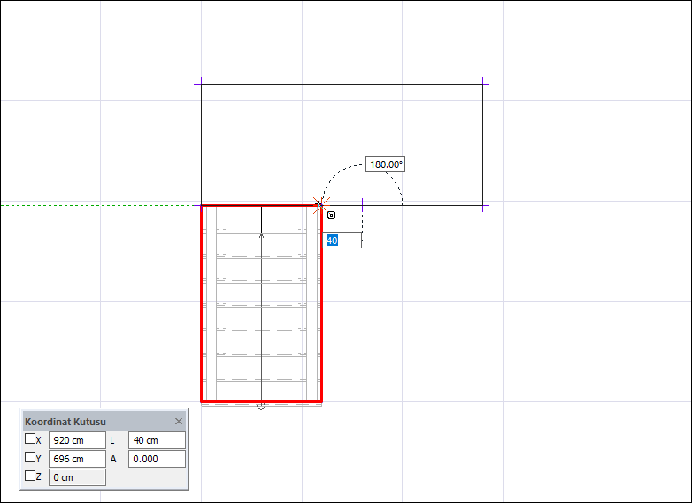

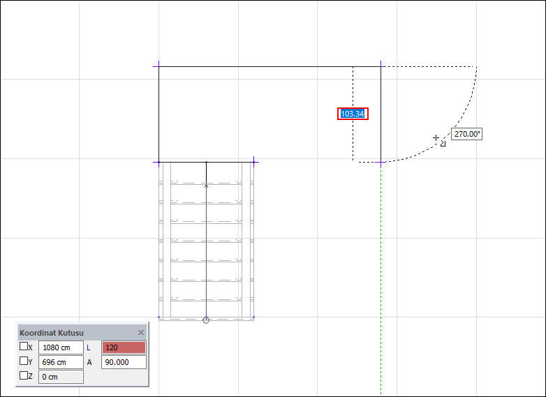

  • İkinci merdiven kolonun geleceği yeri belirlemek için klavyeden L tuşuna basın. Uzunluk değeri olarak 120 (cm) girin ve Enter tuşuna basın.
  • Farenin sol tuşuna tıklayarak ikinci merdiven kolunun yerini belirleyin.

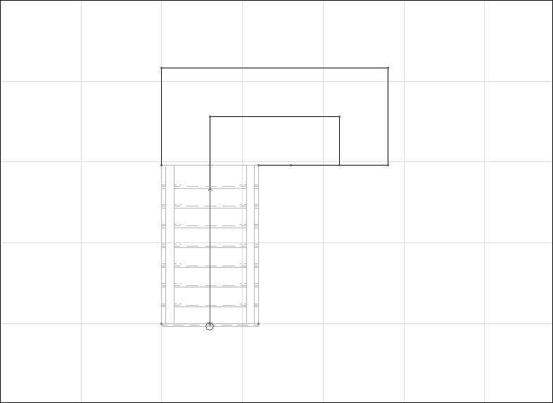

  • Sahanlık sınırını tamamlamak için başlangıç noktasına tıklayın.
  • Sahanlık sınırı oluşacaktır.

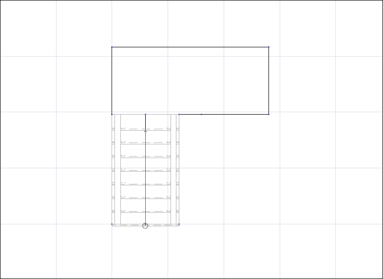

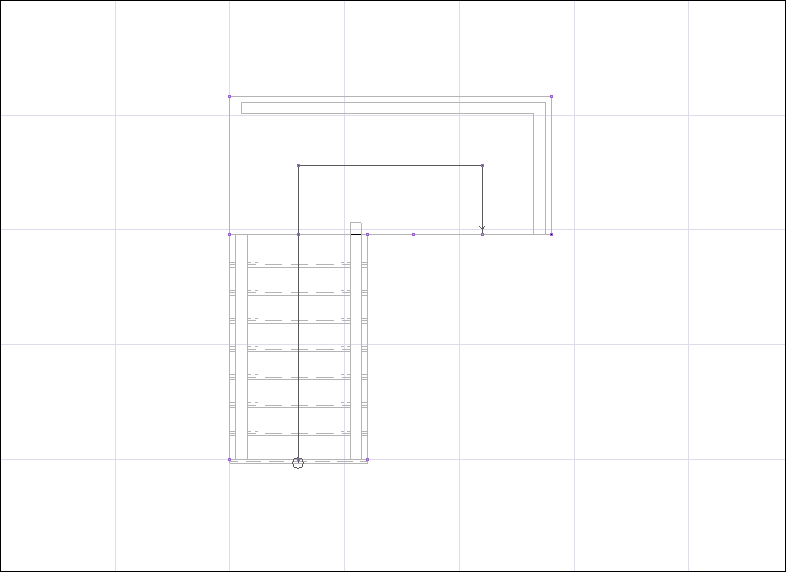

  • Rota komutu ile çıkış hattı çizgisini 1. merdiven kolunun çıkış hattının bittiği noktadan başlayarak çizin.

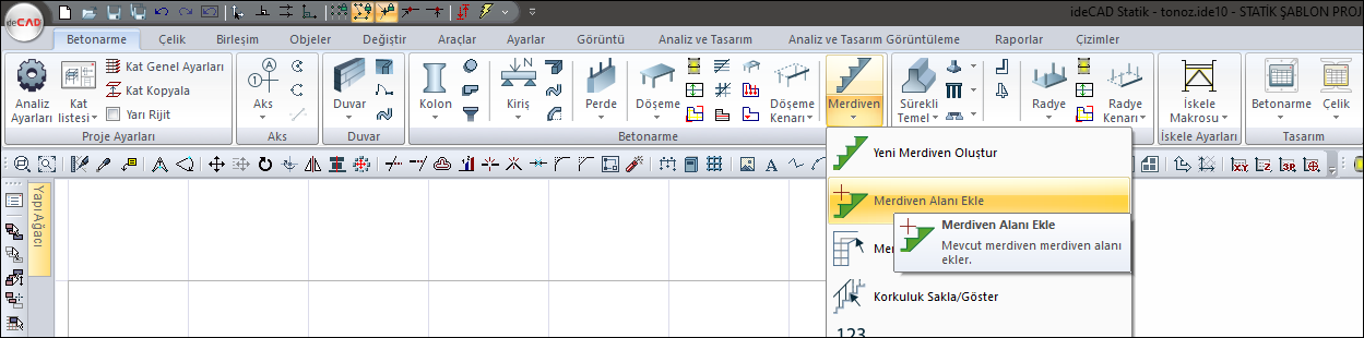

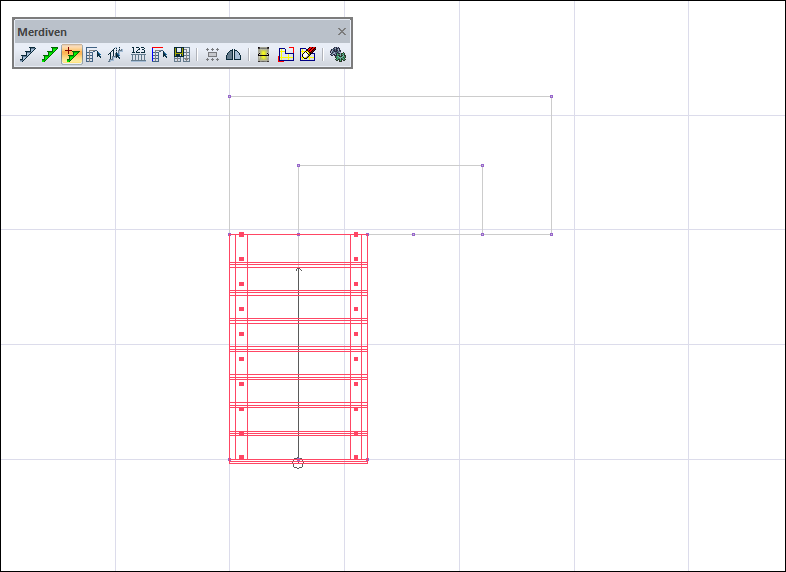

  • Ribbon menüden Merdiven Alanı Ekle ikonunu tıklayın.
  • Merdiven toolbarı açılacaktır.
  • Daha önce oluşturulan 1. Merdiven koluna tıklayın.
  • Sahanlık olarak çizdiğiniz dış konturunu sonrasında çizdiğiniz çıkış hattına tıklayın.

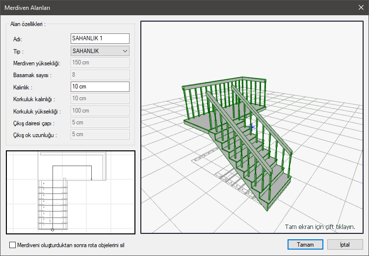

  • Merdiven alanları diyaloğu açılacaktır. Bu kısım sahanlık olacağından “Tip” kısmından, sahanlık seçin.
  • Tamam butonunu tıklayın. Merdivenin 1.kolundan sonra sahanlık oluşacaktır.
