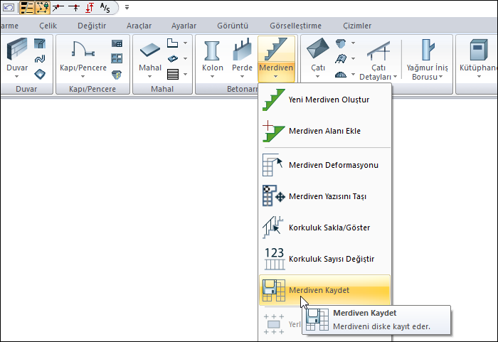

Mimari Programda Merdiven Çizimi
Ribbon menü Giriş sekmesi Betonarme başlığı altından ulaşabilirsiniz.

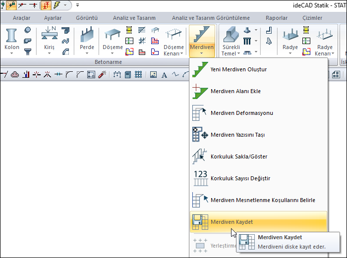

Statik Programda Merdiven Çizimi
Ribbon menü Betonarme sekmesi Betonarme başlığı altından ulaşabilirsiniz.
  • Merdiven kaydet ikonunu tıklayın.

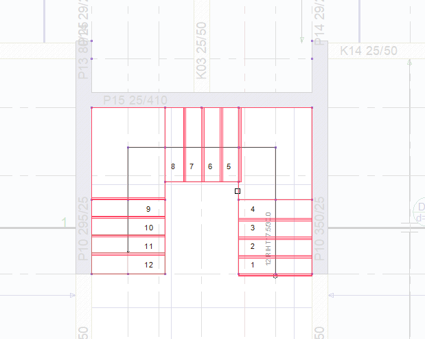

  • Kaydetmek istediğiniz merdiveni farenin sol tuşu ile tıklayın.

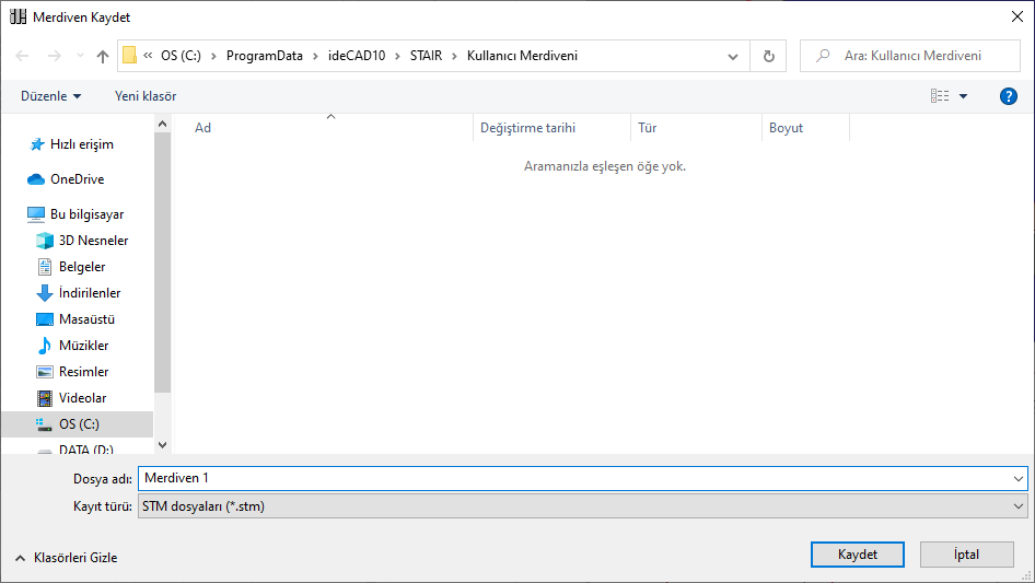

  • Merdiven Kaydet diyaloğu ekrana gelecektir. Merdiveninize bir dosya ismi verin ve uygun bir klasör altına geçtikten sonra Tamam butonunu tıklayın.

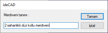

  • Merdiven tanımı diyaloğu ekrana gelecektir. Burada merdiven için uygun bir tanım yazın. Bu tanım merdiven ayarları diyaloğundaki merdiven tanımı satırında gözükecektir. Merdiven seçimi için merdiven dosyalarını tararken merdivenin tipi hakkında fikir verir.
  • Tamam butonunu tıklayın. Merdiven kaydedilecektir.
Merdiven kaydedilirken, merdivenin program klasörü altındaki Stair klasörü altına kaydedilmesine dikkat edilmelidir. Çünkü, merdiven ayarlarından sadece bu klasör altındaki merdivenlere ulaşılabilir.
