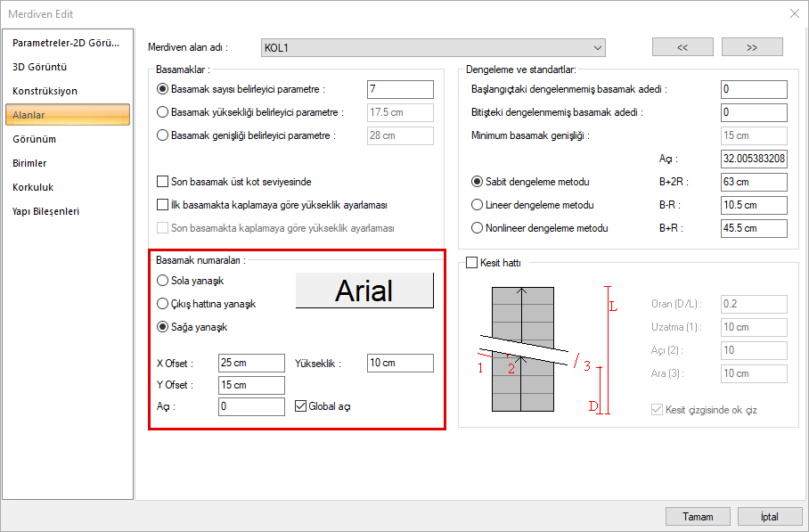

Merdiven edit diyaloğu alanlar sekmesinden basamak numara ayarlarına ulaşabilirsiniz.
Özellikler
Sola yanaşık
Seçenek işaretlenirse x-y ofset ve açı değerine göre basamak numaraları sola yanaşık yerleştirilir.
Çıkış hattına yanaşık
Seçenek işaretlenirse x-y ofset ve açı değerine göre basamak numaraları çıkış hattına yanaşık yerleştirilir.
Sağa yanaşık
Seçenek işaretlenirse x-y ofset ve açı değerine göre basamak numaraları sağa yanaşık yerleştirilir.
Yazı tipi
Buton tıklandığında Yazı Tipi Ayarları diyaloğu ekrana gelir. Bu diyalogdan basamak yazıları için yazı tipi ve yazı efekti seçilir.
X/Y ofset
X ofset basamak yazılarını yatay olarak, Y Ofset de düşey olarak kaydırmak için kullanılır. Değerler pozitif ya da negatif olabilir.
Açı
Basamak yazılarının açısı girilir. Açı sıfır iken yazılar basamaklara paralel olurlar. Merdiven döndürülürse yazılar da merdivenle birlikte döner. Ancak Global Açı seçeneği işaretlenirse global açılar dikkate alınır. Merdivenin açısı ne olursa olsun, yazıların açısı burada yazılan açı olacaktır.
Yükseklik
Basamak yazılarının yüksekliğidir.

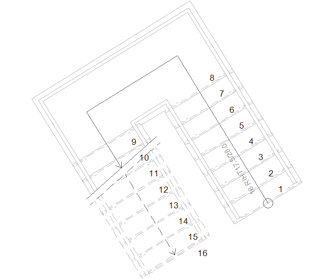

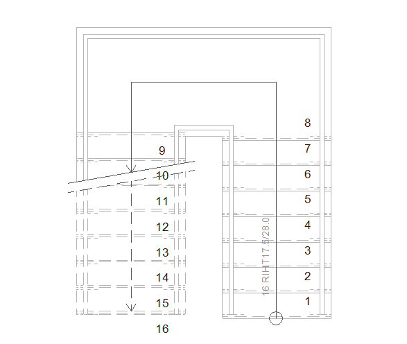

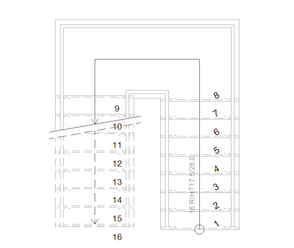

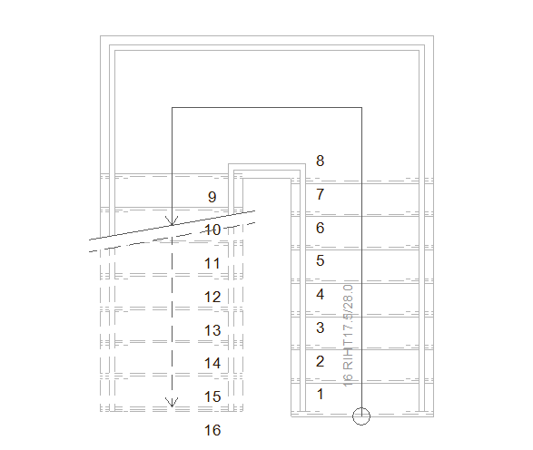

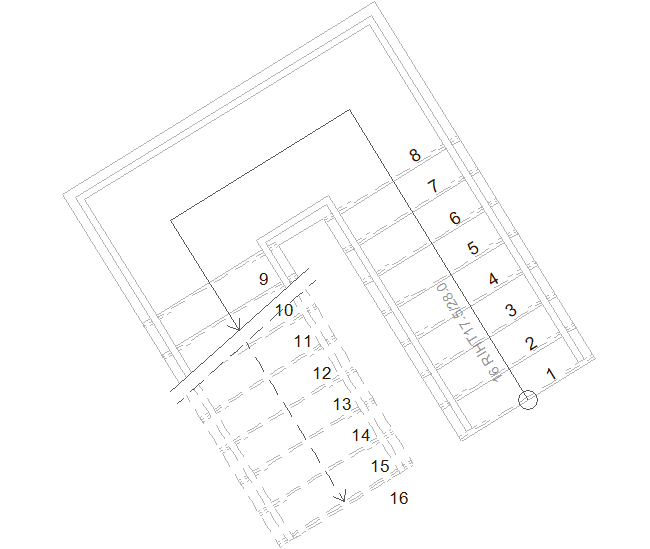

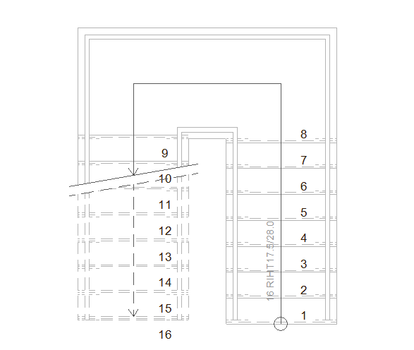

Birinci Merdiven Alanı için Basamak Numaraları Yerleşim Örnekleri
Sola yanaşık
Sağa yanaşık
X ofset değeri 35, Y ofset değeri 5 olduğunda
Açı değeri 30 olduğunda
Açı değeri 0 olduğunda global açı aktifken
Açı değeri 0 olduğunda global açı aktif değilken
