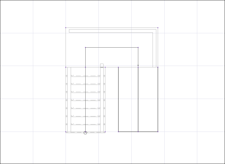

Sahanlığa ikinci merdiven kolunu eklemek için;
  • Rota komutuyla 2. merdiven kolu sınırlarını sahanlık dış sınırlarını dikkate alarak çizin.

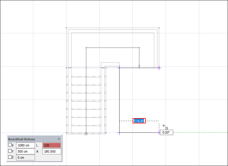

  • Merdiven kolunun eni için sahanlık da ikinci merdiven kolu için oluşturulmuş noktalara tıklayın.

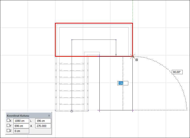

  • Merdiven kolunun boyunu girmek için klavyeden L tuşuna basın. Uzunluk değeri olarak 196 (cm) girin ve Enter tuşuna basın.
  • Farenin sol tuşuna tıklayarak merdiven kolunun boyunu oluşturun.

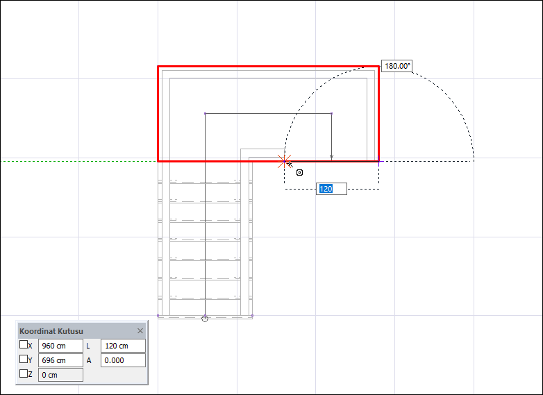

  • Merdiven kolunun enini girmek için klavyeden L tuşuna basın. Uzunluk değeri olarak 120 (cm) girin ve Enter tuşuna basın.
  • Farenin sol tuşuna tıklayarak merdiven kolunun enini belirleyin.
  • Merdiven kolu sınırını tamamlamak için başlangıç noktasına tıklayın.
Merdiven kolu sınırı oluşacaktır.

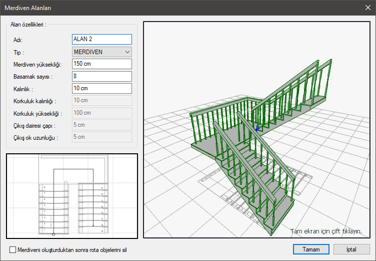

  • Ribbon menüde Merdiven Alanı Ekle ikonunu tıklayın.
  • İlk aşamalarda oluşturulan merdiven seçilir.
  • 1. merdiven kolu olarak çizdiğiniz konturu sonrasında çizdiğiniz çıkış hattını tıklayın.
  • Merdiven alanları diyaloğu açılacaktır. Diyalogda merdiven kolu ile ilgili geometrik parametreleri düzenleyin. Merdiven yüksekliğine 150 cm, basamak sayısına 8 girebilirsiniz. Bu ayarları merdiveni oluşturduktan sonra tekrar düzenleyebilirsiniz.
  • Bu alan merdivenin kolu olacağı için “Tip”, merdiven olarak seçili kalacaktır.

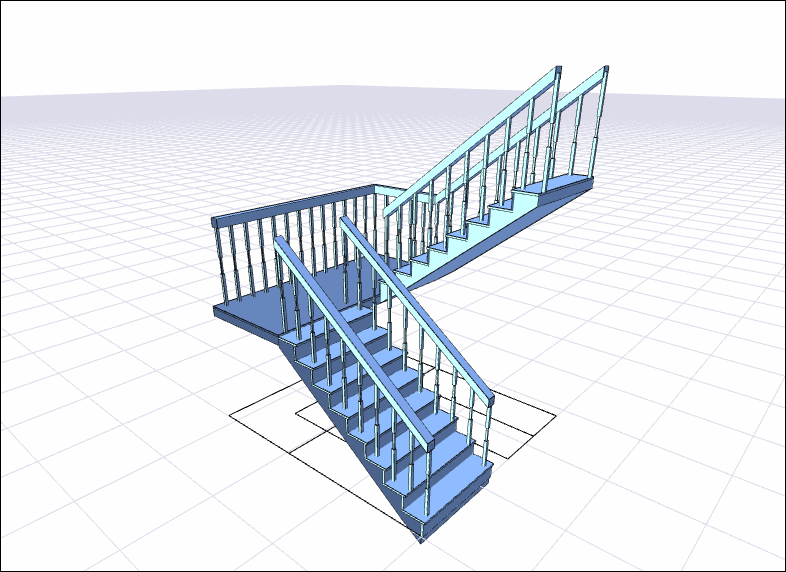

  • Tamam butonunu tıkladığınızda 2 kollu U tipi merdiven oluşacaktır.
Merdiveniniz de görülmeyen korkuluklarınızı Korkuluk Sakla Göster komutu ile görünür hale getirebilirsiniz.
