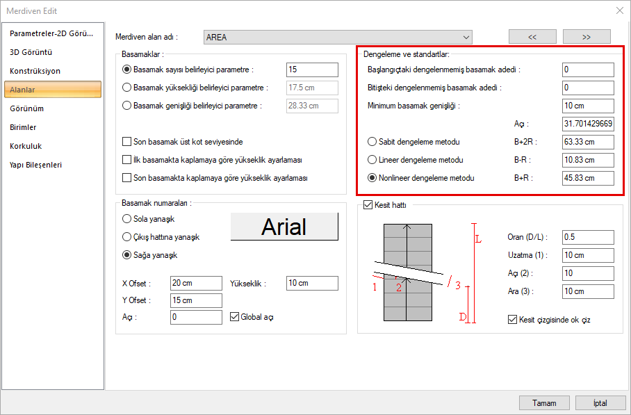

Dengeleme Ayarlarının Yeri
Merdiven edit diyaloğu alanlar sekmesinden dengeleme ayarlarına ulaşabilirsiniz.
Özellikler
Başlangıçtaki dengelenmemiş basamak adedi
Dönen merdivenlerde dengelemenin başlayacağı basamak buradan belirlenir. Örneğin; 2 girilirse, başlangıçtaki iki basamak için dengeleme yapılmaz. Üçüncü basamaktan itibaren dengelemeye (dönen basamaklara) başlanır.
Bitişteki dengelenmemiş basamak adedi
Dönen merdivenlerde dengelemenin (dönen basamakların) hangi basamakta biteceğini belirleyen parametredir. Örneğin; 2 girilirse dengeleme sondan üçüncü basamakta bitirilir. Son iki basamak için dengeleme yapılmaz.
Minimum basamak genişliği
Dengeleme yapılırken minimum basamak genişliğinin ne kadar olabileceği bu kutucuğa girilir. Nonlineer dengeleme metodu seçilirse müdahale edilebilir. Sabit ve lineer dengeleme metotları seçildiğinde kullanıcı müdahale edemez.
Açı
Merdivenin eğimidir. Otomatik olarak hesaplanıp bu kutucuğa yazılır. Kullanıcı müdahale edemez. Merdiven kol uzunluğu ve yüksekliği, basamak ve rıhta bağlı olarak değişir.
Sabit dengeleme metodu B+2R
Adım uzunluğunu ifade eder. Burada B basamak genişliğini, R rıht yüksekliğini temsil eder. B ya da R değiştiğinde otomatik değişir.
Lineer dengeleme metodu B-R
Rahatlığı ifade eder. B basamak genişliği, R rıht yüksekliğidir. B ya da R değiştiğinde otomatik değişir.
Nonlineer dengeleme metodu B+R
Güvenliği ifade eder. B basamak genişliği, R rıht yüksekliğidir. B ya da R değiştiğinde otomatik değişir.

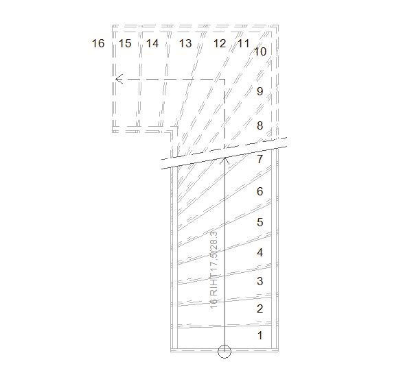

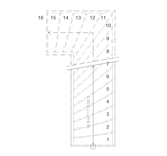

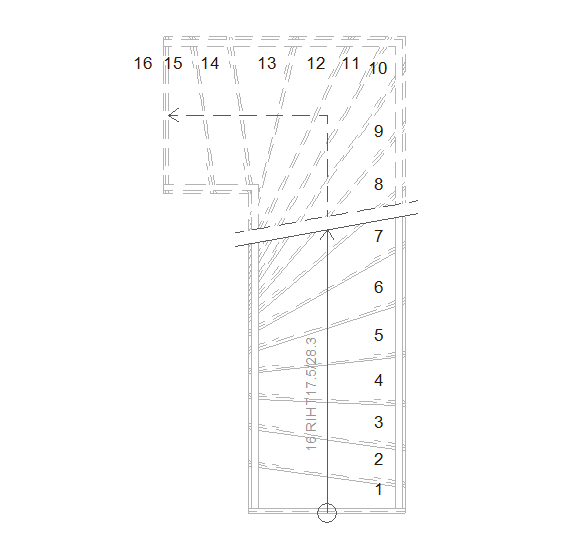

Dengeleme Metotları
Dengeleme Örnekleri
Bütün basamaklar dengelendiğinde

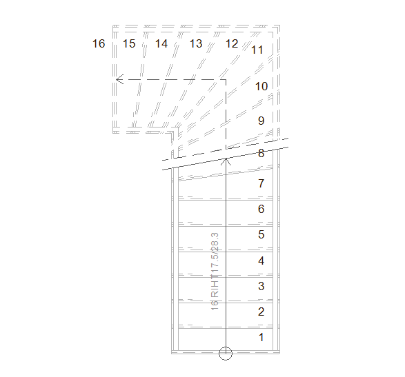

Başlangıçtaki dengelenmemiş basamak adedi 6 olduğunda

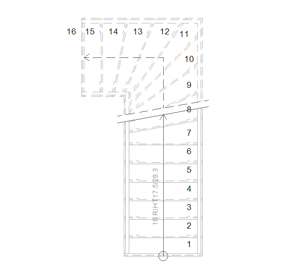

Bitişteki dengelenmemiş basamak adedi 1 olduğunda
