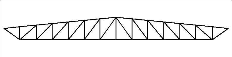

Trapez Tip 2 Makas Şematik Çizimi:

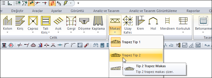

Trapez Tip 2 Komutunun Yeri
Ribbon menü çelik sekmesi Makro başlığından ulaşabilirsiniz.
  • Trapez tip 2 komutuna tıklayın.

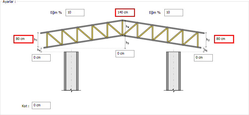

  • Açılan Makaslar toolbarından Ayarlar ikonunu tıklayarak Makas Ayarları diyaloğunu açın.
  • Yükseklikler sekmesinden trapez tip 2 için h1, h2 ve h4 yüksekliklerini girin.
  • Tamam butonuna tıklayarak diyaloğu kapatın.

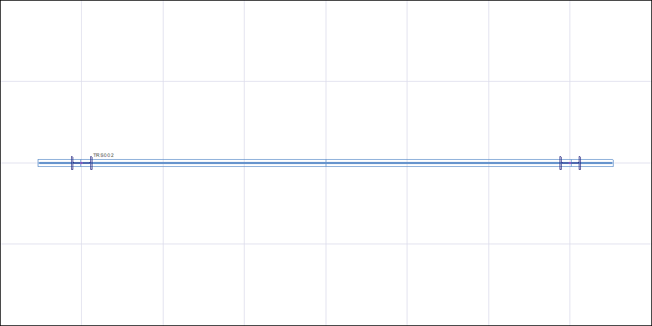

  • Fare imlecini kolonun üzerine getirin. İmleç şekil değiştirince farenin sol tuşunu tıklayın.

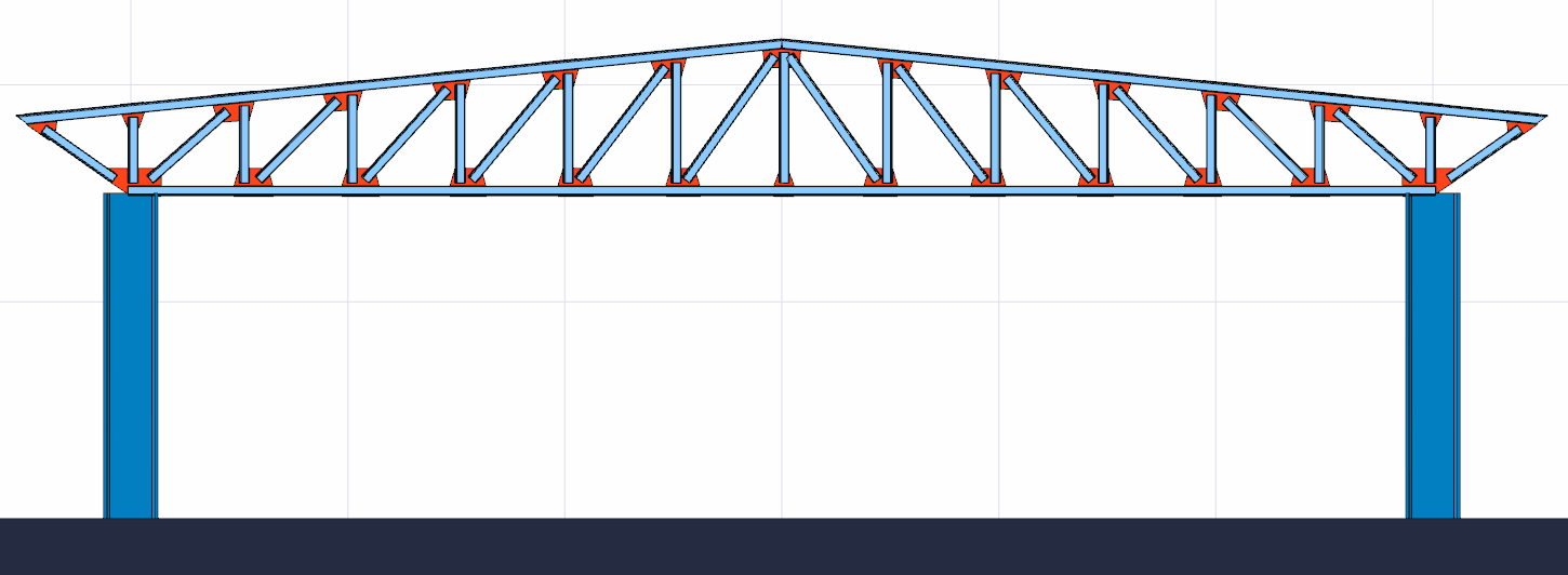

  • Makasın ilk noktasını belirledikten sonra, imleci ikinci kolon üzerine getirip ikinci noktanızı oluşturun. Program makası oluşturacaktır.

Makas ayarları yükseklik sekmesinde h1 ve h2 için 80 cm, h4 değeri için 140 cm girilmesi.
Makasın ilk noktasının oluşturulması
Makasın ikinci noktasının belirlenmesi ve makasın oluşması
Soldan Trapez Eğimli
