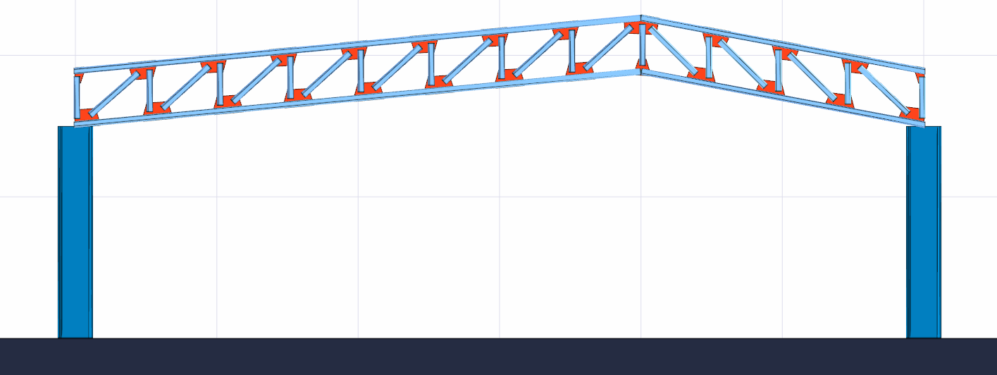

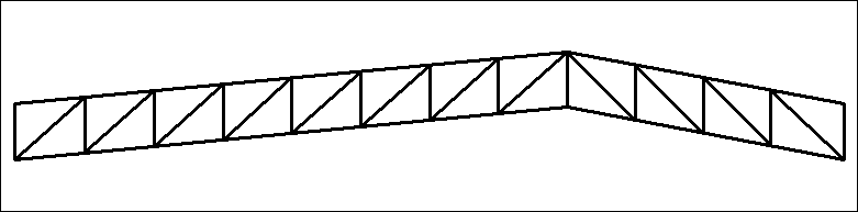

Asimetrik Eğimli Trapez Makas Şematik Çizimi:

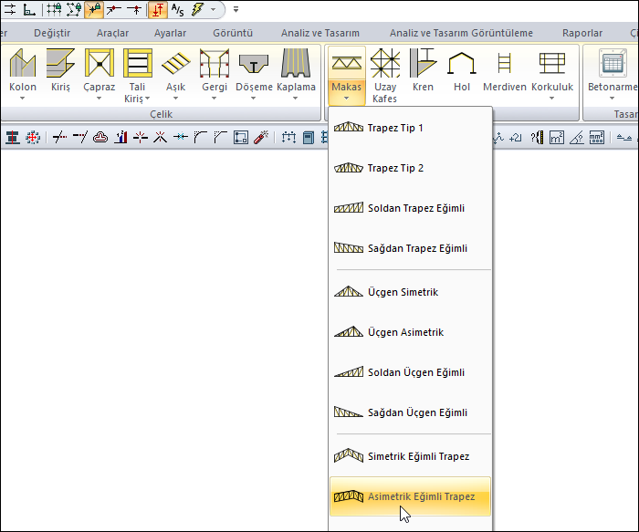

Asimetrik Eğimli Trapez Komutunun Yeri
Ribbon menü çelik sekmesi Makro başlığından ulaşabilirsiniz.
  • Asimetrik eğimli trapez komutuna tıklayın.

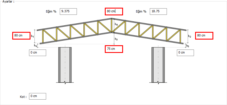

  • Açılan Makaslar toolbarından Ayarlar ikonunu tıklayarak Makas Ayarları diyaloğunu açın.
  • Yükseklikler sekmesinden asimetrik eğimli trapez için h1, h2, h3 ve h4 yüksekliğini girin.

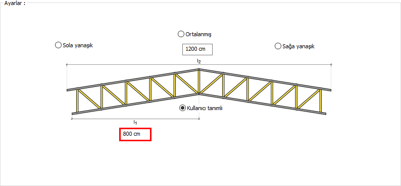

  • Boyutlar sekmesinden l1 değerini girerek makasın tepe noktasının yerini belirleyin.

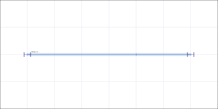

  • Fare imlecini kolonun üzerine getirin. İmleç şekil değiştirince farenin sol tuşunu tıklayın.
  • Makasın ilk noktasını belirledikten sonra, imleci ikinci kolon üzerine getirip ikinci noktanızı oluşturun. Program makası oluşturacaktır.

Makas ayarları yükseklik sekmesinde h1, h2, ve h4 değeri için 80 cm, h3 değeri için 75 cm girilmesi
Boyutlar sekmesinde l1 değeri için 800 cm girilmesi
