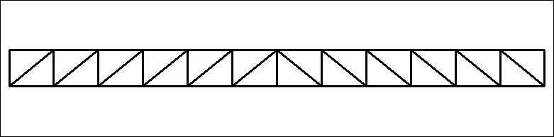

Düz komutuyla, hazır makas tiplerinden biri olan düz makas tipi hızlı bir şekilde çizilir. Makas ayarlarından makas yükseklikleri ayarlanır.
Düz Makas Şematik Çizimi:

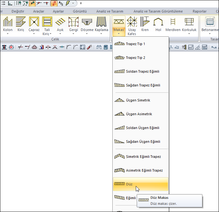

Düz Komutunun Yeri
Ribbon menü çelik sekmesi Makro başlığından ulaşabilirsiniz.
  • Düz komutuna tıklayın.

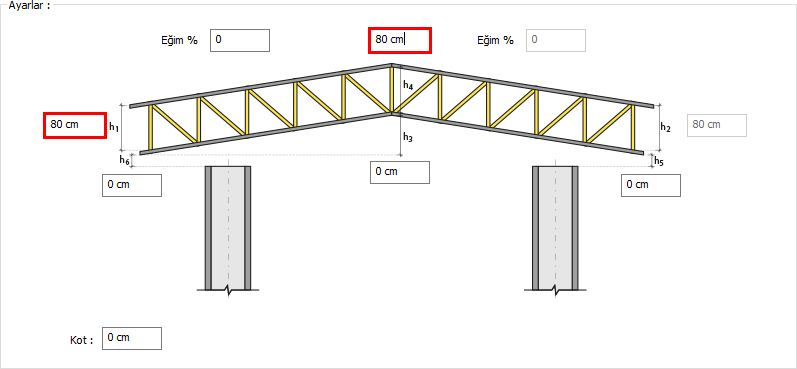

  • Açılan Makaslar toolbarından Ayarlar ikonunu tıklayarak Makas Ayarları diyaloğunu açın.
  • Yükseklikler sekmesinden düz için h1 ve h4 yüksekliğini girin.
  • Tamam butonuna tıklayarak diyaloğu kapatın.

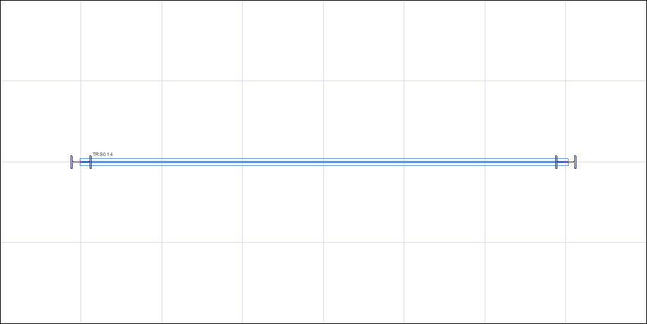

  • Fare imlecini kolonun üzerine getirin. İmleç şekil değiştirince farenin sol tuşunu tıklayın.

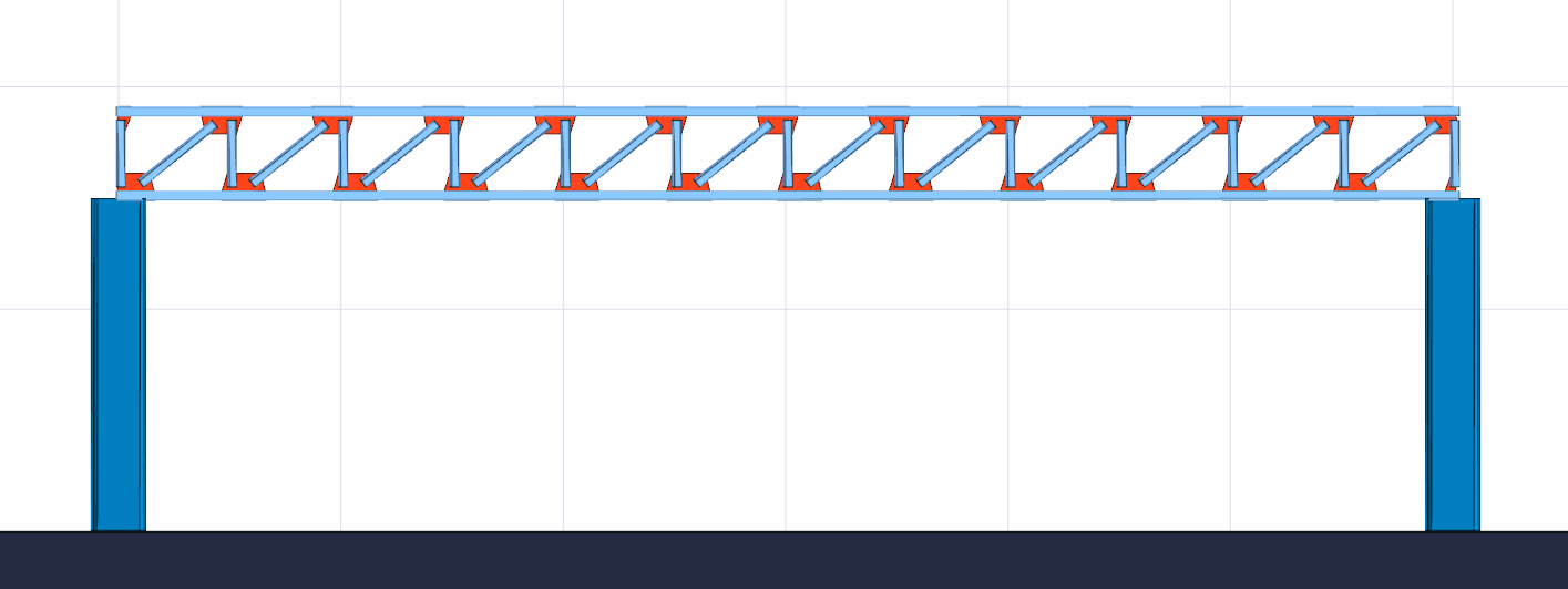

  • Makasın ilk noktasını belirledikten sonra, imleci ikinci kolon üzerine getirip ikinci noktanızı oluşturun. Program makası oluşturacaktır.

İşlem adımı
Makas ayarları yükseklik sekmesinde h1 ve h4 değeri için 80 cm girilmesi
Makasın ilk noktasının oluşturulması
Makasın ikinci noktasının belirlenmesi ve makasın oluşması
