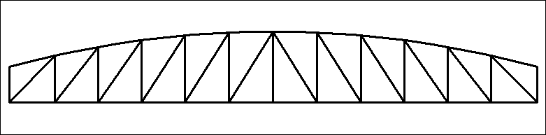

Trapez Tonoz komutuyla, hazır makas tiplerinden biri olan trapez tonoz makas tipi hızlı bir şekilde çizilir. Makas ayarlarından makas yükseklikleri ayarlanır.
Trapez Tonoz Makas Şematik Çizimi:

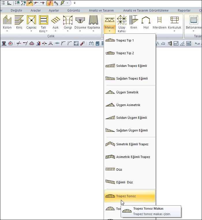

Trapez Tonoz Komutunun Yeri
Ribbon menü çelik sekmesi Makro başlığından ulaşabilirsiniz.
  • Trapez tonoz komutuna tıklayın.

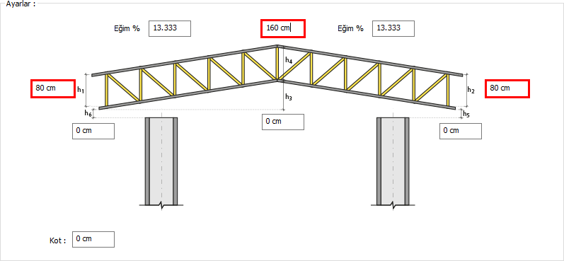

  • Açılan Makaslar toolbarından Ayarlar ikonunu tıklayarak Makas Ayarları diyaloğunu açın.
  • Yükseklikler sekmesinden trapez tonoz için h1, h2 ve h4 yüksekliğini girin.
  • Tamam butonuna tıklayarak diyaloğu kapatın.

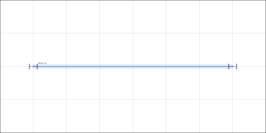

İşlem adımı
Makas ayarları yükseklik sekmesinde h1 ve h2 değerleri için 80 cm, h4 değeri için 160 cm girilmesi

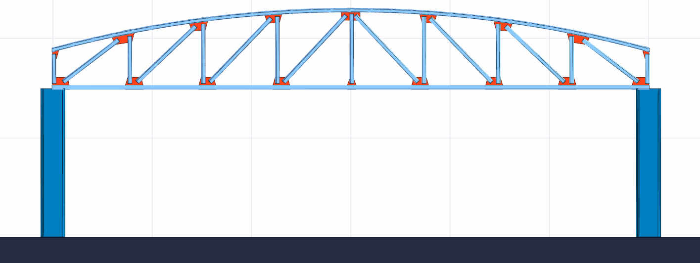

Makasın ilk noktasının oluşturulması
Makasın ikinci noktasının belirlenmesi ve makasın oluşması
Tonoz Makas
