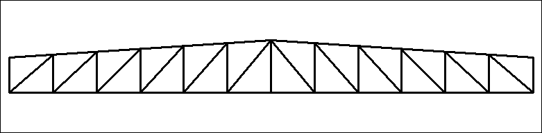

Trapez Tip 1 Makas Şematik Çizimi:

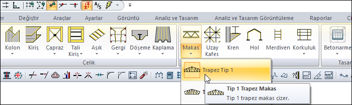

Ribbon menü çelik sekmesi Makro başlığından ulaşabilirsiniz.
  • Trapez tip 1 komutuna tıklayın.

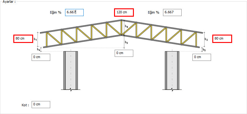

  • Açılan Makaslar toolbarından Ayarlar ikonunu tıklayarak Makas Ayarları diyaloğunu açın.
  • Yükseklikler sekmesinden trapez tip 1 için h1, h2 ve h4 yüksekliklerini girin.
  • Tamam butonuna tıklayarak diyaloğu kapatın.

Makas ayarları yükseklik sekmesinde h1 ve h2 için 80 cm, h4 değeri için 120 cm girilmesi.

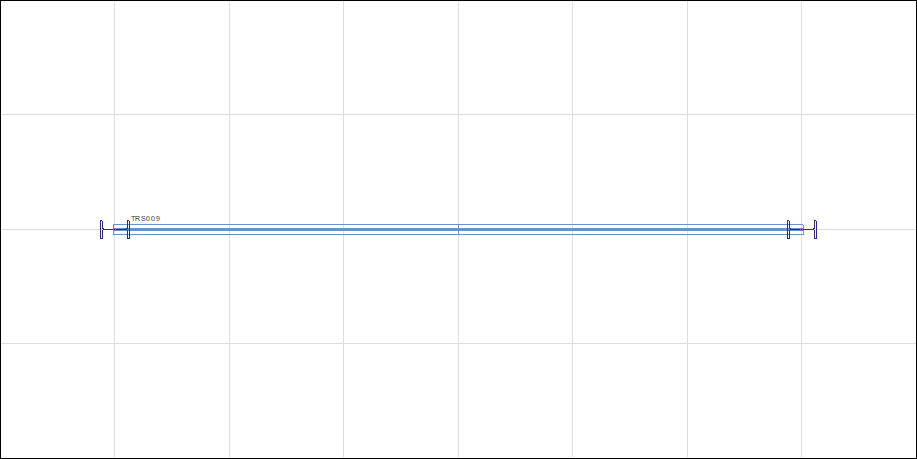

Makasın ilk noktasının oluşturulması

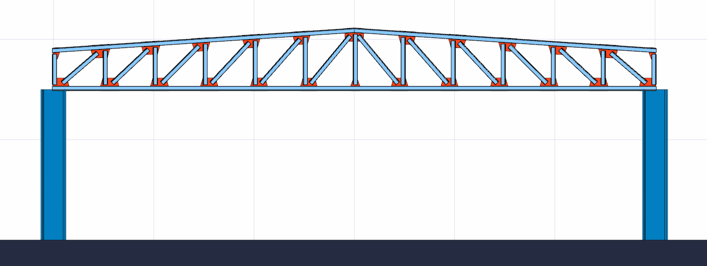

Makasın ikinci noktasının belirlenmesi ve makasın oluşması
