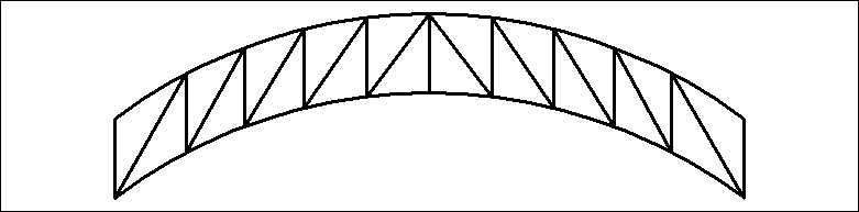

Çift Tonoz Makas Şematik Çizimi:

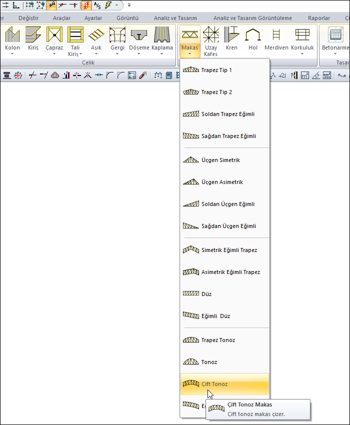

Çift Tonoz Komutunun Yeri
Ribbon menü çelik sekmesi Makro başlığından ulaşabilirsiniz.
  • Çift Tonoz komutuna tıklayın.

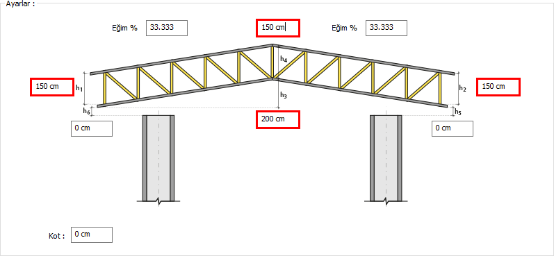

  • Açılan Makaslar toolbarından Ayarlar ikonunu tıklayarak Makas Ayarları diyaloğunu açın.
  • Yükseklikler sekmesinden çift tonoz için h1, h2, h3 ve h4 yüksekliğini girin.
  • Tamam butonuna tıklayarak diyaloğu kapatın.

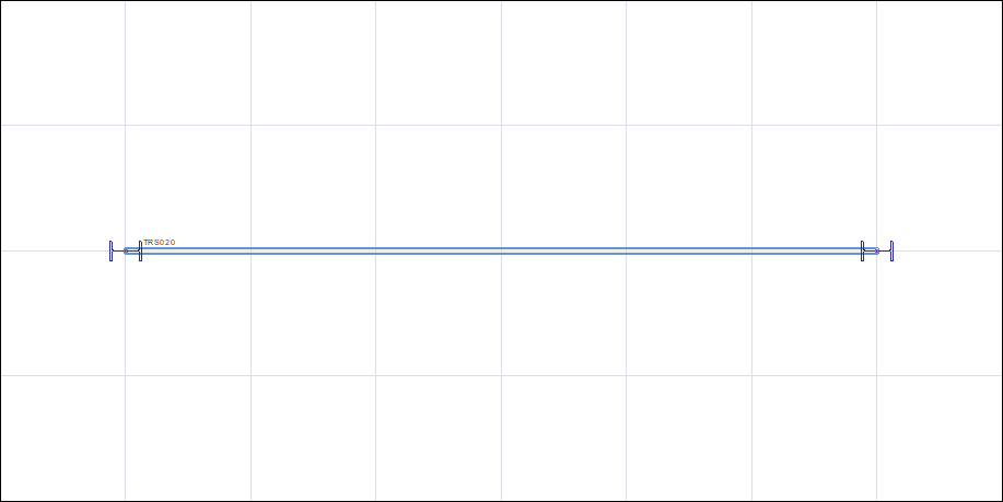

İşlem adımı
Makas ayarları yükseklik sekmesinde h1, h2, ve h4 değeri için 150 cm, h3 değeri için 200 cm girilmesi

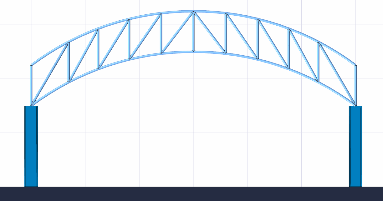

Makasın ilk noktasının oluşturulması
Makasın ikinci noktasının belirlenmesi ve makasın oluşması
