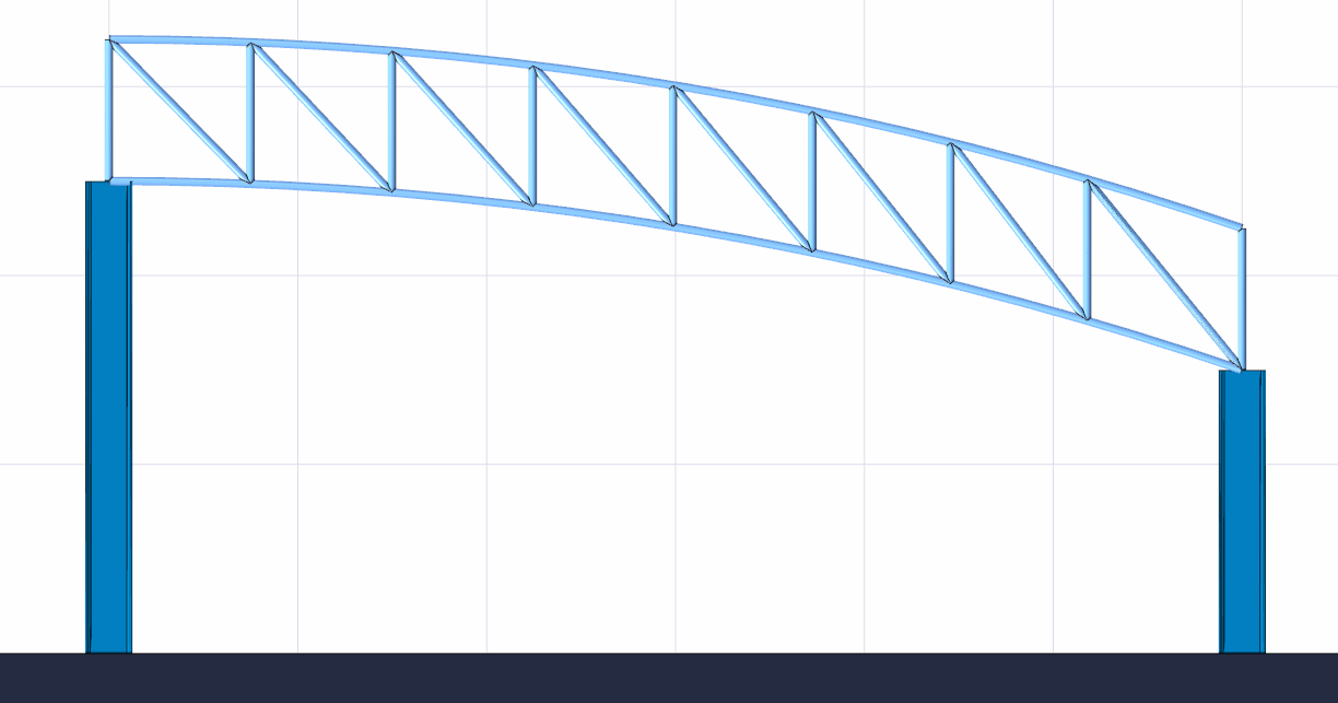

Eğimli Tonoz komutuyla, hazır makas tiplerinden biri olan eğimli tonoz makas tipi hızlı bir şekilde çizilir. Makas ayarlarından makas yükseklikleri ayarlanır.

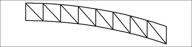

Eğimli Tonoz Makas Şematik Çizimi:

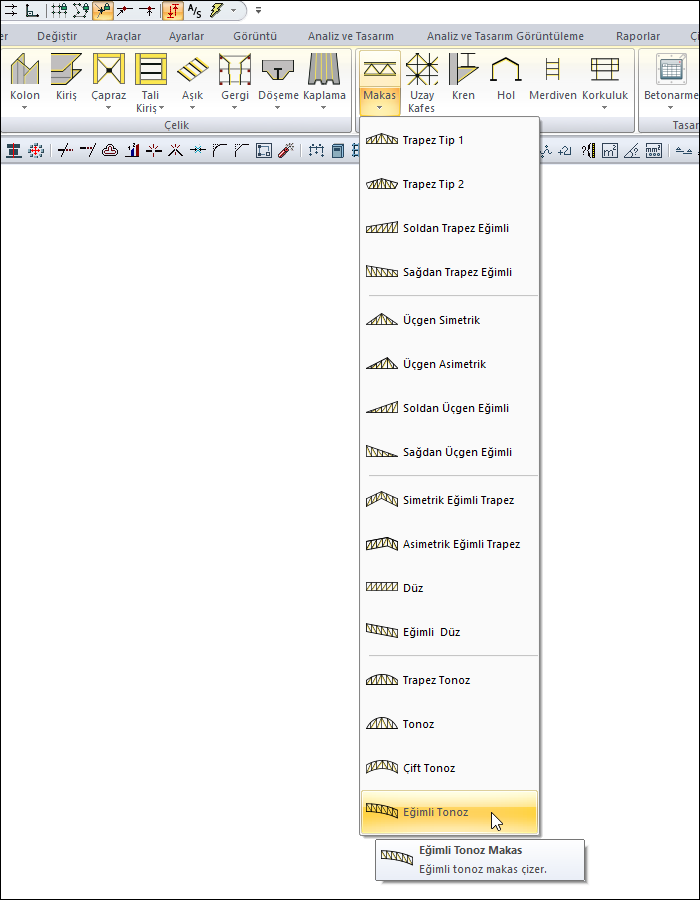

Eğimli Tonoz Komutunun Yeri
Ribbon menü çelik sekmesi Makro başlığından ulaşabilirsiniz.
  • Eğimli Tonoz komutuna tıklayın.

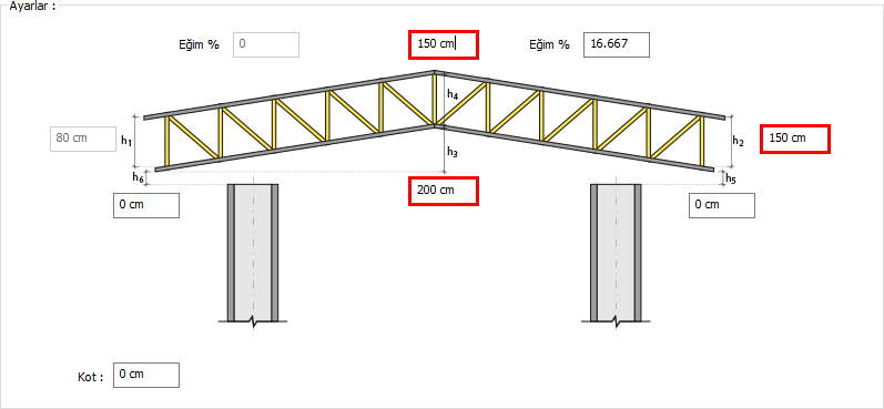

  • Açılan Makaslar toolbarından Ayarlar ikonunu tıklayarak Makas Ayarları diyaloğunu açın.
  • Yükseklikler sekmesinden eğimli tonoz için h2, h3 ve h4 yüksekliğini girin.
  • Tamam butonuna tıklayarak diyaloğu kapatın.

İşlem adımı
Makas ayarları yükseklik sekmesinde h2, ve h4 değeri için 150 cm, h3 değeri için 200 cm girilmesi
